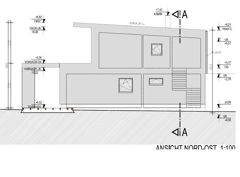

... jetzt tun wird da schon ewig herum! Der Architekt schimpft mit uns ;-(
Bitte helft mir! Wo habt ihr Euer Stiegenhausfenster?
Urspr. eingezeichnet war eines hoch über der Stiege. Von den Stufen ausgesehen 2,6m bis 3,8m entfernt. Also schwer zu putzen. Am ehesten noch
von den gegenüberliegenden Stufen.
2016/20160920822703.JPG
Jetzt wollten wir s auf die andere Seite setzen.
2016/20160920671702.JPG
Dort ca. 150cm über Stiegenpodest. Das gefiel dem Planer nicht da 150cm über Podest ca. OG-Fußbodenniveau ist... man also den Gang entlang geht und das Fenster tiefer liegt.
Jetzt wurde stattdessen 250cm über dem Podest eingezeichnet (das wäre 100cm über OG-Fußbodenniveau...). Schaut das nicht noch komischer aus wenn das Fenster so hoch über dem Podest ist?

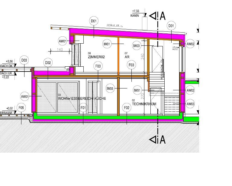

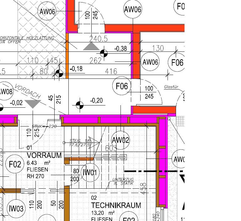

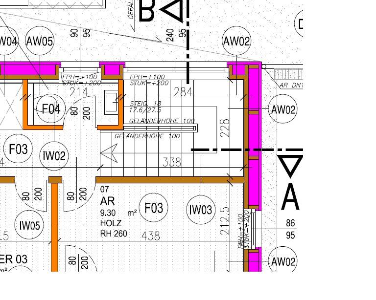

Hier die Schnitte

20.9.2016  (#1)
Wir habens ca 40cm übern podest und das fenster geht rauf bis unterkante og-fenster.
Ist ein fixelement. Innen putzt mein schatz (der kommt da ohne leiter hin) oder ich stell mich aufs fensterbrett. Aussen putzen wir alle 2 jahre mit leiter.

20.9.2016  (#2)
Atma, ja so hätte ich mir das auch vorgestellt. Vielleicht das Fenster etwas höher.
Planer meinte, das sehe komisch aus vom Gang oben.
Kannst Du vielleicht ein Foto von der Sicht oben reinstellen?

Ich finde für die Belichtung des Ganges bringt das etwas kleinere Fenster neben dem WC fast mehr als das Fenster beim Stiegenhaus. Dieses könnte man ruhig verschmälern und dadurch wäre die Position in der Höhe nicht so ausschlaggebend. Die Seite vom WC schluckt hier einiges.
Lösung von atma finde ich für euch auch überlegenswert. Wenn es sogar die Wetterabgewandte Seite ist und ihr einen Dachvorsprung habt, dann wird das nicht so oft geputzt werden müssen.
Wieso euer Planer auf der selben Höhe wie die anderen Fenster besteht verstehe ich nicht ganz. Es ist ja üblich, dass man beim Stiegenhaus die Fenster anders positioniert. Ich habe vom meinem Podest ein Parapeth von ca. 140cm. Ist ein Fensterband mit ca. 75cm Höhe.
