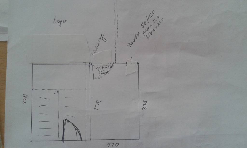

kann mir jemand helfen bei der Planung der Geräteanordnung im Technikraum?
Wir wollen haben eine KNV Topline 1155, Warmwasserspeicher 300l und eine kontrollierte Wohnraumlüftung. Waschmaschine.
Die Frage ist, ob ich das Fenster anders setzen muss und die Tür in den Lagerraum überhaupt möglich ist?
Hier ist unser TR-Grundriss. Unter der Stiege ist natürlich auch noch Platz! (150cm hoch). Die eingezeichnete Trennung ist nur das Überlager.
Vielleicht hat jemand Lust, hier grob die Geräte reinzuskizzieren?
Vielen Dank.

Wenn du auch den Grundriss postet wird dir sicher gern geholfen emoji)
  •  hasenstall
19.9.2016  (#2)
2016/20160919877269.JPG

Kannst mir noch sagen, welche Maße der TR hat? 3x 1,6m?
und war s dann wirklich knapp mit den Geräten oder ging s leicht?

Wenn du in den erwähnten Beitrag schaust, dann wirst du sehen, dass da erst der Grabenkollektor bzw. die Erdarbeiten und Fundamente gemacht wurden.
Bei uns steht die 1155 und der Greenwater Speicher auf einem 1x2m Podest. k.A. wieviel Platz deine KWL KWL [Kontrollierte Wohnraumlüftung] benötigt.
  •  Hannes17
20.9.2016  (#8)
Die Geräte wirst schon in dem Raum bekommen, aber mit der Verrohrung wird man sicher aufpassen müssen.
Meine Meinung als Laie. Und ich weiß nicht was für eine Dimension die KWL KWL [Kontrollierte Wohnraumlüftung] hat.

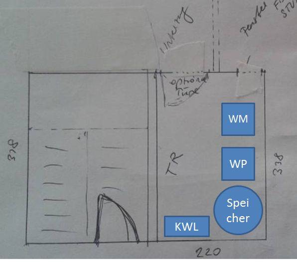

2016/20160920595042.JPG
  •  hasenstall
20.9.2016  (#9)
Hannes17, vielen, vielen Dank! Die Waschmaschine kann man noch bis zum Fenster rücken, das ist kein Problem! Fenster ist erst ab 120cm
Welche Maße hat denn Dein Greenwater-Speicher? Ich habe keine Daten dazu gefunden.

Abmessungen:
Topline 1155
B/T/H: 600/620/1500mm
Greenwater 300/200
Durchmesser - ohne Isolierung/mit Isolierung: 650/850mm
Höhe/Kippmaß: 1800/1913mm
Quelle: http://www.knv.at/images/download/Prospekte/KNV-Gesamtprospekt-2016-V1-web.pdf

Wo kommt der Zählerkasten hin? Bitte gleich mit einplanen. Ich finde der passt dann noch gut unter die 1,5m Podest Treppe. Vielleicht darunter ein Notlicht vorsehen, was auch bei Stromausfall noch ein paar Stunden brennen kann.

Richard, ja den Zählerkasten wollte ich auf der Treppenaussenwand befestigen. Oder darunter. Welche Maße hat denn der?
Und vielen Dank Hannes. Ich hätte nicht gedacht dass der Speicher sooo riesig ist!
