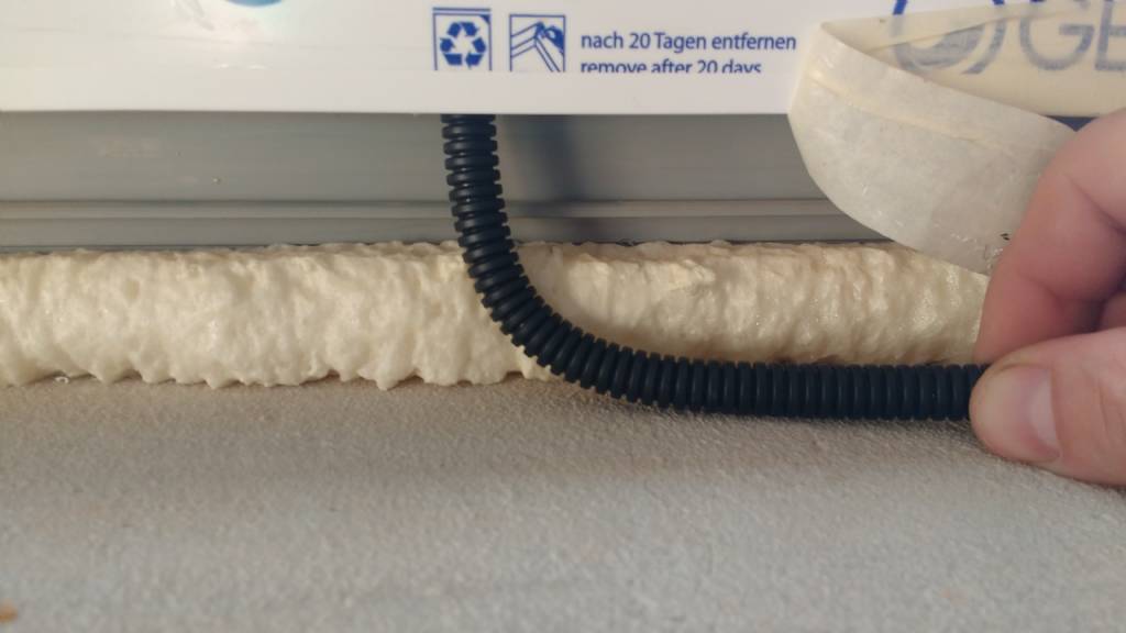

4. Reed Kontakt(
2016/20160918759684.JPG
) steht vom Rahmen raus mit einem 10er Schlauch fürs auswechseln. Wir hätten ein Leerrohr einfach runter gegeben und unterhalb der Fensterbank zu einer Dose geführt. Ist das der gängige Weg, dass dann einfach die Fensterbänke eingeschnitten werden?

besser wäre gewesenDas Elektrorohr durch das sohlbankprofil zu bohren dass du den fensterbank nicht ausnehmen musst und die abdichtung durchziehen kannst. zum abdichten ist das ein ideales dichtungsband.

Zu 4:
Ich hab das Kabel in die Führung in der das Kabel rauskommt gedrückt und bin somit bis zur wand gekommen. Ich glaub aber nicht das der 10er Schlauch da rein passt. Das war für mich die beste Lösung da beim Fensterbretteinbau nichts beachtet werden musste.

4) Ja stimmt ist so geliefert worden und ich hatte keine Ahnung. Ja ohne Leerohr reinlegen im Rahmen würde gehen. Habe ich ein Problem wenn ich die Fensterbank einschneiden muss außer den Aufwand
