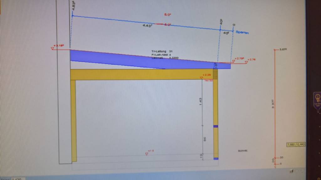

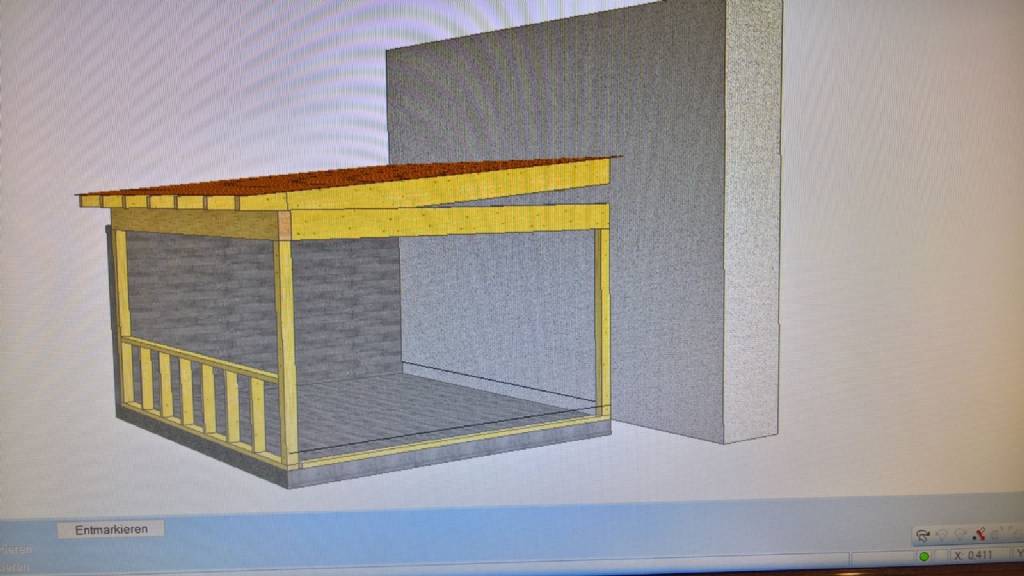

Konstruktion schaut so aus:

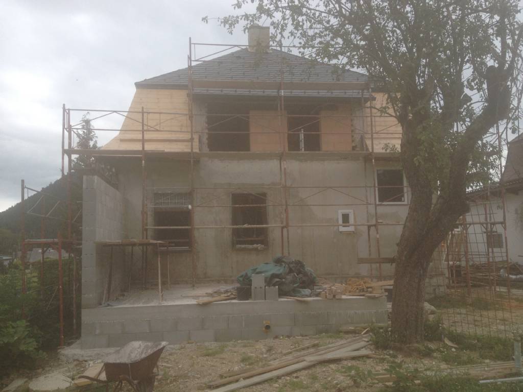

aktueller Stand, wobei der Durchbruch schon gemacht wurde. Habe leider kein aktuelleres Bild >:(

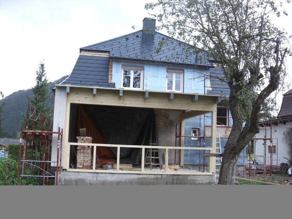

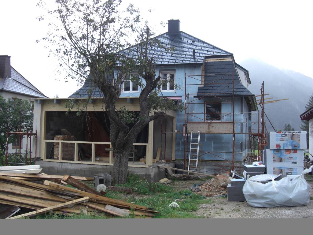

nachdem der Wintergarten jetzt teilweise steht , Gerüst und Dachschalung inkl Dampfbremse kommt es mir sehr dunkel vor. Geplant wären zwei Dachfester mit 65 x 118 cm. Habe aber angst das es zu dunkel wird... jetzt bin ich am überlegen das ganze mit Fixverglasung zu machen jedoch mit Außen Beschattung. Hat da von euch jemand Erfahrungen, Preise?
bitte danke.

nach langen hin und her mit Spengler und Zimmermann kommt jetzt eine Fixverglasung, jedoch ist die Dacheindeckung noch nicht 100% geklärt.
Blechdach fällt weg da es zu Spätfolgen kommen kann. Problem wäre das stehende Wasser bei Stehfalz zum Fensteranschluss.
Foliendach passt nicht zum Still und gefällt auch nicht.
jetzt habe ich noch einen Tipp von einem befreundeten Spengler bekommen...
Villas Dicht Dach Alpin oder Countur. Kennst das jemand oder hat mit dem System Erfahrungen?

Dachneigungsbereich 3°-20°, sind beschieferte Bitumenbahnen, mehrere mögliche Farben möglich, einfaches Fehlerverzeiendes Produkt durch Flämmen der Deckschicht aufgebracht, mind. 2-lagig ausführen. Anschlussmöglichkeiten fast alle gegeben und zusätzlich bei div. Anschlüssen mit z.B. Kemperol abgedichtet. Nachbesserungen sind auch leicht selber zu machen.
Wie der Name schon sagt wird es sehr oft im Alpinen Bereich verwendet, ist bei leicht geneigten Dächer ein Dichtdach. Muss einem halt gefallen. Persönlich würde ich statt Bitumen eher EPDM-Folie verwenden!

wenn ihr hier alles mit fixverglasung macht hast du angst das es ohne dachfenstern zu dunkel wird? denke das wirkt jetzt vorallem durch die lichtschluckenden oberflächen so dunkel. wenn boden drin ist und wände ausgemalt sieht das sicher auch anders aus. allerdings ist ein blechdach unter den fenstern von wohnräumen vielleicht eh nicht so angenehm - optisch würde es mir aber glaub ich bei eurem haus am besten gefallen.

genau. Aber momentan ist es auch ohne Dachfenster zu dunkel. Wobei Dachfenster leider nicht möglich sind (5° Dachneigung) deswegen kommen jetzt 2-3 Bahnen Fixverglasung oben drauf 85x230cm um Licht ins dahinterliegende Wohnzimmer zu bringen. Dort haben wir wegen der Brandschutzmauer keine Fenster >:(
Wintergarte wäre sicher so auch hell genug
