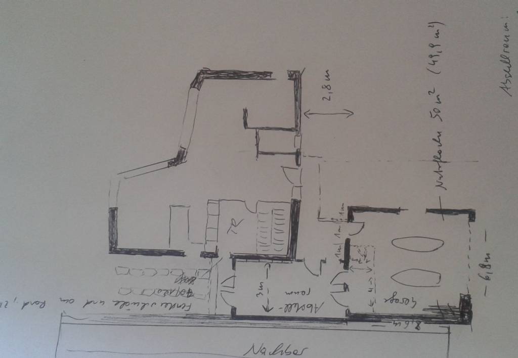

Anbau Lagerraum
unser Haus (Pultdach) und die Garage (Satteldach, Gemeindevorschrift) sind schon soweit fertig. Nur wie wir das Lager anbauen sollen, ist noch Diskussionsthema.
wir hätten jetzt die 2 Varianten:
1.
oder 2.
Dem Planzeichner gefällt bei der Variante 2 das Eck zwischen Garage und Durchgang nicht... mir gefällt bei Variante 1 der lange Gang zwischen den Häusern nicht.
Was meint Ihr? Oder gibt s noch andere Ideen?

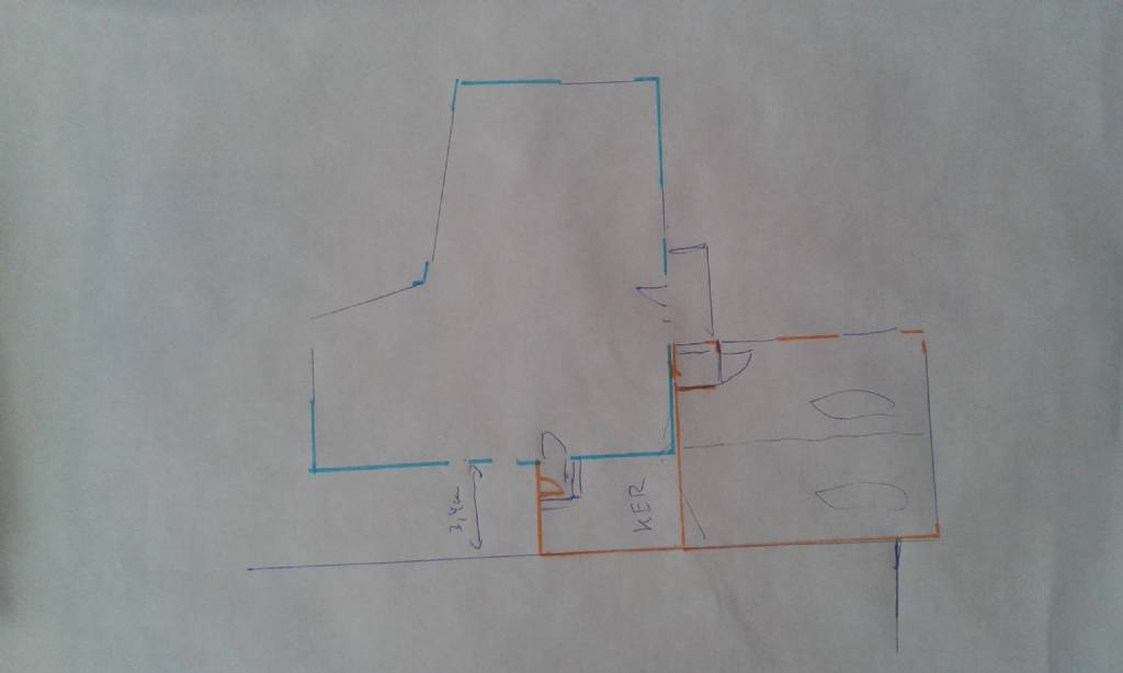

15.9.2016  (#2)
Ah OK, ging verloren.
Also Variante 1
2016/20160915629817.JPG
bzw Variante 2
2016/20160915439464.JPG

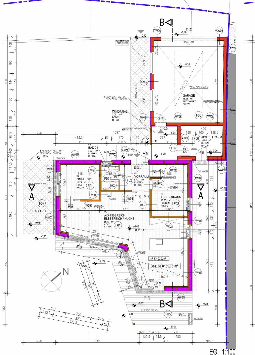

Du hast einen sehr großen Vorgarten, fast größer als der hintere "Hauptgarten". Vielleicht könntest du mit dem Haus vor rücken (direkt an die Garage) und dafür das Lager komplett in den Gang verfrachten.
  •  hasenstall
15.9.2016  (#4)
Ja, das hätte ich auch gedacht.
Nur gefiel es dem Architekten nicht, dass dann das Satteldach direkt am Haus ansteht. Angeblich gäbe es da auch mehr zu verblechen... Stimmt das?
und mein Lagerraum hätte kein Fenster mehr.
Aber prinzipiell hielte ich es auch für sinnvoller.
  •  hasenstall
15.9.2016  (#5)
Das würde dann so aussehen:
2016/2016091598415.JPG
Dann habe ich aber kein Fenster mehr im Lager, die Garage mit Satteldach wäre direkt beim Haus angebaut - was laut Architekt mehr Verblechung bedeutet (?) und Türe müsste ich vom Technikraum aus machen, dort gibt es dann kein Fenster mehr.
