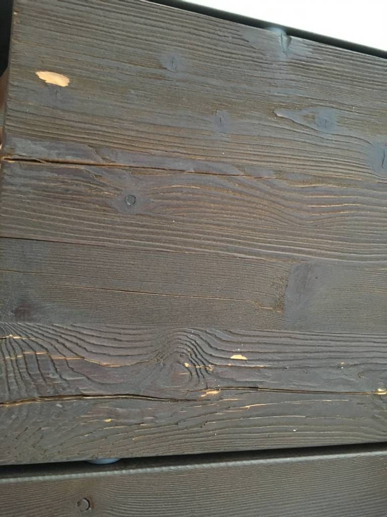

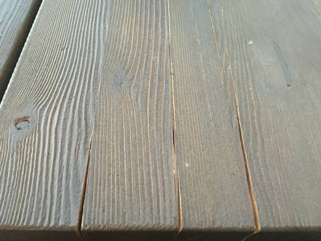

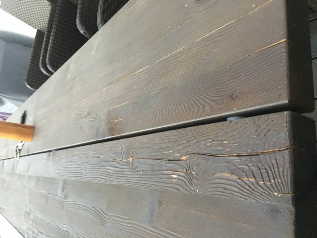

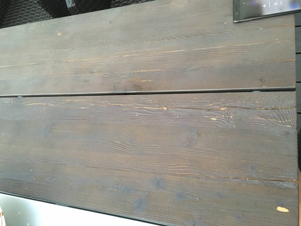

Jardini Modena Lärchentisch - Die Holzauswahl ist ziemlich rustikal ausgefallen für den ursprünglich nicht gerade billigen Tisch.
Bei der Holzqualität und vergleichsweise breit verleimten Platte sind Risse kaum vermeidbar. Mach noch ein Foto von der Unterseite- wie die Platte mit dem Untergestell verbunden ist. Ich vermute auch konstruktive Mängel, dh das Holz kann nicht so 'arbeiten' wie es bei unterschiedlichen Feuchte- und Temperaturverhältnissen im Außenbereiche notwendig wäre. Da kann nur notdürftig repariert werden, dh auskitten oder Ausfüllen von schmalen Rissen mit Holzöl und Schleifstaub oder Hartwachs oder Holzkitt, Abschleifen der Platte und dann alle Ölen, zB Tung-Öl oder Holzlasur auf Ölbasis für außen. In breite Risse können Holzstreifen eingeleitet werden- die Risse werden aber nicht ganz verschwinden, bzw wiederkommen. Du könntest noch etwas Titanoxid als Weißpigment beimischen, damit das Holz heller bleibt und sich nicht so stark erhitzt, was auch die Rißbildung fördert. Ohne Pigmentierung oder UV-Blocker wird es sich im Außenbereich immer verfärben- in manchen Fällen ins schwärzliche durch Pilze, in anderen ins silbergraue. Wenn jetzt eine Lasur auf Acrylatbasis vorhanden ist müßte diese komplett abgeschliffen werden. Evt ist's besser, gleich die Platte zu erneuern und dafür nur, wie bei Terrassen üblich, einzelne, unverleimte Bretter zu nehmen. Dann Oberflächenbehandlung wie oben beschrieben. Wenn du mal in Kärnten vorbeikommst- ich habe noch astfreie Lärchenbretter mit stehenden Jahresringen (Rift-Einschnitt), die wesentlich weniger zum Reißen, Splittern und Arbeiten neigen. Andreas Teich |
huch.. danke für die ausführliche antwort andreas!! um ehrlich zu sein bin ich richtig angepisst, das ich jetzt bei einem NEUEN tisch, der normal schweine teuer wäre, schon nachbessern darf? austauschen der platten kommt nicht in frage. Foto von unten kommt heute abend ![]() das Kitten und ölen klingt schon toll, des werden wir mal probieren. Wo geh ich da hin? Farbenfachhandel die auch Holz Öle/Lacke/etc haben? Naja, das Möbelhaus verkauft mir die Risse ja als "normal & üblich" ...... >:( |
Wart noch mit dem SanierenAnscheinend hast hier Risse in den verleimten Stäben, das darf imho mal gar nicht sein! Sieht für mich so aus als könntest hier ins Verhandeln beginnen... mangelnde Verarbeitung hinsichtlich Lagerung / Einschnitt / Verarbeitung des Holzes!
Lagerung -> schaut nach Trocknungsrissen aus, evtl war das Holz noch zu feucht bei der Verarbeitung. Verarbeitung -> siehe Andreas, Holzstäbe unpassend breit für Verleimung, daher Rißbildung in der Fläche bei Trocknungsvorgang. Ganz kampflos würde ich mich hier nicht ergeben, nen nicht mal 1 Jahr alten Tisch schon herrichten zu müssen ginge mir gegen den Strich! ng bautech |
Sei froh...das Tischgestell ist aus Metall. Das wird nicht kaputt und wenns mal gar nicht mehr geht, machst neue Bretter auf den Tisch. Du könntest einen Holzkeil unter ein Tischbein stellen. Das reicht um eine Gefälle zu erreichen. |
Schaut ja sehr bescheiden aus, vor allem nach ein paar Wochen! ![]() Also wenn's von der Unterkonstruktion leicht geht, würd ich wie von AnTeMa vorgeschlagen das Holz runternehmen und durch neue, einzelne unverleimte Bretter/Staffeln ersetzen. Das mit einer Oberfläche in Naturfarbe, dann ist die Farbveränderung bei späteren kleinen Rissen etc. über die Zeit gleichmässig. Oder gleich nobel machen und statt der Bretter schauen, ob du wo passende Compactplatten (Fundermax) oder große Eternitplatten kriegst. Dann hast jahrelang deine Ruhe, ohne was vorm Regen schützen zu müssen. Das Design und das Metallgestell sind ja toll, da würd sich der Aufwand schon rentieren... LG, Maarch |
heast, bitte von 1 jahr will ich gar nicht reden, 4-5 WOCHEN !!! .... grml... gut, ich hab für den tisch knapp 300 EUR bezahlt - anstatt der 1280,- was er normal kostet - da abverkauf. hatte aber das glück das noch 1 exemplar original verpackt auf lager gelegen ist, mit viel kämpfen und vitamin B hab ich das dann bekommen.... und dann sowas.. ich glaub, viel rausholen kann ich vom möbelgschäft nimma. das mach ich vl, gute idee! |
Naja, find das nicht schlimm wenn voll bewittert. Ist leider so und selbst bei bester Holzqualität wird das ding draussen einfach arbeiten. Am besten alles runter, Lärche unbehandelt drauf. Damit leben dass Holz draussen stark arbeitet und abwittert. Fertig :)
Sobald deine Überdachung kommt sieht das aber eh anders aus. Also reparieren und dann wirds schon länger halten. :) |
