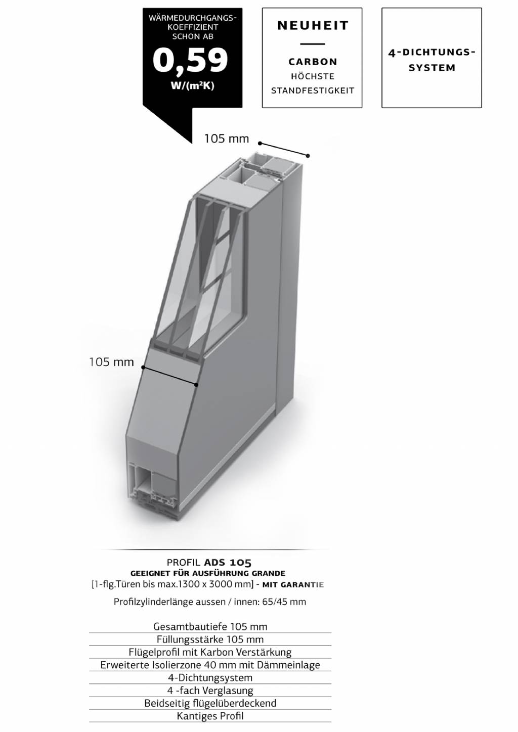

Bei mir stand die ThermoCarbon auch auf der Liste.
Da ich die Innentüren von WTG genommen haben und die Haustüren (mit ähnlichen Daten) von Pirnar haben, ist es dann diese geworden.
2016/20160914557445.JPG
Freu mich jedes mal beim öffnen, denn die Türe fühlt sich einfach sehr "wertig" an. :)
