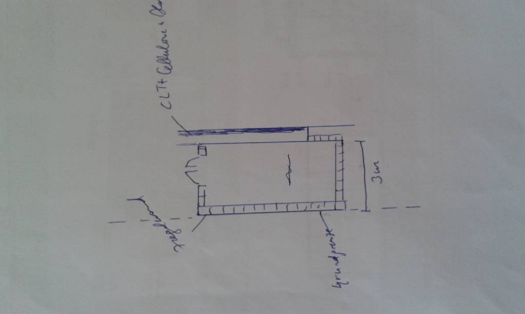

Hier eine Skizze: Lager 4x3m , davon 3m gemeinsame Wand mit dem Haus.
2016/20160915422771.JPG
Ob s da noch Brandschutzprobleme gäbe?

  •  AnTeMa
15.9.2016  (#10)
Das hängt von der Belastung, Spannweite, Sparrendimensionierung etc ab,
üblich sind Sparrenabstände von ca 40- 80 cm, also ohnehin nur wenige Balkenschuhe.
Bei der geringen Wärmebrückenwirkung sind aufwendige Zusatzmaßnahmen kaum wirtschaftlich.
Man könnte allenfalls entlang des Hauses auf das Flachdach unter die Abdichtung einen Streifen Dämmung auflegen,
