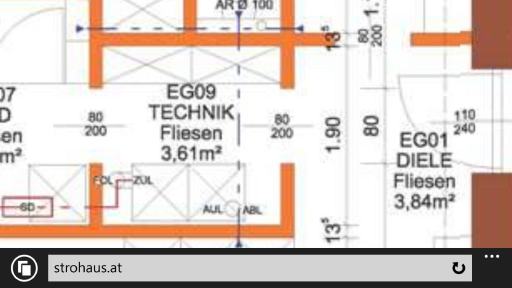

  •  2moose
12.9.2016  (#12)
3,6m² für Lüftungskompaktgerät (Lüftung, Wärmepumpe, Warmwasserspeicher, Pumpengruppe Wandheizung, Ausdehnungsgefäß), Lüftungsverrohrung (das meiste davon über dem Gerät) und ein raumlanges Regal gegenüber alias Speisersatz sowie zwei Schiebetüren.

  •  2moose
12.9.2016  (#14)
Wennst bei 80cm Durchgangslichte bei jeder Drehung irgendwo dagegen stößt, solltest einen Arzt aufsuchen oder zumindest den Kleiderbügel rausnehmen, bevor Du das Hemd anziehst emoji
Selbst Rollstuhlfahrer haben Dank des Einbahnsystems keine Schwierigkeiten emoji
Die richtige Planung spart mehr Geld (nicht nur über die wegfallenden m²) als sie kostet. Drum sollten Bau- und Haustechnikplaner von Anfang an an einem Tisch sitzen.

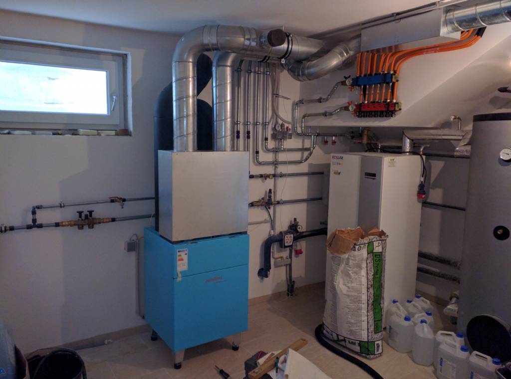

12.9.2016  (#16)
2016/20160912618815.JPG
  •  2moose
12.9.2016  (#17)
@Hauslbauer - Du, ich nehm Dir Dein großes Haus nicht weg ... ehrlich. Oder warum musst Dich sonst so echauffieren? Es ging mackica a ned um die Größe des Hauses, sondern um den Platzbedarf der Lüftung. Da die i.d.R. ned von allen Seiten zugänglich muss, muss man da ned allzuviele m² einplanen. Man kann aber natürlich.
Der Homeserver steht hier in einem LAN-Schrank in der Garderobe. Und ja, im Technikraum wird sich 50 Jahre nix ändern, da wird irgendwann mal ein Ventilator oder der 08/15-Kompressor getauscht ... die Hülle und die Wärmequelle der WP WP [Wärmepumpe] bleibt diesselbe. Die Variablen Strom und IT haben Ihre eigenen Plätze.
Beim Filterwechsel nehm ich den Wartungsdeckel runter, braucht 30cm Platz in der Tiefe ... 80cm sind vorhanden => es bricht selbst bei einme Wechsel zu Essenskochzeit - wenn eine zweite Person eintritt - keine Klaustrophobie aus.
Strotzt des eh wieder ausreichend? ... ich bemüh mich nämlich.
  •  2moose
12.9.2016  (#18)
@brink - Das ist noch eine Spur kompakter ... echt platzsparende Rohrführung. Sind in der Blechbox über dem Gerät Schalldämpfer untergebracht?
  •  brink
12.9.2016  (#19)
Ja richtig. Das ist ein combi schalldämpfer, der ein größeres gemeinsames volumen zur dämpfung nutzt als zwei separate rohrschalldämpfer. Dafür aber auch doppelt so teuer. Aber komfort ist wertvoll und die investition wert. :)
