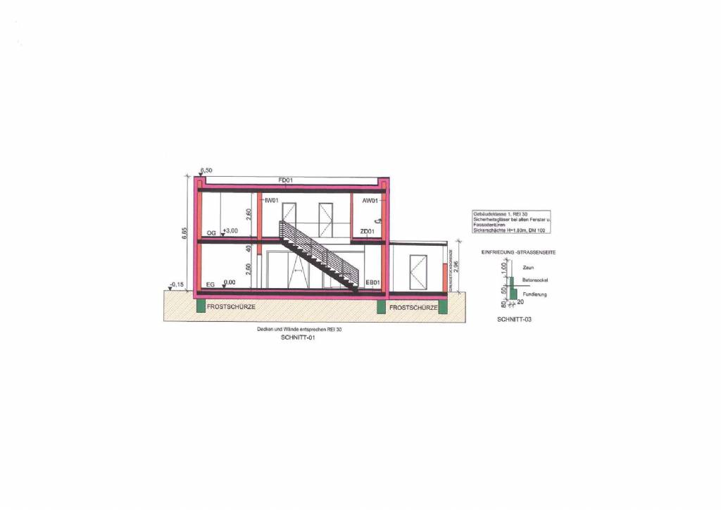

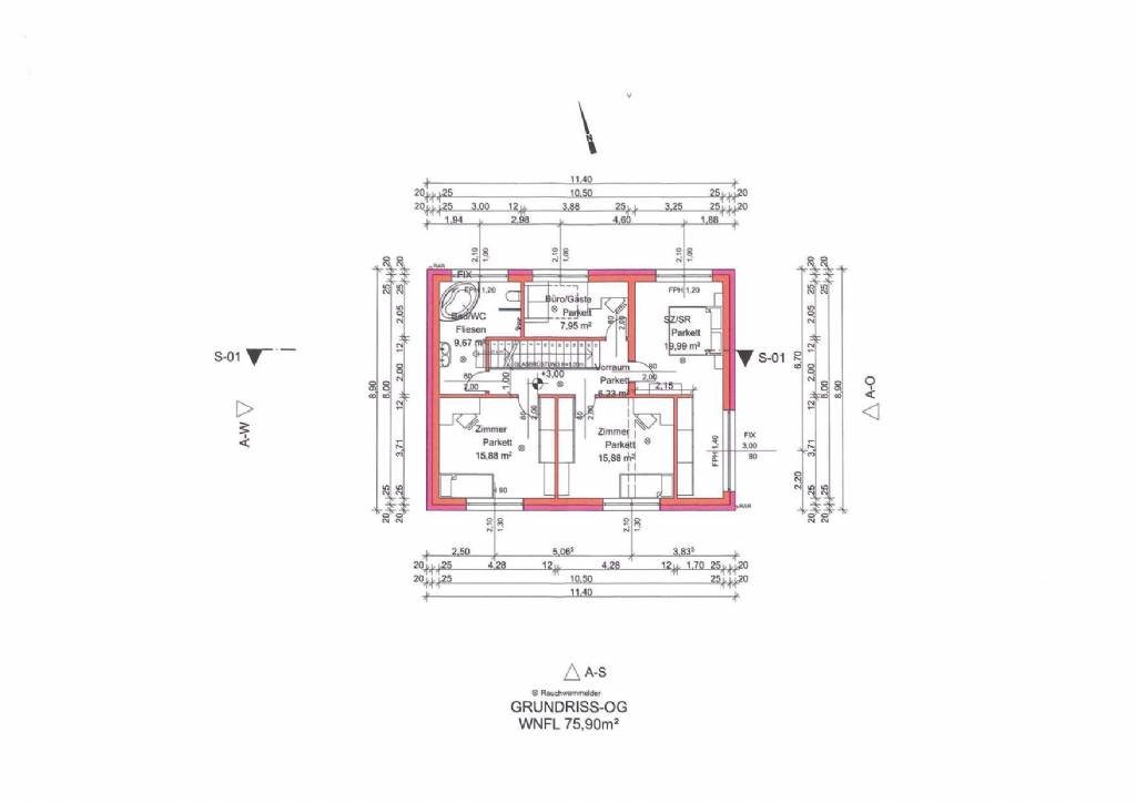

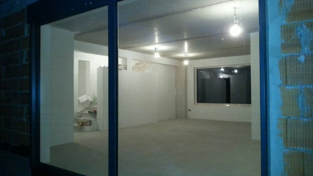

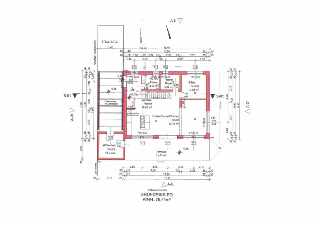

wir haben in unserem Bauvorhaben im EG einen Unterzug zwichen dem Essbereich und dem Wohnzimmerbereich. Diesen möchten wir vermeiden, da wir eine "cleane" Decke haben möchten.
2016/20160911120510.JPG
2016/20160911524577.JPG
2016/20160911238017.JPG
Unser Baumeister sagte uns, dass dies, aufgrund der Statik, nicht möglich sei.
Ein weiterer Baumeister meinte, dass dies durchaus möglich wäre, wenn die Zwischenräume zwischen den Fenstern mit einem Stahlträger versehen werden würden. Ggf. wäre auch eine Betonstütze eine Möglichkeit.
Ich möchte mal Eure Meinung dazu hören, wie der Unterzug umgangen werden kann.

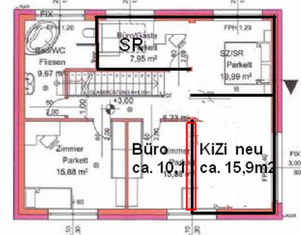

Also, wie gesagt, ich weiß nicht ob ihr so eine große Veränderung der OG Räume machen wollt.
Aber OHNE die Deckenstärke zu erhöhen und dennoch im EG einen deckenebenen Überzug zu bekommen muss man im OG eine Wand haben in der der Überzug "verschwindet". Bei mir zB ist der Überzug ab Rohdeckenunterkante 70cm hoch. Da müsste man schon eine sehr dicke Decke machen. emoji
Beispielsweise könnte das neu angeordnete OG dann so aussehen.
2016/20160912664866.JPG
Fenster müssten natürlich noch angepasst werden....
In der rot markierten Wand verschwindet der Überzug

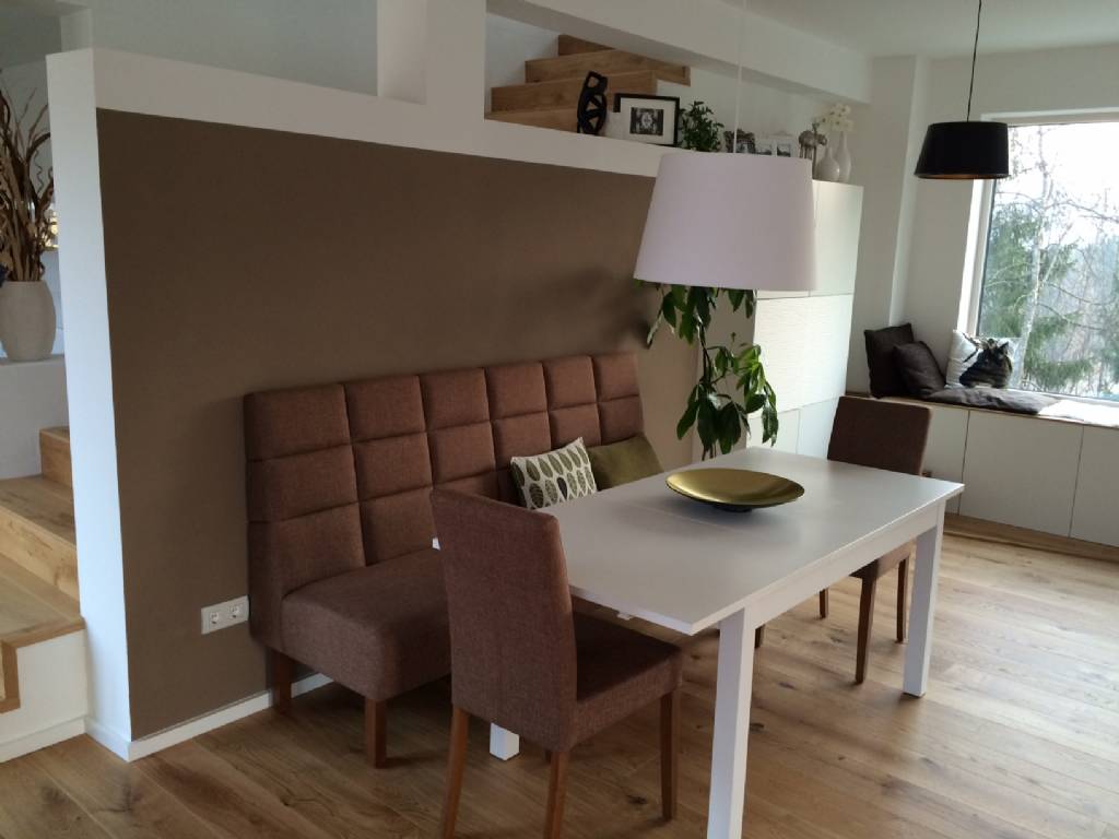

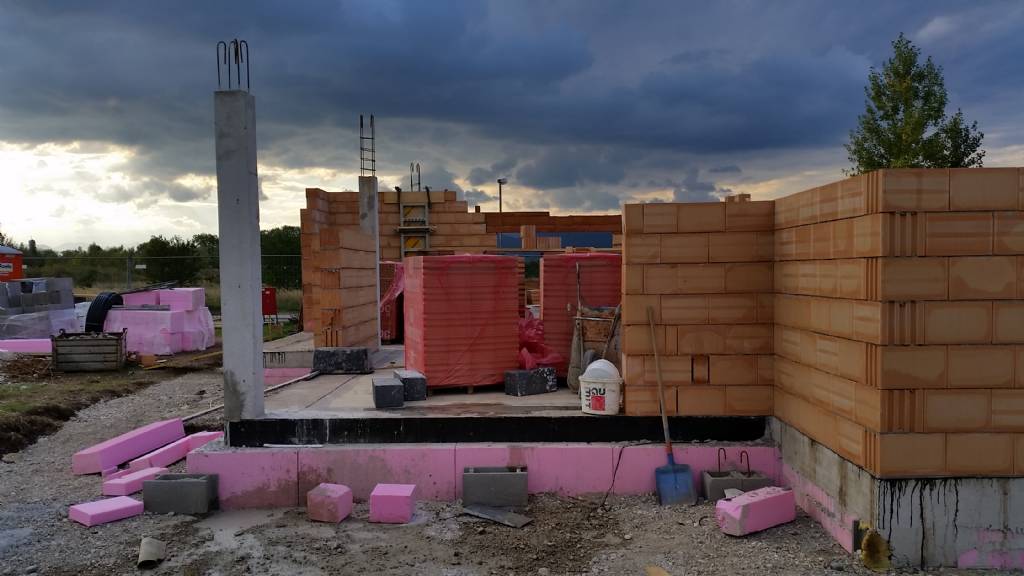

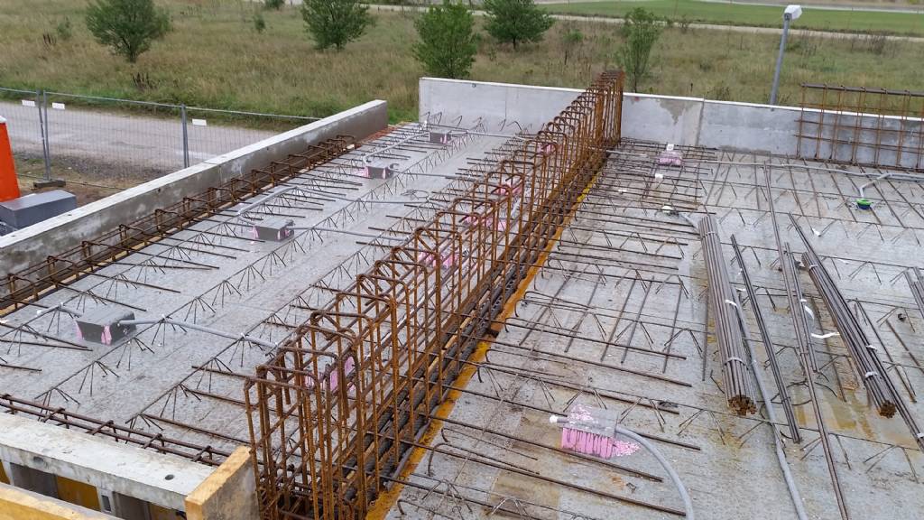

Wir haben auch einen fetten Unterzug inkl.Säule (höhere Deckenstärke sowieso wegen den Auskragungen) aber so geplant dass dies auch ein wenig in Szene gesetzt wird und architektonisch interessant. Ähnliches gilt auch für die Falleitungen die vor der Aussenwand vom EG kommen (rechte hinter Ecke). Dafür ist aber die ganze Decke im EG "clean" weil der Verlauf bei der Stieg so gewählt wurde und trotzdem die Stiege "offen" bleiben sollte.
2016/20160912558665.JPG
2016/20160912267269.JPG
Natürlich habt ihr eine andere Situation aber macht was draus. Und wenns sein muss die Wände versetzen. :)

@stretch4you
Nur für mich zum Verständis:
Müßte der Oberzug nicht über die komplette Deckenfläche gehen oder reicht es aus ihn in die Kinderzimmerwand zu integrieren?
  •  stretch4u
12.9.2016  (#11)
Der wäre nur in der Kinderzimmerwand.

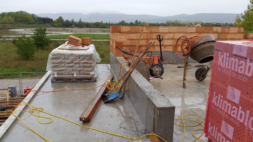

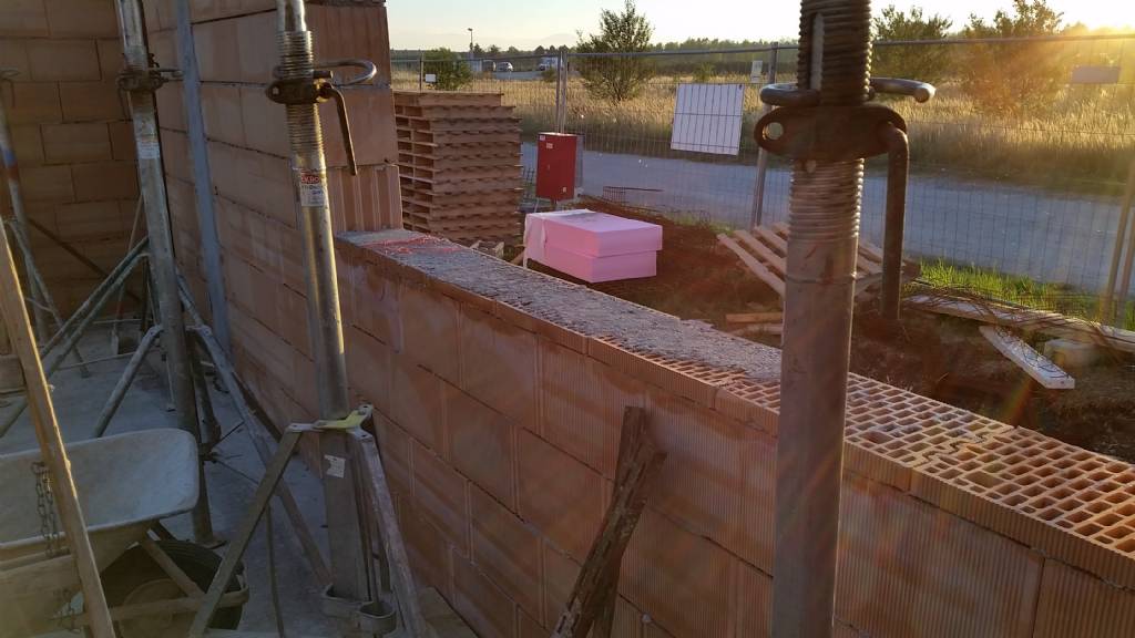

Der Überzug wäre an der selben Stelle wie der jetzt geplante Unterzug. Der Überzug liegt dann auf dem Mauerteil auf der sich zwischen Schiebetür und rechtem Fixteil befindet, sowie auf dem linken 1-metrigen Mauerteil des Wohnzimmers. Statisch müsste man sich das natürlich anschauen. Eventuell muss der Teil zwischen Schiebetür und Fixteil aus Beton mit Bewehrung hergestellt werden. Eventuell auch der obere Teil wo der Überzug aufliegt. Aber das sollte kein Problem sein. Unten Fotos zur besseren Verständlichkeit wie es bei mir gemacht wurde.
2016/20160912643565.JPG
Hier siehst du die drei Stahlbetonsäulen. Die hintere ist noch eingeschalt.

2016/20160912842952.JPG
Hier siehst du wie der Überzug - quasi im OG der untere Teil der Wand - auf den 2 Stahlbetonstützen aufliegt.
2016/20160912246791.JPG
Und zu guter Letzt wie das dann "fertig" aussieht. Der Überzug ist Teil der Mauer im OG. Links und rechts wird angemauert. Darauf könnte man natürlich auch wieder mauern. Bei mir sitzt allerdings ein Fenster drauf.
