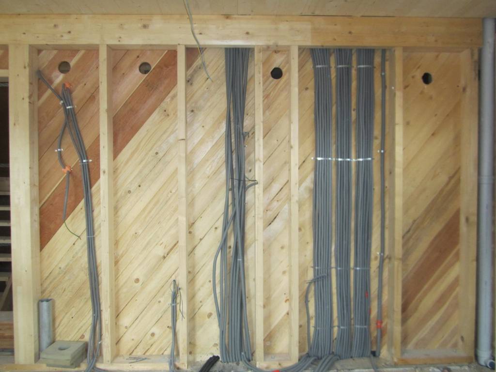

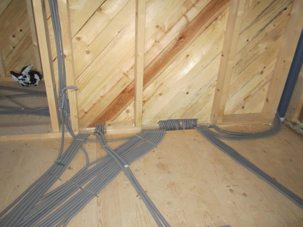

Bei uns, haben eine CLT Decke, wurden die Öffnungen für Elektrik und Netzwerk, sowie die ganzen Sanitäröffnungnen genau unter den Wänden des OG gemacht. Haben Ein Holzriegelhaus und die Innenwände waren alle einseitig offen. So kommen alle Leitungen in der Wand nach oben. Die Isolation in den Wände wurden erst nach den Installationen eingeblasen.
Hab jetzt noch schnell Fotos gesucht.
Installations-"Highways" im EG ins OG:

Die Verteilung im OG:
2016/20160910117443.JPG

Hallo Hannes, danke für die Fotos und die Erklärungen! Das hilft uns schon sehr. Leider steht bei uns keine Wand genau über der anderen emoji Dank Deiner Bilder sind wir nun am Überlegen, zumindest eine Wand noch so zu verschieben, dass die Durchführungen wie bei Dir in der Wand gemacht werden können. Oder gibt es hierzu eventuell noch eine Alternative?
Danke nochmal!

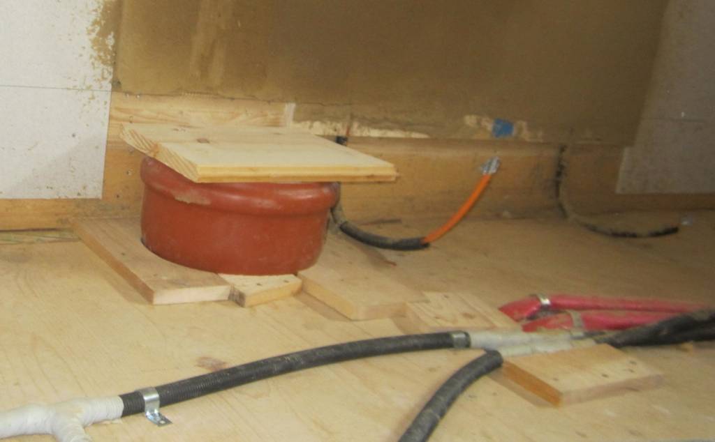

Wir konnten uns nicht vorstellen, wie man den Schlitz im Boden dann schließt. Aber wenn ich Euch richtig verstehe, dann einfach mit zB Hanfdämmung o.ä. ausstopfen, und dann ganz normal die Schüttung und den Estrich drauf. Danke!
Hannes, wenn Du noch ein Foto findest wär das super! Womit hast Du den Schlitz verschlossen?
Danke!!!

Hier noch ein Foto.
2016/20160911286220.JPG
Wir haben bei "größeren" Öffnungen Rauschalung zugeschnitten und angeschraubt. Sieht man um den Wäscheschacht und bei den Zuleitungen der FBH FBH [Fußbodenheizung] (rot) und dem Wasser (schwarz).
Vor dem Estrich bzw. der Schüttung haben wir im ganzen Haus alle Öffnungen in Boden und Wand noch verschlossen. So gut wie möglich.
