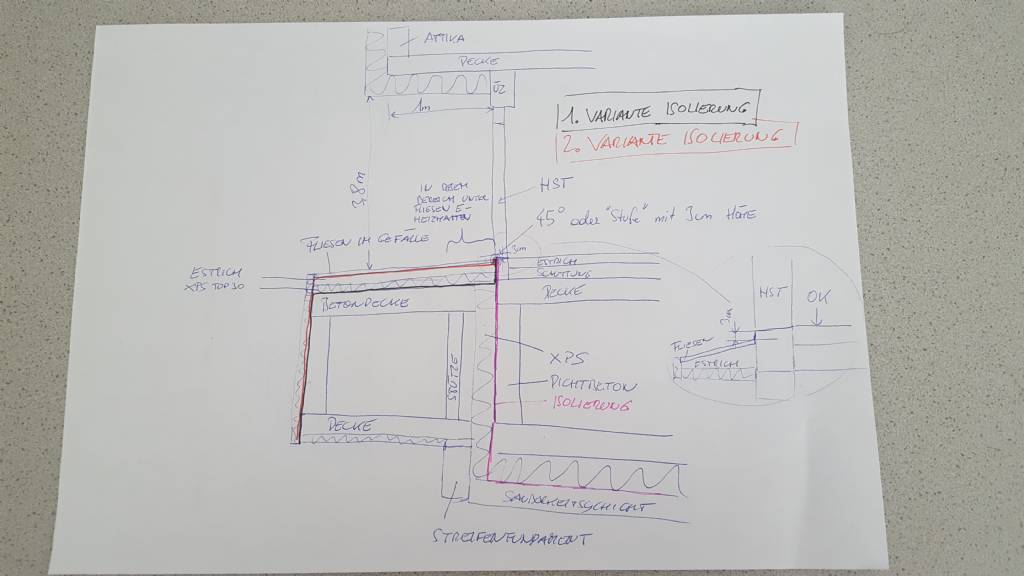

11.9.2016  (#8)
Das wäre wirklich nett...Ich habe mich bemüht, dass die Skizze aussagekräftig ist.

Nur noch zu meinem Verständnis.
Die Terrasse ragt noch weiter nach außen,
Du willst den Bereich bei der hebeschiebetür 45° fliesen> auf welche Länge?
Gibt's auch einen Sonnenschutz?
  •  FRECH
11.9.2016  (#10)
ja die Terrasse rangt ca 1 m weiter als die Überdachung.
45 Grad auf 3 cm höhenunterschied...also ca 5cm länge.
ja gibt es ...raffstore vor der hst

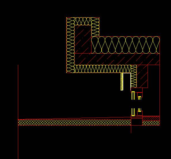

Anbei mein Verständis Deiner Zeichnung.
Ganz komme ich mit Deiner Skizze nicht klar.
Sieht aus wie eine Dachterrasse.
2016/20160912296367.PNG
Bei einem Bodenaufbau von 165mm raumseitig und einer Deckendämmung außen mit 100mm hast keinen Platz für den Estrich. Irgend was stimmt da nicht!

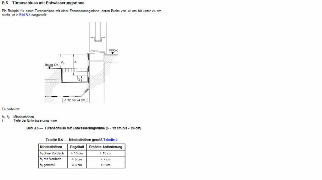

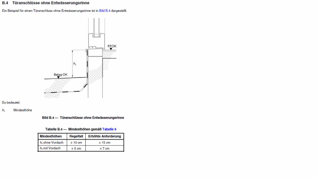

Nachstehend noch, wie es mindestens sein sollte
2016/20160912115032.PNG
2016/2016091275710.JPG

Squawvally schrieb: Bei einem Bodenaufbau von 165mm raumseitig und einer Deckendämmung außen mit 100mm hast keinen Platz für den Estrich. Irgend was stimmt da nicht!
Danke für deinen Beitrag.
Die Betondecke der Terrassenunterkellerung ist niedriger als die Betondecke vom Wohnzimmer. (meine Skizze ist nur schematisch, aber das habe ich schon berücksichtigt)
Deine Zeichnungen sind super. Hast du das aus der Norm?
