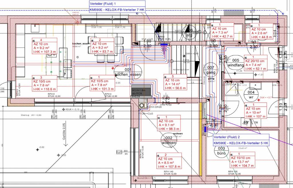

Hallo!
Hab letztens die FBH FBH [Fußbodenheizung] Auslegung von meinem Heizi bekommen.
Bzgl. der Kreislängen sollte man ja versuchen möglichst gleiche Längen zu machen....
Bei mir sind aber hin und wieder ein paar Kreise mit 50-60m dabei. Sollte man da optimieren oder einfach lassen? Weils e nur Schrankraum, Gang oder Elternschlafzimmer ist?
Zusammenfassen ist halt auch immer so eine Sache. Dann kann man gewisse Räume nur miteinander regeln.
Wobei ich mir nicht sich bin ob das separat regeln wichtig bzw. erforderlich ist.
Erdgeschoß:

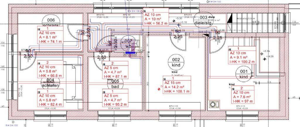

Obergeschoß:
2016/20160907937373.JPG
7.9.2016  (#1)
Noch ein Hinweis. Im EG haben wir zwei Verteiler weil KÜ/EZ/WZ auf der unteren Ebene des Halbstocks liegen...

7.9.2016  (#6)
was sind die nummern in den kästchen. ganz oben. also zb 4 und 3 kasternl. og hat nur 1-er und 2-er.
ich habe zb "windfang" (nicht wirklich getrennt) und wc/dusche miteinander verbunden. da ich wc ja sowieso nicht extra regeln möchte. wenn du eben drauf verzichten könntest, einen der räume drosseln zu können, könntest als optimierung eher 100er kreise statt 2x 50er kreisen machen. in eg gibt's 4 räume/kreise, die potentiell optimierbar sind.
ansonsten, bei dir scheinen die längen vernünftig zu sein, finde die auslegung ganz gut. im og fällt mir nur der gang auf. der hat den kürzesten kreis aber sehr viel fensterfläche. da könntest den verlegeabstand von 10 auf 7,5 oder 5 reduzieren.
aber auch so lassen und ein wenig eindrosseln, wenn dir die temp am gang eh nicht so wichtig ist.. ;)

8.9.2016  (#10)
Ich würde auch die Kreise zusammenlegen zb: Windfang und WC und 1 ordentlichen Kreis machen. Den Vorlauf würde ich dazu im WC beginnen.
Sowie Abstellraum und Kreis 5 im Koch Ess Bereich. Dazu den Vorlauf im Koch/Ess Bereich das Abstellkammerl muss nicht warm sein. Ich habe da nicht einmal einen Kreis rein gelegt.... Ist trotzdem im Sommer einer der wärmsten Räume aber in Winter einer der Kühleren.
OG Würde ich im SZ nur 1 Kreis mit ca. 100 - 120m Länge machen. Dort soll es ja Tendenziell etwas Kühler sein oder? Mein SZ ist 19m² groß und es liegen 115m drin. Die Diele würde ich auch mit dem Schrankraum zusammen legen. Und auch hier schauen dass du Richtung 100 - 120m gehst. Den Vorlauf dazu in der Diele.
Das alles benötigt zwar etwas Planung. Aber mit ein bissl Glück kannst den nächst kleineren Verteiler nehmen. Und deine Kreislängen sind Hydraulisch eng beisammen und man muss nicht drosseln.

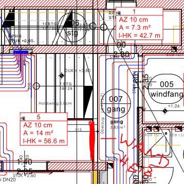

Ich werd mich jetzt mal ans CAD sitzen und ein paar Versionen aufzeichnen.
Und außerdem nach einer Lösung suchen wie ich mit dem selben Kreis vom oberen Niveau (Stiegenhaus) ins untere Niveau (KÜ/ESS Nr.5) komme...Theoretisch könnte ich ja an der Wand neben der 2m Treppe runter fahren. Das wäre dann FBH FBH [Fußbodenheizung] + Wandheizung kombiniert.

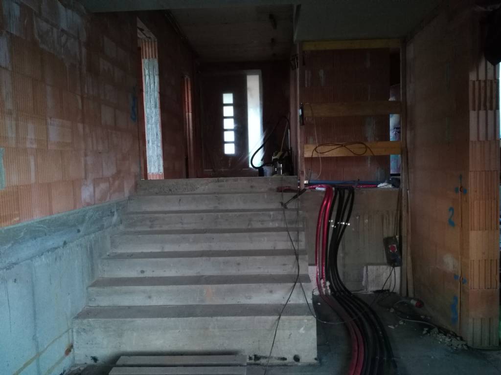

So schaut die Halbstocktreppe in Echt aus....
2016/20160909463420.JPG

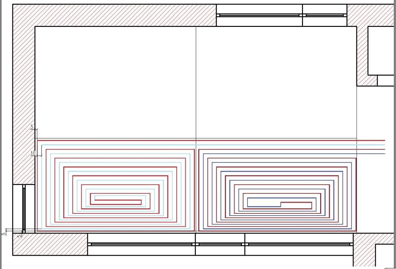

Hallo Leute!

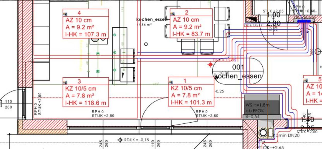

Hab mich die letzten Tage mal ans CAD gesitzt und mir überlegt wie ich die FBH FBH [Fußbodenheizung] Schläuche so verlegen soll...
Nun hab ich eine Frage. Bei der Auslegung von Kelit sind für das Esszimemr/Küche vier Kreise geplant. Soweit so gut.
Die beiden Kreise bei der 6m Fensterfront sind mit einem Verlegeabstand von 5cm und 10cm angedacht.
Nun bin ich mir nicht ganz sicher wie das mit den 5cm aussehen soll.
Hab mal meinen Entwurf dazu unten angehängt. Stimmt das so?
Abstand von der Wand 5 oder 10cm?
So sieht der Plan von Kelit aus:

Das ist dann meine Interpretation:
2016/20161117908443.jpg

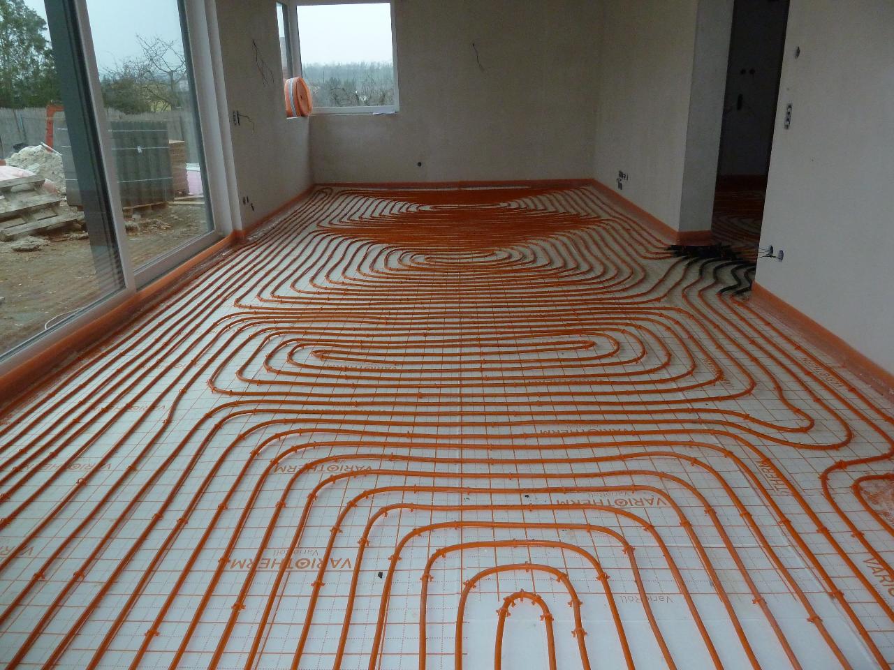

17.11.2016  (#16)
genau.
oder du "zerteilst" die kreise. in fensternähe machst ein mäander vorlauf und den rest in spiral form.
ich wollte es zuerst auch so machen, aber dann habe ich einen eigenen "dünnen" kreis entlang der fensterflächen gezogen. kein mäander. wobei das war schon minimale kosmetik.
bsp bei den fensterflächen auf va7,5 gelegter kreis, ggü va10 kreisen im restlichen raum.

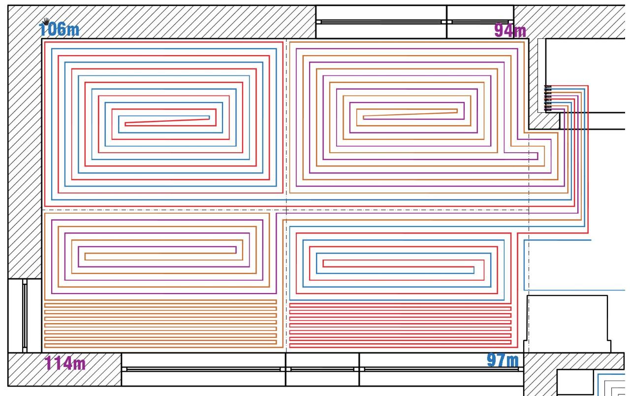

20.11.2016  (#18)
tga1317 schrieb: Randzone VL VL [Vorlauf] Mäander welcher dann übergeht in Schneckenform
Das könnte dann so aussehen, oder? Habs jetzt lt. Kelit Berechnung mit 5cm und 10cm Abständen gemacht.
2016/20161120336785.jpg
20.11.2016  (#19)
Mike, schaut super aus!
5cm Mäander kann man nicht mit jedem System legen.
Nimmst du die Noppenmatten und legst selber?
Dann geht's, in Richards Faden gibt's Bilder, bei Hannes auch...
Vom Verteiler weg würde ich hier unbedingt rückwärts durch die Wand anfahren...
Wenn du den Längenraster den du jetzt hier gefunden hast in den anderen Räumen beibehalten kannst wird das eine tolle Auslegung! emoji
20.11.2016  (#20)
dyarne schrieb: Nimmst du die Noppenmatten und legst selber?
Jep. Das wird a schöne Beschäftigung für den Weihnachtsurlaub emoji.
dyarne schrieb: 5cm Mäander kann man nicht mit jedem System legen
Wenn die von Kelit 5cm Verlegeabstand hinschreiben sollte es gehen oder?
Wie ist es euch da bei Richard gegangen?
dyarne schrieb: Vom Verteiler weg würde ich hier unbedingt rückwärts durch die Wand anfahren...
Warum?
Ich hab mir gedacht wenn ich alle Leitungen von vorne reinfahre (wie gezeichnet) bekomme ich noch eine Temperierung des Kellerabgangs. (Keller unbeheizt)
Sprich eine Wärme Barriere von der Stiege rauf...
Liege ich da falsch?
dyarne schrieb: Wenn du den Längenraster
Da ist eigentlich von Kelit schon fast alles richtig definiert worden. (siehe Eingangspost)
Nur ein paar Kreise sind von denen etwas zu kurz geraten. Da werde ich noch optimieren. Mal schauen ob ich überall 100m +/- 10m unterbringe emoji
20.11.2016  (#21)
mike82 schrieb: a schöne Beschäftigung...
war meine lieblingsarbeit beim sanieren ... emoji
wenn du ja die kreislängen kennst kannst entsprechend runterzwicken und legst den bund locker über die schulter und trittst das rohr mit spezialwerkzeug (crocks) in die noppen...
mike82 schrieb: Wenn die von Kelit 5cm Verlegeabstand hinschreiben sollte es gehen oder?
steht ja nicht das system dabei ...emoji
mit noppen gehts gut
mit tacker tricky
mit pex-rohr unmöglich
