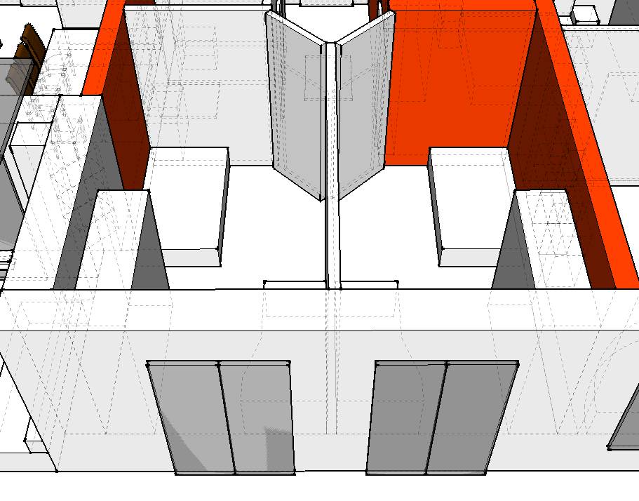

bei den Fenstern für das Kinderzimmer komme ich nicht richtig voran. Was sieht stimmiger aus, was ist von der Funktion her besser?
Einfache Terrassentüre und separates Fenster. 80+80 cm.

Hier ist noch die Frage, ob die Rahmen aneinander stoßen sollen oder ob dazwischen eine "Säule" aus Ziegeln sein soll.

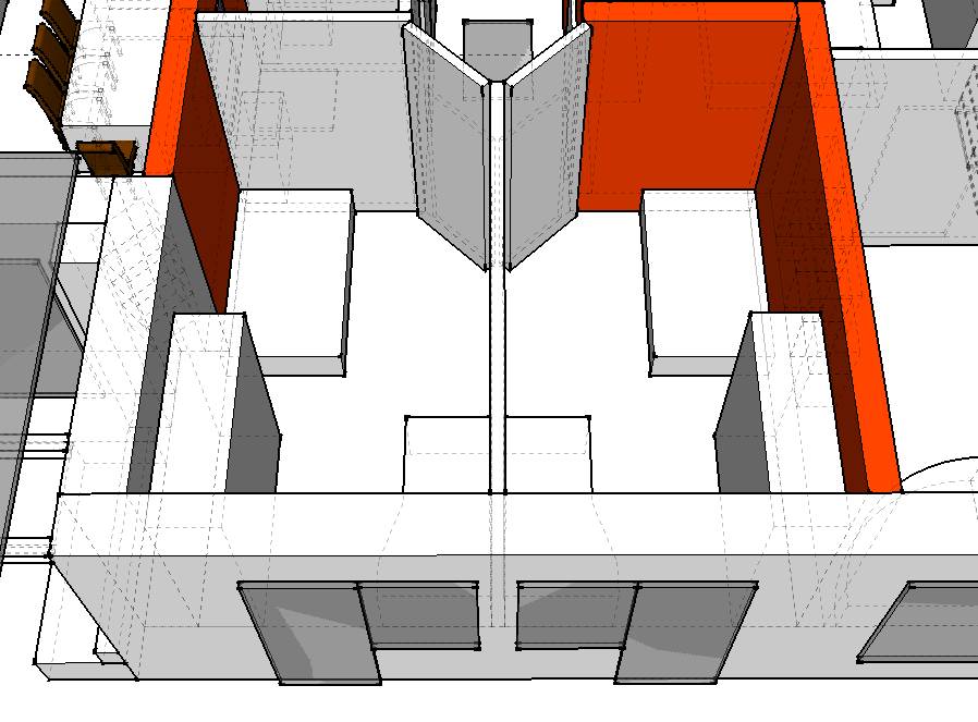

Doppelflügelige Terrassentüre 70+70 cm.
Hauptflügel jeweils dort wo nicht der Schreibtisch hinkommt.

Ich hab genau zweite Variante und würds wieder so machen.

Bei Raffstores oder Rollos sind bei Variante 1 jeweils 2 getrennte notwendig, bei Variante 2 reicht jeweils einer....
Wenn im EG, ists auch ein Vorteil wenn beide Flügel zu öffnen gehen, tut man sich bei großen Möbeln leichter ;)
Mit Dämmung bzw. mit Sonnenschutz-Schiene hat dann die äußere Seite einen breiten Rahmen (ca 10 cm), der andere kann schmal bleiben (ca. 8 cm).
Macht laut meiner Rechnung eine reine Durchgangsbreite von 62 cm bei sichtbarem Beschlag, und etwa 55 cm bei verdecktem Beschlag.
Das wäre mir zu schmal. Zum Vergleich: Eine WC Tür hat eine Durchgangsbreite von mind. 75 cm, eher 80 cm, nur damit du das Verhältnis einschätzen kannst.
Hier ähnlich: Kommst auch nur auf etwa 55 cm Duchgangsbreite, wenn ja nur der 1. Flügel aufgemacht wird.
Bei Variante 2 wird vieles einfacher, was den Sonnenschutz und auch den Insektenschutz betrifft (zb Schieberahmen etc.)
Zu Variante 1:
Die Rahmen würde ich koppeln (da gibts eigene Profile).
Auffällig wäre hier auch, dass die Tür und das Fenster eine unterschiedliche Griffhöhe haben, aber das wäre jetzt egal.
Das Thema mit dem Sonnenschutz ist richtig, du brauchst 2 Elemente und 2 Antriebe. Es gibt aber die Möglichkeit, diese mit einem durchgehenden, einheitlichen Kasten zu machen.
Den Antrieb koppeln kannst du nicht (zb beide Rollos/Raffstore mit einem Motor betreiben), weil sie ja eine unterschiedliche Höhe haben.
Hier käme auch noch dazu, dass du für das Fenster eine Innen- und Außenfensterbank brauchst. Zumindest die innere schaut dann ein bisschen komisch aus, weil du sie seitlich in der ganzen Tiefe siehst.

* Nur eine große Tür mit 100-110 cm Rahmenbreite?
* Tür mit 90 cm und Fixteil mit 50 cm?

Wie Romeo Toscani schrieb, wäre bei Variante 2 vieles einfacher.
Auch der Fensterbankanschluss würde entfallen und du hättest den Vorteil, dass mehr Licht in den Raum gelangt. Mit der richtigen Beschattung (hier würde ich einen Raffstore nehmen) kannst Du auch das Licht im Raum gut regulieren. Den Sonnenschutz kannst dann auch 1 tlg. machen. Auch der Mischrahmen ist
Die Kombination Fixteil und Flügel ist ganz gut, jedoch bei symmetrischer Teilung nicht von Vorteil. Bei 800mm Teilung hast dann ca. eine Durchgangslichte von 600 -650mm. Dass ist nicht unbedingt praktisch. Da würde ich dann eine 2 flg Balkontür mit Stulp auswählen und dann hast im Bedarfsfall eine Durchgangslichte von ca. 1400-1450mm.
Optisch ist eine symmetrische Teilung oder im Verhältnis 1:2 schön.
Beim Insektenschutz geht sich ein Insektenschutzrollo bei dieser Breite auch noch aus.
Zum Sicherheitsgedanken kann man beim Beschlag auf RC 2 mit entsprechender Sicherheitsverglasung (die ist bei bodenhohen Elementen sowieso notwendig) umrüsten. Kostet ca. € 100 pro Flügel mehr, beruhigt aber ungemein (hab ich auch so gelöst).
Die Steigerung wäre dann ein Alarmkontakt im Rahmen mit der Alarmanlage gekoppelt.

Mein Lösungsvorschlag wäre in dieser Situation: 1-flg. Tür mit seitlichem Fenster, das auch fixverglast ausfallen kann (wenn schon eine Tür da ist, wird das Fenster ohnehin nie geöffnet, und putzen kann man es auch von außen).

Wir sind jetzt mittlerweile über vier Jahre im Haus bei Venstervariante zwei, voll südseitig ausgerichtet.
Durch die Raffis immer angenehm kühle Zimmer, max. 24,4° heuer bei Affenhitze.
Lichtsituation traumhaft, ich würd´s glatt wieder so machen.
Edit: vorher mit Einrichtungstool´s rumspielen, damit man nicht um ein paar cm zu wenig Platz für Kasten und vor allem Bett hat.
Hierbei würd ich schauen, dass sich 1,6m Breite ausgeht - das seh ich jetzt bei meinen Damen, wie gut ein Boxspringbett ankommt.
