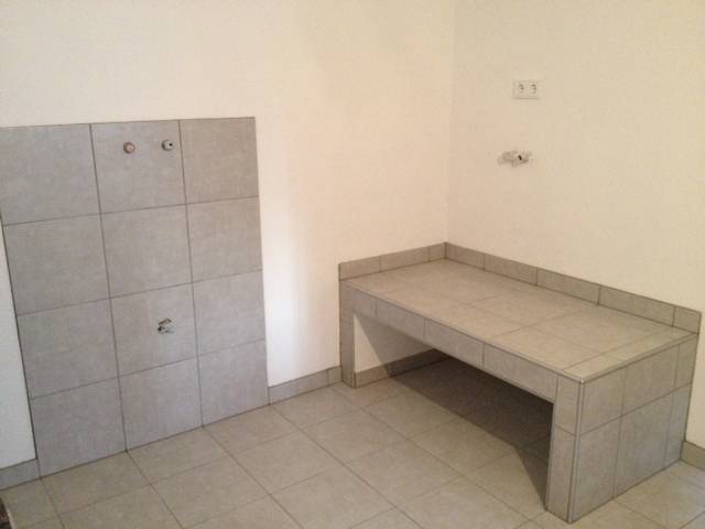

29.8.2016  (#5)
2016/20160829913279.JPG
Ebenfalls YTONG aufgestellt und darüber eine geschalte und bewehrte Betondecke per Hand gegossen.
Auf dem Tisch stehend Die WaMa und ein Bierkühlschrank, da doch kein Wäschetrockner (zumindest bis jetzt) gekommen ist.
Unter dem Podest rund 80cm Tiefe, gehen sich schön zwei Bierkisten und zwei Wäschekörbe aus. Kosten: Material, welches ohnedies auf der Baustelle war, also nichts.
barneyb schrieb: Von Ytong oder mittels Ziegel oder Beton halte ich nichts.
@BarneyB: ob du was davon hältst, ist völlig irrelevant. Fakt ist, du kannst kein Urteil abgeben, da du den Unterschied nicht kennst.
Ebenso wenig Sinn macht es, dein Niro-Gestell zu hinterfragen emoji

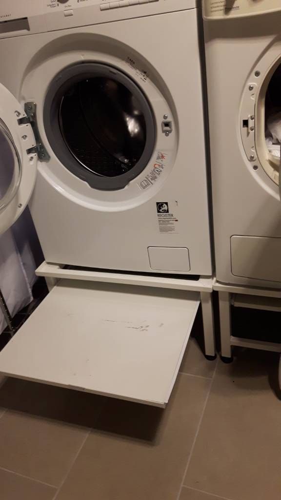

2.9.2016  (#19)
hätte nur gerne eins mit Ausziehteil zum Abstellen vom Korb (beim ein- und ausräumen der WM) und der Korb sollte auch bei Nichtverwendung zum drunter schieben sein .....
Das wird net gehn weil die lade nicht so weit oben ist emoji
