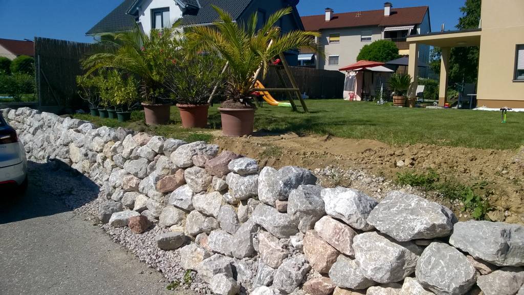

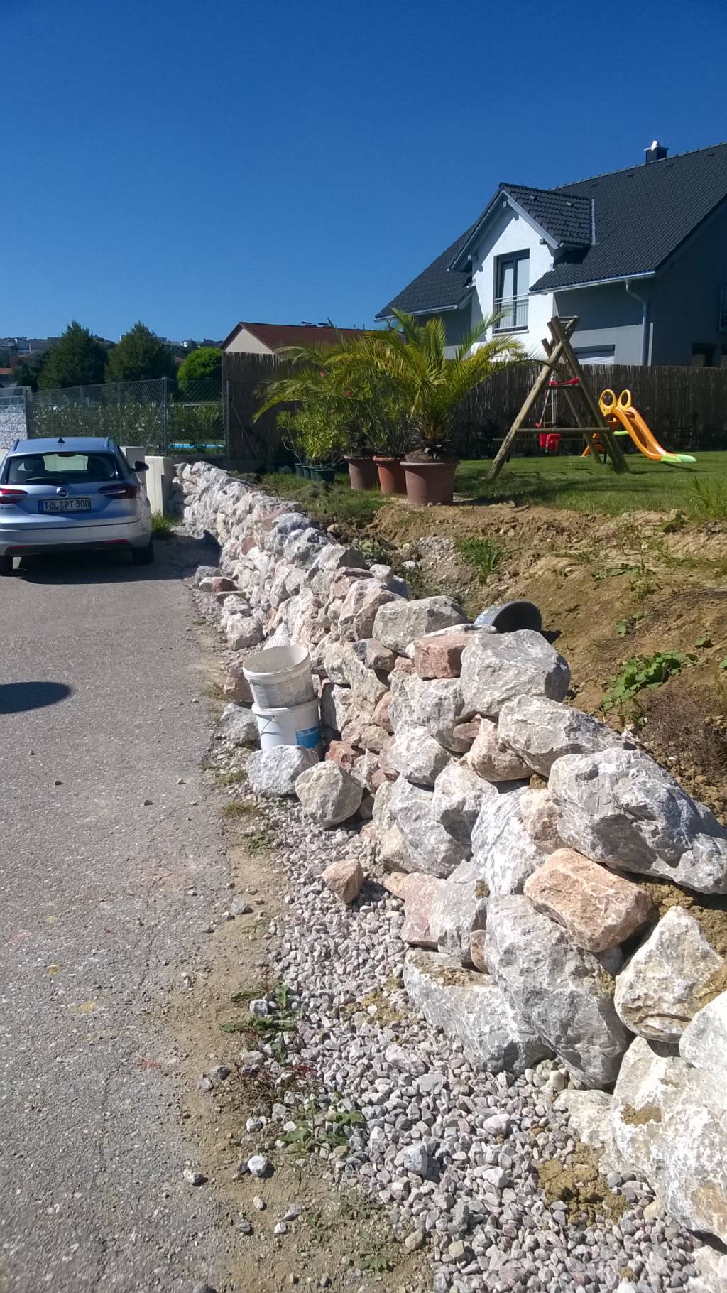

Habe heute morgen wieder an meiner 1,1m hohen Mauer gebaut. Das Foto zeigt ca. 20lfm. Materialkosten bis dahin rund 800,-.
Wenn ich jemand beauftragen würde, würde ich Steine 60-100Kg wählen. Diese hier sind 10-60Kg und werden per Hand versetzt.

28.8.2016  (#5)
Hallo Richard 3007,
schaut sicher super aus, es schaut irgendwie einfach aus wie man dies machen könnte.
Wie schaut bei dir der Unterbau aus?
4694
  •  Richard3007
28.8.2016  (#6)
Ich hab verdichteten Betonbruch darunter. Den hatte ich dort sowieso. Einfach eine Künettr 25cm tief und 50cm breit gemacht und dort mit der ersten Reihe angefangen. Hinterfüllt wird mir Wasserdurchlässigen Material. Was ich halr noch so rum liegen hab.
16/32 Schotter, Betonbruch etc...
Darüber kommt eine Taxus Hecke. Und die Lücken werden mit Steinpflanzen verfüllt. Die oberste Reihe mache ich zusätzlich mit Lehm fest. Der ist am Anfang schon steinhart.
