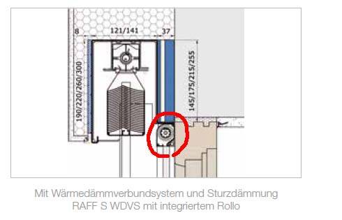

Was ich gemeint habe ist folgendes:
2016/20160826764735.JPG
Ist in dem Fall sogar von Schlotterer.
Distanzschiene hat 37 mm, Kasten hat dann je sogar nur 121 mm Tiefe, plus Putzträger ergibt 156 mm.
Zum Sturz hin bleiben dir diese 37 mm für die Hinterdämmung des Kastens.
Sollte man dann mit der HD-Platte machen (U-Wert = besser als XPS).
Rot eingezeichnet wäre der Kasten vom Insektenschutz, den du von außen siehst.
Dein Verkäufer von Rekord kann den Raffstore genau so bestellen und ausliefern wie in der Zeichnung. Und die Insektenschutz-Rollo kannst du dann zB bei Wadiasch oder Warema beziehen und nachträglich einbauen.
