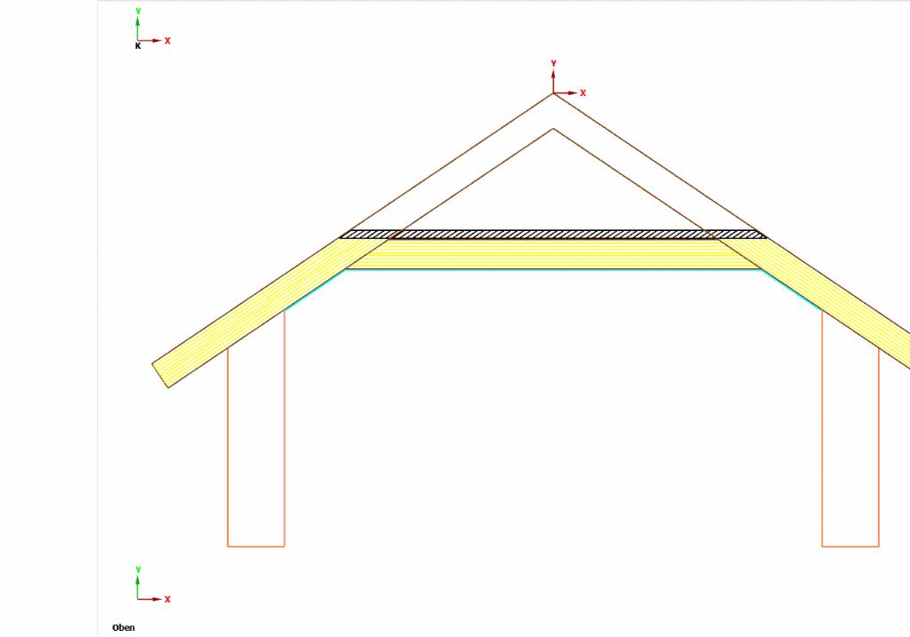

Ist 22cm nicht zu wenig? Mir wurde gesagt unter 30cm dämmt sowieso keiner mehr. Welche U-Wert möchtest den erreichen? Gib mal deinen Aufbau in den U-Wert Rechner ein.
Ober den Balken einfach Kanthölzer quer montieren und dazwischen mit Glaswolle dämmen. Dann kannst deine Verbretterung auch so machen. |
aktuell ist es ein so geplant
https://www.u-wert.net/cad/?c=1&M0=196&x0=0&d0=1.25&M1=643&x1=1.25&d1=4.&M2=36&x2=0&d2=4.&y2=0&w2=3.&R2=17.&M3=15089&x3=5.25&d3=0.1&M4=643&x4=5.35&d4=22.&M5=36&x5=0&d5=22.&y5=0&w5=12.&R5=68.&M6=36&x6=27.35&d6=1.25&M7=214&x7=28.6&d7=0.03&M8=90&x8=28.63&d8=3.&M9=36&x9=0&d9=3.&y9=0&w9=4.&R9=76.&M10=219&x10=31.63&d10=7.5&bt=1&unorm=enev14alt&T_i=20&RH_i=50&Te=-5&RH_e=80&outside=0&cq=553282&name=Giebel%20%2B%20Untersparren das mit den Kanthölzern oben gefällt mir, könnt da noch einmal 100mm daraufpacken, damit ich auch mit den Hitzeschutz besser weg komme, auf der Seite ist leider nicht mehr viel Spielraum dachte auch schon an PU-Platten als Untersparrendämmung, leider ein wenig Teuer |
