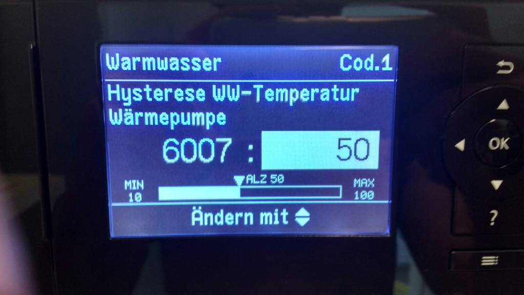

Wieder was gelernt emoji Hab gestern ein Bild von den Einstellungen mit der Hysterese gemacht:
2016/20160824364848.JPG
Der linke Wert steht für den Parameter Code, denn kann ich nicht verändern.
Der rechte Wert kann verändert werden und steht aktuell bei 50.
Bedeutet das also, wenn die Temp im Speicher um 5° sinkt, beginnt der Ladevorgang?

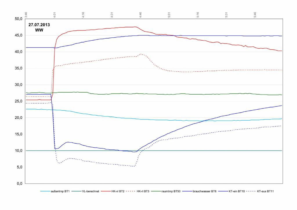

24.8.2016  (#15)
richard und mario habens perfekt analysiert...
mila80 schrieb: Bin dann gleich runter um die Temp. zu kontrollieren und siehe da, WW Aufbereitung läuft...
das ist ein klassiker.
die leute glauben dann immer ihr speicher sei zu klein, dabei wird er von der wp mit kühlem wasser geladen während man heiß zapfen will.
warum?
man würde sich wünschen daß die heizung den ww-speicher in einem durchgang mit großer hysterese auf ww-soll hebt.
in wirklichkeit können das fast keine wp. sie brauchen bei bsplw 5k spreizung 4 durchläufe um den speicher langsam hochzuschrauben.
der effekt ist wie von mila beschrieben.
du hast bsplw noch 40° oben und beginnst zu zapfen. die wp springt an und lädt nach, aber nur mit 5k.
jetzt kommt das kühle wasser von unten mit 25° und wird von der wp im ersten durchlauf auf 30° gehoben und oben in den speicher geschoben.
das ist das was du jetzt am auslaß hast und glaubst der speicher ist leer.
wenn die wp hingegen mit 15k laden kann bekommst du das wasser mit 40° und kannst parallel zapfen und nachladen...
so kann der perfekte ww-takt aussehen.
2016/20160404875026.JPG
ww-laden mit sehr großer spreizung in einem zug ohne abkühlung des oberen speicherbereichs...
können bloß die wenigsten wp...
