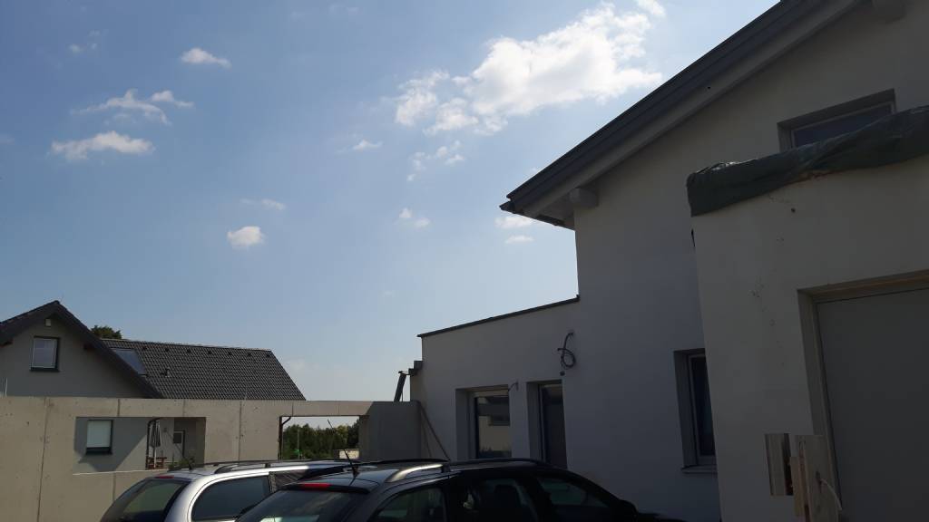

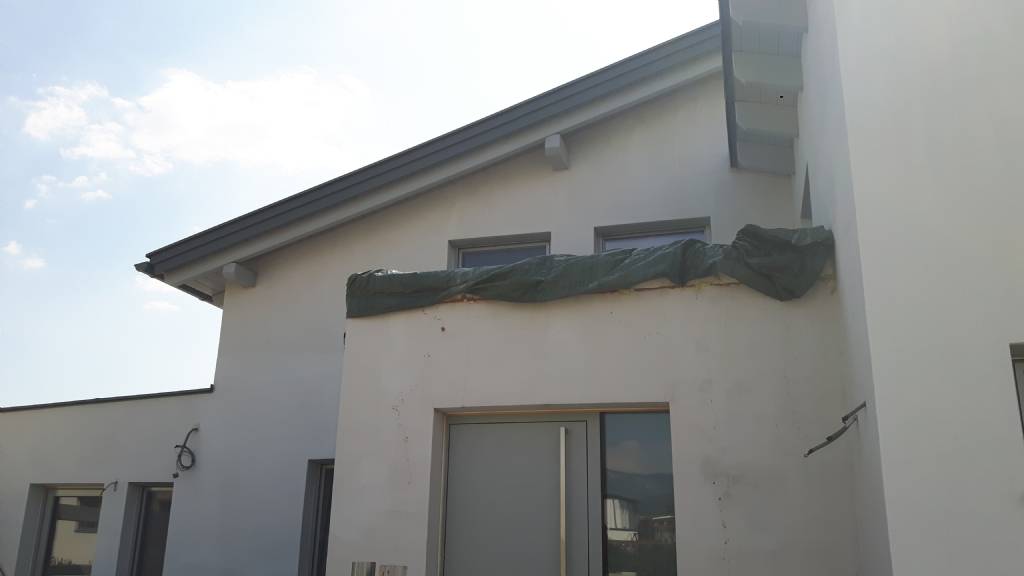

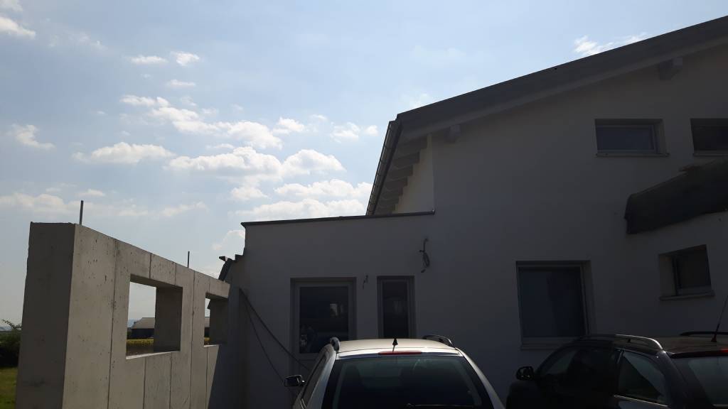

spielen mit dem gedanken ein begrüntes carportdach auszuführen - siehe Fotos der ausgangssituation!
links auf der betonierten wand (6m lang) könnte träger aufliegen (auch bewässerung weitergezogen) und dach würde dann rechts über den drunter beheizten Windfang drübergehen bis unter das einzelne kleine lichtband.(vorne ca 1m über die Eingangstür drüber - bis hauseck)
dort wo die Autos stehen wäre zusätzlich in dem begrünten dach 1-2 glasflächen toll (ist nämlich die nord-Westseite) und im ng ganz links hab ich auch ein kleines Büro wo dann sonst halt sehr wenig licht wäre.
ist es den aufwand wert so etwas zu ralisieren oder nicht - bzw hat jemand tipps zu obigne Situation? aufbau, Abdichtung, Dämmung übre Windfang, mindhöhe,..)
ansonsten wird es wahrscheinlich nur ein normales schräges dach mit Folie, glas und kies - haben ca. 3-4°
wo sind die experten?
thx stecri

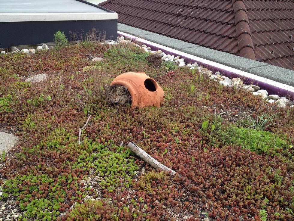

=> Falls Du eine Katze hast, auf jeden Fall ... frag mal dyarne's Miez:
2015/20150510573268.JPG
Quelle:
http://www.energiesparhaus.at/forum/38146_2#303814
Den wirst ja auch kennen: http://www.energiesparhaus.at/forum/36586
Aber auch so lohnt sich das ... speziell der Anblick von oben.
