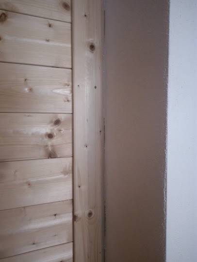

Tragende Hölzer dürfen nicht am Kamin anstehen. (5 cm Abstand) Holzschalung darf schon anstehen.
2016/20160815562999.JPG
