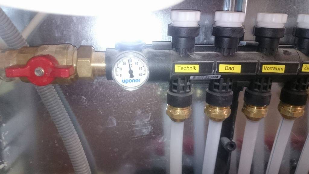

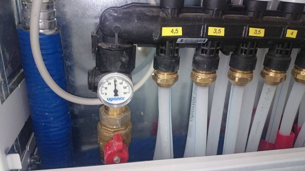

Hier die Fotos von heute:
1. Innengerät LWP LWP [Luftwärmepumpe] zeigt unveändert 26°C an. Vorlauf und Rücklauf beide offen.
2. Obergeschoss zeit Vorlauf 28°C Rücklauf 30°C kommt mir komisch vor. Dürfte höher als gestern sein.
3. EG: Vorlauf und Rücklauf ebenfalls lt. Bilder. Kommt mir zu wenig vor. Gefühlt war es heute wärmer im Haus (Eingangstüre per Folie zugemacht). Aber Boden und alle Rohre fühlen sich kalt an.

da stellen sich so einige Fragen:
1) Wo ist bei dem Heizkreisverteiler der Vorlauf und der Rücklauf?
Dieser sollte eigentlich vom Installateur im Verteiler gekennzeichnet
worden sein. Ich tippe mal, dass der Rücklauf das Rohr ist, wo die Volmenstromregler (die mit den roten Drehknopf) sich befinden.
2) So wie es aussieht, sind keine Volumenstromanzeiger verbaut.
Die aufgeklebten Zahlen bei den Volumenstromreglern zeigen die Einstellung der Volumenstromregler an. Passen diese mit der aktuellen Einstellung am Volumenstromregler überein?
3) Sind der hydraulische Abgleich und die Volumenstromeinstellung überhaupt schon gemacht worden, und wie wurden die gemacht? Einfach nach einer Tabelleoder überhaupt nur geschätzt? - Installateur fragen.
4) Bei den integrierten Temperaturanzeigen muss man sehr vorsichtig sein. Das sind keine Präzisionsmessgeräte sondern eher Tendenzanzeigen. Da kann schon mal vorkommen, dass der Rücklauf eine höhere Temperatur anzeigt als der Vorlauf.

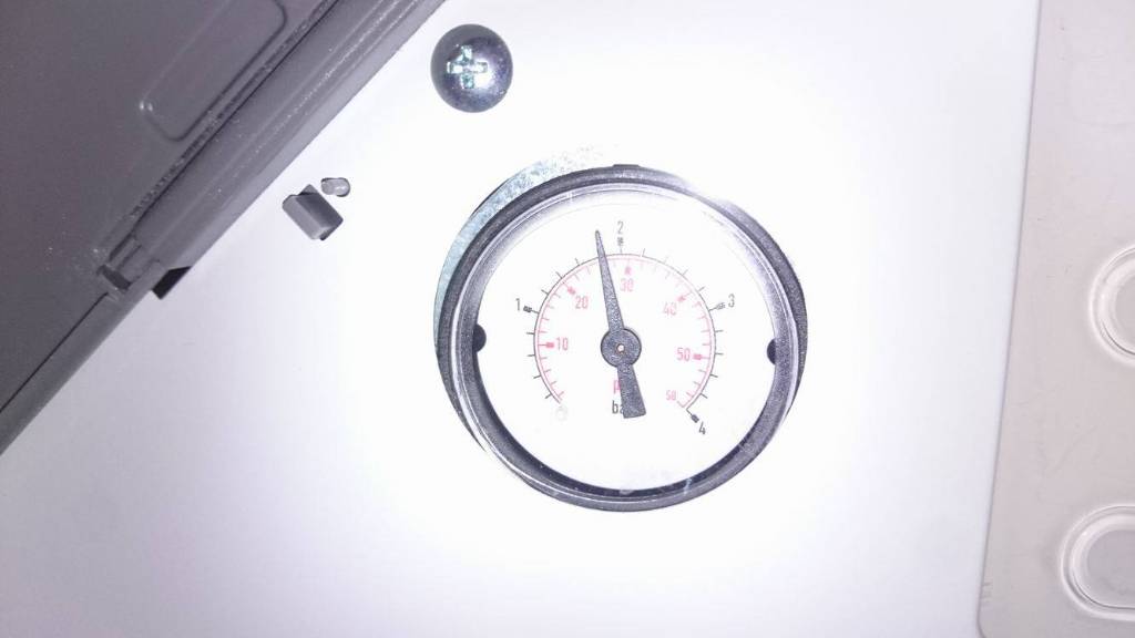

5) Ich weiß nicht, wie ich den Satz "Zeit Thermostat an und daneben Temp. Messer, weicht doch stark ab, keine Veränderung zu gestern" richtig
interpretieren soll. Wenn du die linke Anzeige neben der Steuerung meinst,
dann ist das keine Temperaturanzeige, sondern ein Druckmesser und dieser zeigt den Systemwasserdruck an, der bei 1.8 Bar liegt an.
6) Ob die Hydraulik ungefähr stimmt, kann man mit einem groben Check machen. Du fühlst einfach bei allen Messingverschraubungen beim Rohrverteiler die Temperatur (z.B. Vorraum VL VL [Vorlauf] mit RL RL [Rücklauf]) Die müssen sich
fast gleich anfühlen.

1) VL: Oben weiße Kappen, RL: unten rote Kappen. Sie sind durch den grauen Ring begrenzt, d.h. kann darüber nicht drehen, aber runter bzw. abdrehen. Zu Volumenstrom kann ihc nix sagen, mir wurde nur erklärt was ich machen soll (einschalten, Temp. am Display / Tag um 5° erhöhen).
2) Sehe es auch so, keine Volumenstromanzeiger verbaut, nichts gefunden. Zu den weiteren Fragen kann ich nichts sagen - muss morgen anrufen.

die Druckanzeige zeigt den Druck in 2 Einheiten hat.
Mit den schwarzen Zahlen wird der Druck in BAR angezeigt.
Die roten Zahlen stehen für die englische Einheit PSI (Pounds per square inch). 1.8 BAR --> 26.1 PSI. Die Einheiten sollten auf darauf stehen,
die werden aber vom Zeiger im unteren Bereich verdeckt.

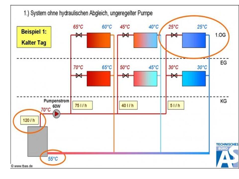

Anbei ein Bildchen wo man es an Heizkörpern sieht, die Physik ist bei der
FBH die gleiche.
2016/20160815297283.JPG
