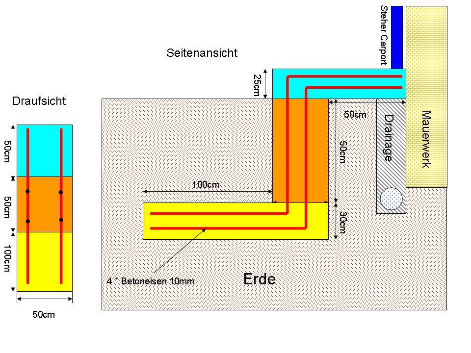

Als Alternative könnte ich mir folgende Konstruktion vorstellen.
Unter der Voraussetzung, dass die Erde nach dem Aufgraben und Betonieren
wieder gut verdichtet wird, kann der Carport-Steher locker 15.000kN
auf die Bodenplatte ableiten, ohne diese in Bedrängnis zu bringen. Mehr als 6 Tonnen wird ja dein Carport inkl. 1,5 Meter Schnee auf dem Dach nicht haben!
Und wenn du auch 50cm entfernt von der Hausmauer hinunter gräbst, wird
dir die Drainage in den Graben fallen. Kieselsteine rieseln.
2016/20160814854289.JPG

ah.. klar wird es Säulen geben die 15MN tragen, aber dann sprechen wir bei gutem Boden von richtigen Fundamenten (bei meinen letzten 7MN war das Fundament 5.0x5.0-t=1.0 m), ich glaub also nicht dass dein Steher die 15MN schaffen wird - aber egal. Was die Skizze von oben angeht, na ja grundsätzlich so möglich, die Bewehrungsführung allerdings eine kleine Katastrophe, so würde ich es nicht machen.

1) da muss ich dir Recht geben - eine Masse von 1500 Tonnen wird es nicht tragen können. Soll auch 15000N (1500KG) heißen.
Aber wenn man den Text vollständig liest, dann wird man auch lesen,
dass das Gesamtgewicht nicht mehr als 6 Tonnen (4*1500KG)betragen
wird - setzt halt logisches Denken voraus.
Da hätte dir spätetstens auffallen müssen, dass da ein Einheitenfehler
vor liegt. Und für 15kN reicht das locker.
2) im Gegenteil zu dir, mache ich mir die Mühe und gebe den TE Informationen mit denen er was anfangen kann.
3) Wenn du so gut bist, dann mach doch eine Zeichnung mit der zugehörigen
Berechnung und stell diese der Community zur Verfügung - oder muss man
dafür Münzen einwerfen?
Also bitte eine Zeichnung mit der absolut besten Berwehrungsführung
und der besten Ausführung unter Berücksichtigung seiner Vorgaben
hier einstellen.
