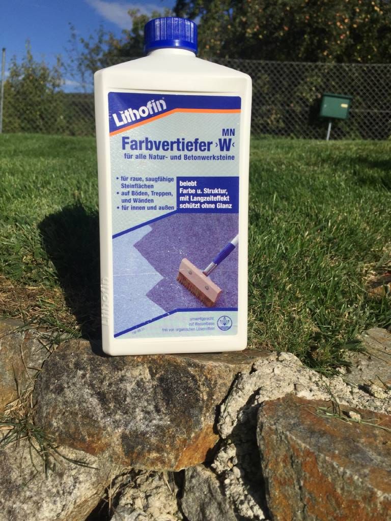

Ich selber hab einen China-Black Granit gefast für den Eingangsbereich. Vor allem mit Lithofin eingelassen glänzt und funkelt dies wunderschön.

Hallo speeeedcat, kannst du mir (uns) bitte die genaue Bezeichnung vom Lithofin sagen!?
13.8.2016  (#7)
Sicher:
2016/20160813149990.JPG
