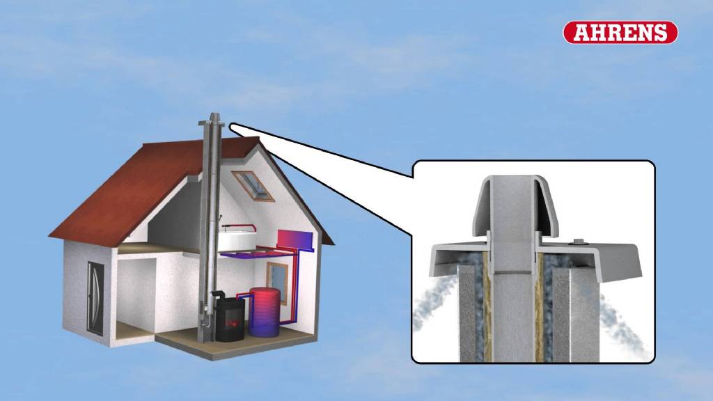

sala schrieb: wir haben einen einzügigen Kamin mit Lüftungsschacht, wobei das Abströmrohr mit einem Kondensatablauf an den Kanal angeschlossen ist, der Lüftungsschacht aber nicht. Bei Starkregen ist die vom Hersteller mitgelieferte Abdeckung nicht mehr ausreichend und das Regenwasser sammelt sich am Fuße des Kamins und wandert in den Estrich.
Was ist das bitte für ein Kamin???
Mein einzügiger mit Lüftungsschacht besteht aus einem Innenliegenden Keramikrohr, das wie bei dir an den Kondensatablauf angebunden ist. Der Lüftungsschacht (ums Keramikrohr) ist mit der Abdeckplatte am Ende des Kamins abgedeckt, da kann gar nix reinregnen.
Fehlt bei dir vielleicht der Deckel?
Hier zu sehen:
2016/20160809627711.JPG

Sieht bei meinem Kamin genau so aus. Da kann kein Wasser reinregnen in den Lüftungsschacht.

Haben wir auch, bekamen einen zu kleinen Deckel geliefert, wurde dann durch einen größeren Ring ersetzt und gut is...
