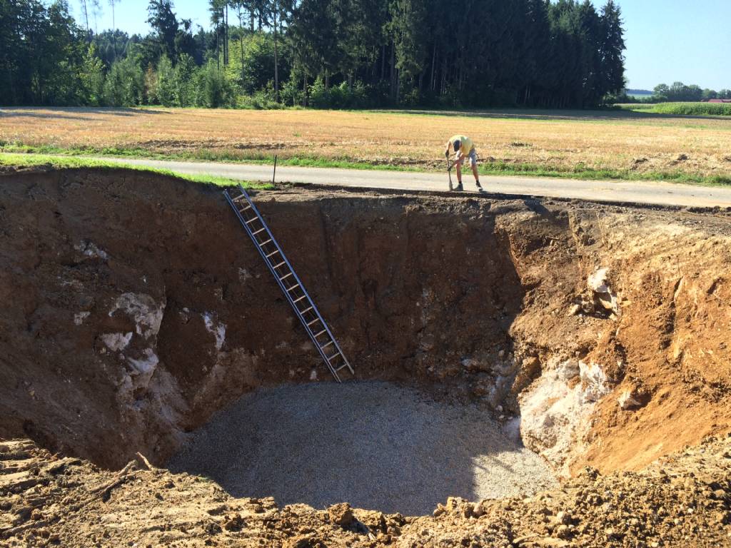

  •  Lisa1990
9.8.2016  (#19)
2016/20160809625194.JPG
--> Senkgrube

9.8.2016  (#21)
Was sagt ihr zu unserem Bodenmaterial?
