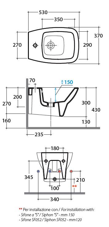

Als der Insti vor einem halben Jahr die Installation für unser Bidet machte, fragte er uns, welches wir denn bekommen werden, weil er die genauen Maße dazu wissen muss. Zu dem Zeitpunkt wussten wir das aber noch nicht wirklich und als er meinte, dass es eh nicht so tragisch ist, da sowieso viele ähnliche Maße haben, suchten wir uns auf die Schnelle eins aus dem Internet raus und gaben ihm das dazugehörige Datenblatt.

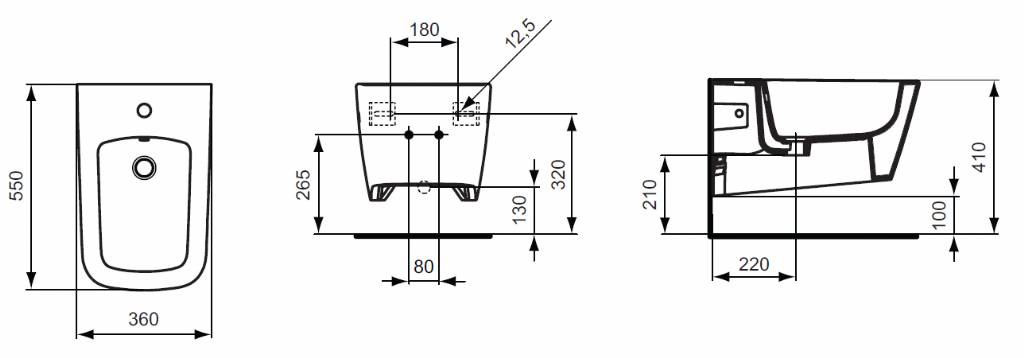

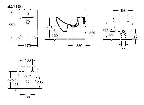

Nun haben wir uns aber für ein anderes entschieden (andere Marke) und natürlich auch etwas andere Abmessungen.
Meine Frage: ist es möglich, ein anderes zu installieren oder MÜSSEN wir das ursprüngliche nehmen??

konnte nicht glauben daß die anschlüsse eines bidets nicht genormt sind.
angeschlossen wird flexibel zwischen wandscheiben/eckventilen und bidet, wenn allerdings das bidet die wandscheiben/eckventile verdeckt hat man ein problem.
also zeichnet den fußabdruck eures bidets einfach einmal an die wand.

2016/20160804402278.PNG
für dieses wurde installiert (Globo)
2016/20160804566585.PNG
dieses hätten wir gern (Villeroy&Boch)
2016/20160804990214.PNG
oder dieses...(Ideal Standard)
