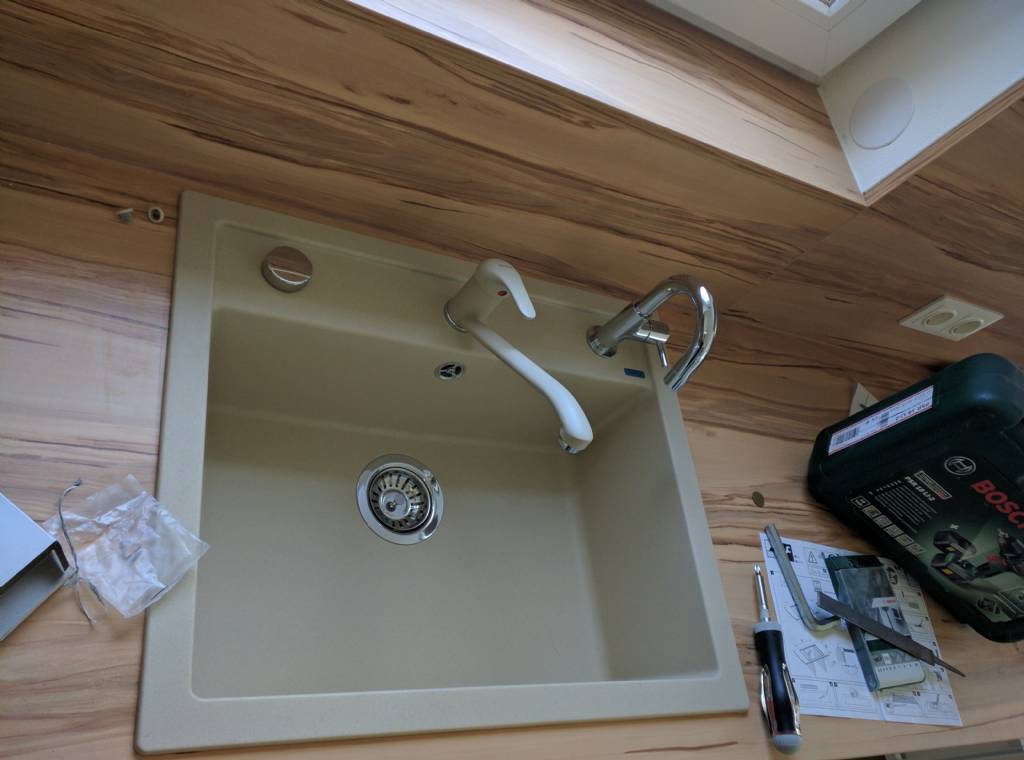

wir wollte zb keine edelstahl spüle. blanco bietet armaturen farblich passend zur spüle an. und weiters haben wir gleich ein fenster hinter der spüle, d.h. die armatur sollte "flach" sein. daher unsere wahl auf so etwas:
2016/20160801867610.JPG
die spüle hat 5 positionen, die durchgeschlagen werden können für armaturen resp den exzenter. wie oben im bild links kommt exzenter, mitte die "schöne" armatur und rechts kommt die "kurze/kleine" armatur für kaltwasser - welches modell wissen wir noch nicht. in 2 wochen gibt's ein foto :)

So schaut das nun bei uns aus..
2016/20160812126567.JPG
