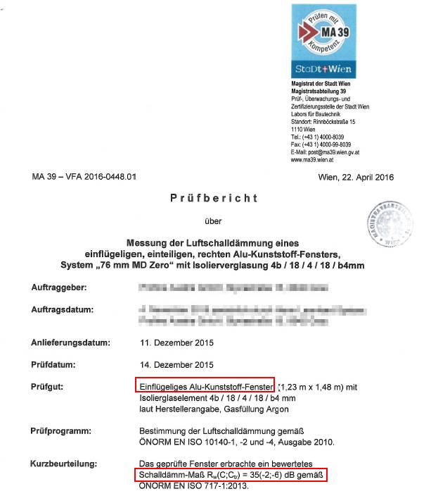

Schallschutz - Danke für deine Erklärung zum Thema Schallschutz - ist natürlich richtig
wurde aber auch mit Sorgfalt auf hohe Glasgewichte geprüft (kenne den Techniker von REKORD persönlich recht gut)
jedoch ist der Rw vom Fenster 35db alternativ stehen 39dB und 42dB zur Verfügung
werde REKORD über den Homepage Tippfehler informieren

Das sieht dann ja gleich besser aus. emoji
Ich vermute, der Fehler lag daran, dass die Seite kopiert wurde und ein Wert von einem 2-fach verglastem Fenster übernommen wurde. Da käme man dann auf die 33 dB.
Alleine schon die Verglasung 4-18-4-18-4 müsste ja schon anhand des großen Abstands zwischen den Scheiben 36 db aufwärts erreichen.
