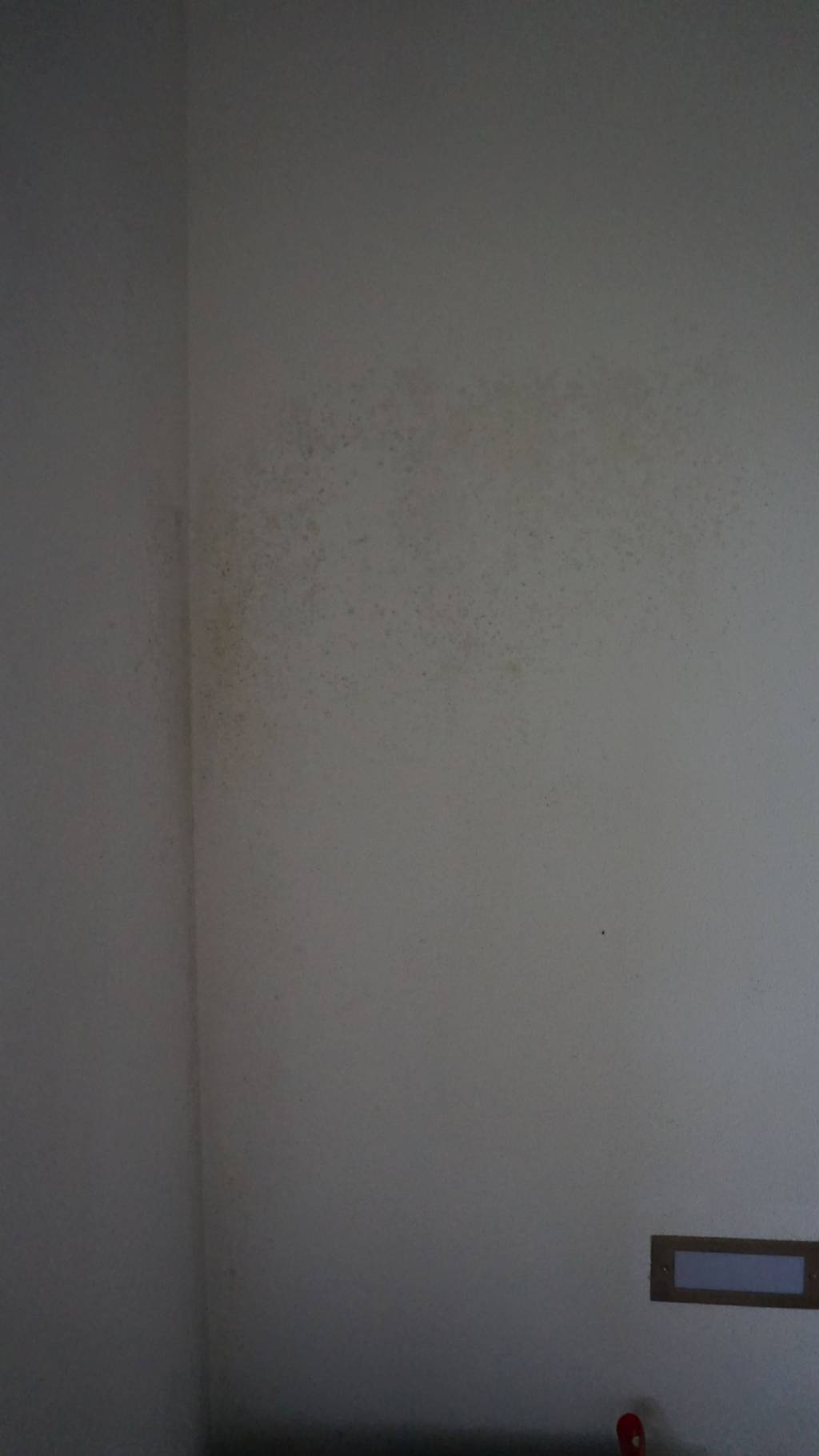

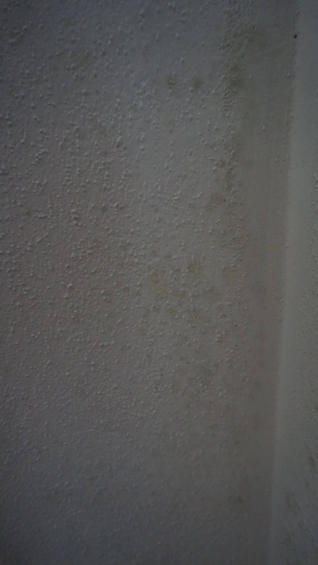

beim Podest zwischen EG und Keller haben wir neuerdings Flecken an der Wand (links und rechts).
2016/2016072751159.JPG
2016/20160727523921.JPG
Was ist das und wie bekomm ich das schnellstmöglich und langfristig weg?
Luftfeuchtigkeit betrug bei diesen beiden Stellen 76% bei ca. 19grad Raumtemperatur
EG und Keller sind offen - dh keine Tür im Stiegenhaus zur Trennung dieser Stockwerke (die Kellerräume haben natürlich alle Türen)
Weiß jemand Rat?

ich denke du hast dir die antwort selber schon gegeben. Schimmel. Vermutlich ist die warme Luft am kondensieren...
Das Problem haben viele die den Keller im Sommer lüften.

du hast die besten Bedinungen für das Wachstum der Schimmelpilze. Die Wandtemperatur wird wahrscheinlich noch niedriger liegen.

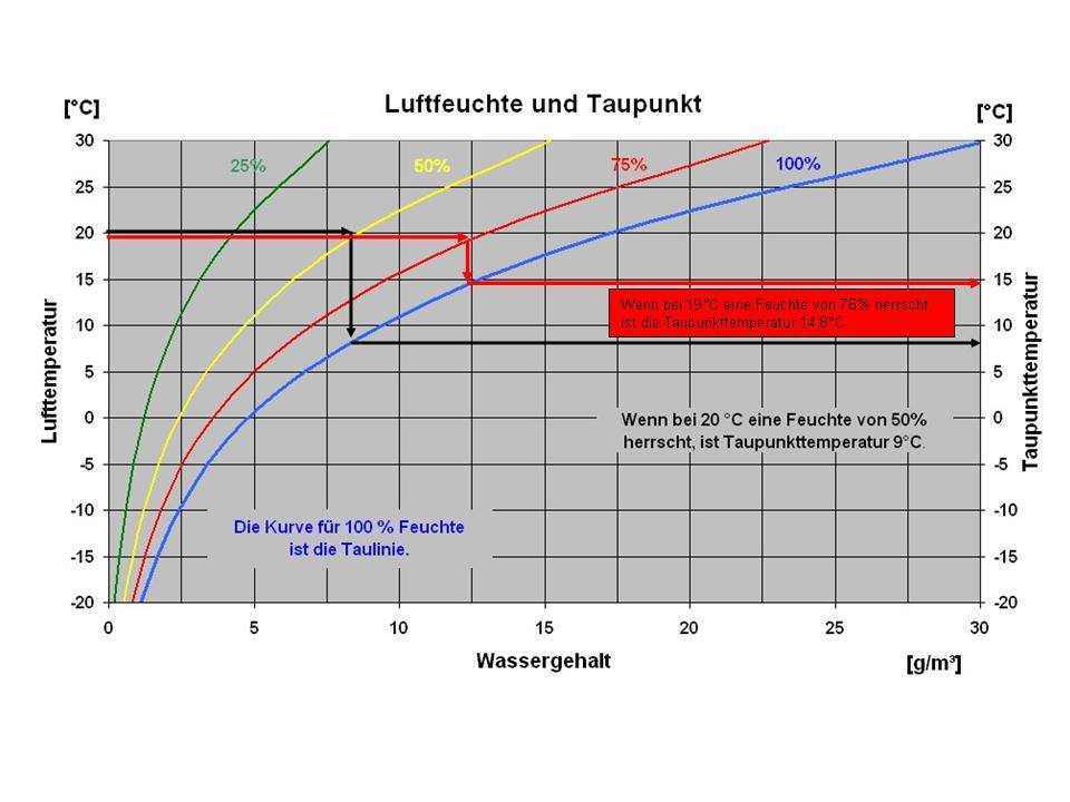

Bei 19 Grad Celsius Lufttemperatur und 76% Luftfeuchte ist die Taupunkttemperatur 14,8 Grad Clesius. Du musst die Luftgeuchtigkeit senken
(ca. 60-63%. Dazu gibt es Entfeuchter (elektrisch oder chemisch). Und ja nicht bei hohen Aussentemperturen lüften. Bei permanenter Luftfeuchte von >75% fangen die Pilze zu sprießen an - leider kann man sie nicht essen emoji.
Die Wand musst du dann mit Schimmelentferner (leider Chemie) behandeln.

Oder Keller auf 22 grad heizen bei der aktuellen Feuchte bräuchtest 22 grad damit es nicht kondensiert.
Der Keller ist zu kühl, die Luft feucht, und trotzdem sehr warm.
