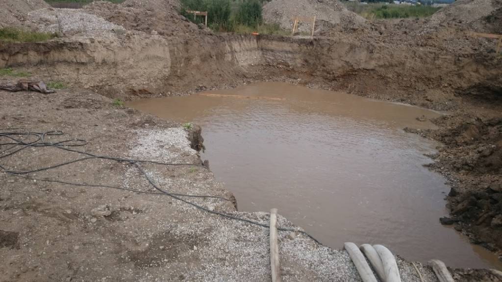

bei uns in der Gegend steht das Grundwasser auch sehr hoch. Einige meiner Nachbarn hatten trotzdem den Mut, einen Keller ins Wasser zu stellen (wir nicht)! Bis jetzt sind ALLE dicht. Ich weiß leider nicht welche Ausführungen (weiß, braun,... Wanne) gewählt wurden und es ist jetzt auch kein 20 Jahre Erfahrungsbericht aber bis jetzt passt alles. Budgettechnisch bist du glaube ich mit 65 000 EUR gut dabei!
Hier mal ein Bild von meinem Nachbargrund:
2016/20160720345516.JPG
Natürlich bedarf es dann einigen Feuerwehrpumpen , und die Stromrechnung erst (schwitz)!

Ja, genau so siehts bei mir auch aus. Wasservorhaltung mit einem Schacht für 4 Wochen bis zur Hinterfüllung, Pumpen kamen vom GU, Stromrechnung war tatsächlich saftig. 700 Euro für die vier Wochen. Aber was ist das schon bei der Gesamtsumme.
Lg Silverblue

700? bei meinem Nachbar warens 3000 EUR

STP123 schrieb: 700? bei meinem Nachbar warens 3000 EUR
Ja, meine erste Abrechnung nach einem Jahr von Baubeginn an machte 1.134 Euro aus. Haben während dem Pumpen täglich Zählerstände abgelesen. Damals konntest ja förmlich zusehen bei den Umdrehungen emoji
