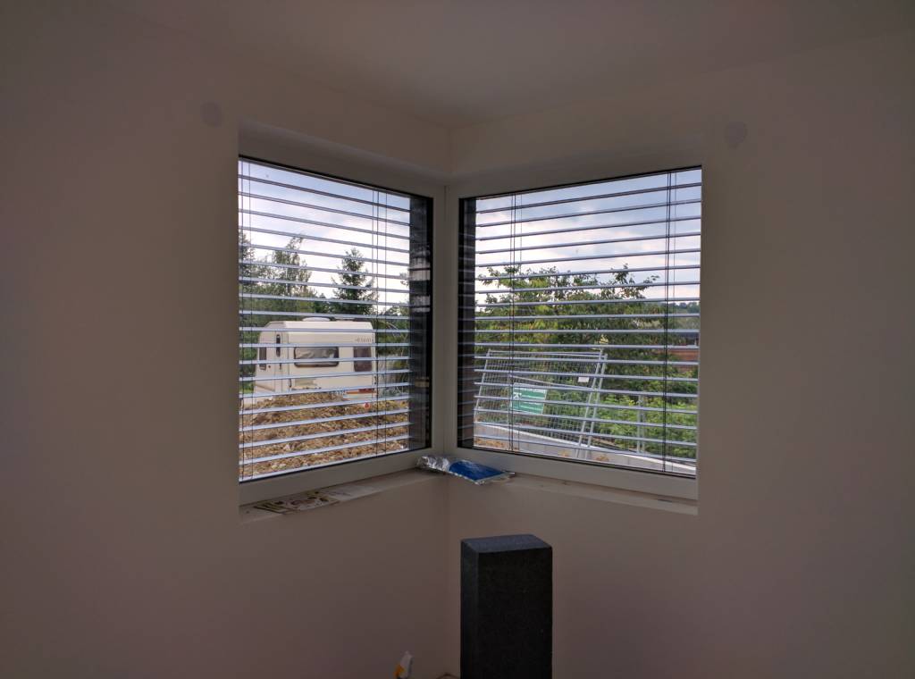

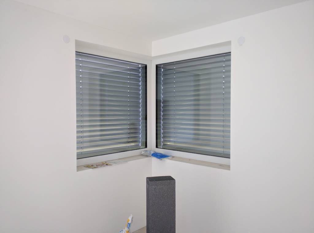

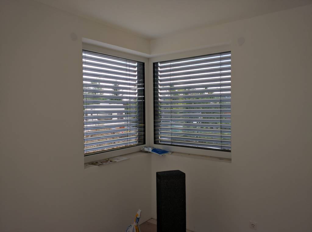

schließe mich altenberg an.
wobei, wir haben's ganz frisch neu. überraschend der fast unhörbare motor.

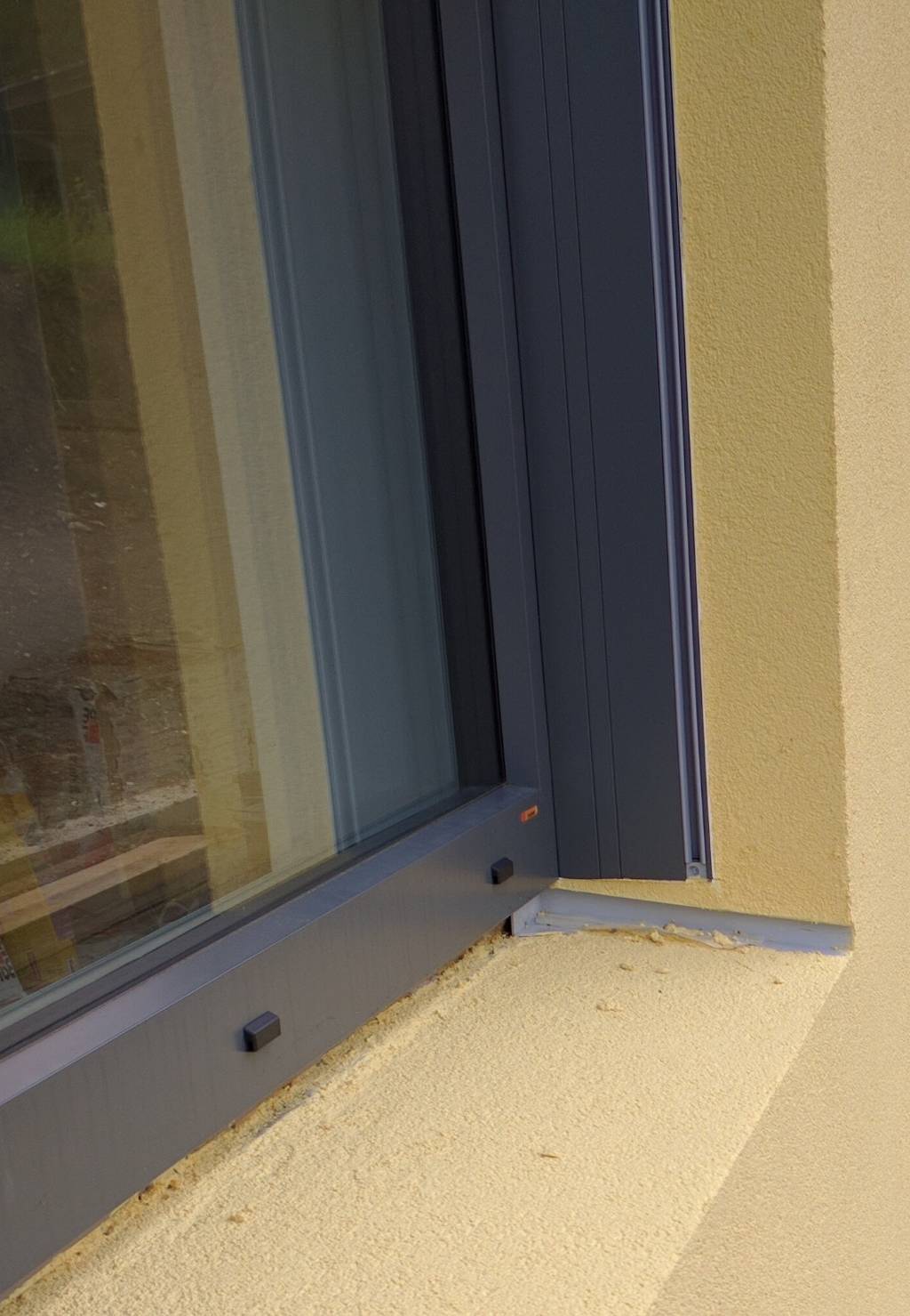

schiene eingeputzt (noch keine fensterbank)

Danke, vor allem auch für das Foto. Sieht super aus. Ok, dann muss ich über "elektrisch" noch nachdenken und sehen was mir das mehr kostet.

brink schrieb: schiene eingeputzt (noch keine fensterbank)
Hi Brink!
Ich kanns auf dem Foto zu den eingeputzten Führungsschienen nicht genau erkennen, aber es sieht so aus als wären die Schienen unten zugeputzt!
Das darf glaube ich nicht so sein weil die Schienen nach unten entwässern können müssen. Wir haben auch eingeputzte Schienen und die entwässern (unten offen) auf das Fensterbrett! Schau Dir das Detail nochmal an bevor alles fertig montiert ist.

gufu1 schrieb: Das darf glaube ich nicht so sein weil die Schienen nach unten entwässern können müssen. Wir haben auch eingeputzte Schienen und die entwässern (unten offen) auf das Fensterbrett! Schau Dir das Detail nochmal an bevor alles fertig montiert ist.
besten dank für den hinweis.
ja, bei der hebeschiebetür sind die schienen nach unten halb offen.
das werde ich mit fensterbauer und fassader klären.
(fensterbauer macht mir die aussenfensterbänke)

@brink
Warum haben die Schienen keinen 5Grad Schnitt?
Sind die Schienen nicht zu kurz um in die Fensterbank zu entwässern?
Diese Frage habe ich hier auch schon gestellt:
http://www.energiesparhaus.at/forum/39376_3
