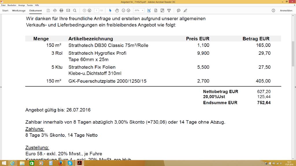

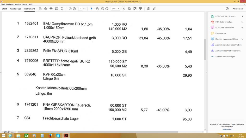

Hallo Leute,
ich stehe kurz davor die Mansarde auszubauen und habe jetzt ein Angebot für das Material vom Zimmermann bekommen und Gegengebot beim Q****r & S******y machen lassen
beide sind um fast 700€ billiger als der Zimmermann.
Jetzt meine frage verwenden die vielleicht ein Qualitativ schlechteres Material oder machen sie mir nur so gute Preise???
Zimmermann hat nur Material geschrieben; bei den Dampfbremsen keine Typenbezeichnung angeben...

im zweiten Angebot ist die Dampfbremse hochwertiger, oder?
http://www.bauder.at/at/steildach/steildach-produkte/steildachbahnen/dampfbremsen/bauder-dampfbremse-db.html
http://www.stt-gmbh.at/files/downloads-produkte/STT-DB-30-CLASSIC/technisches_Merkblatt_DB30CLASSIC.pdf
