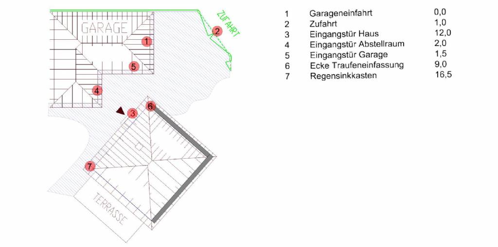

Wir planen gerade die Pflasterung unserer Einfahrt.
Da die Straßenzufahrt und die Garageneinfahrt nahezu auf dem selben Höhenniveau liegen, stellt sich für uns die Frage, wo wir am günstigsten die Entwässerung positionieren sollen.
Hier ein Bild unserer Situation:
2016/20160715539714.JPG
Am Bild rechts oben sieht man die Höhendifferenzen in cm (Garageneinfahrt = Nullpunkt).
Ein Gefälle von der Einfahrt bis zur Garage (bzw. in die umgekehrte Richtung) ist aufgrund des minimalen Höhenunterschieds schwer möglich.
Wie können wir die Situation sinnvoll lösen?
Ich hätt geglaubt, dass wir kein Rigol machen und dafür einen Kanaleinlauf irgendwo mittig zwischen Einfahrt und Garage und von beiden Seiten dann ein Gefälle zum Kanalgitter.
Hat jemand bessere Vorschläge für mich?

Doppelgefälle (von Einfahrt zur Mitte und von der Garage zur Mitte - und in der Mitte das Rigol). Haben wir so gemacht da wir auch auf gleichem Niveau sind.

ja, das deckt sich mit meiner Idee - so werden wir es whsl. auch machen!

Wir haben auch noch ein Carport drüber - die Regenrinne hat ebenfalls ein Doppelgefälle und das Fallrohr entwässert in der Mitte direkt ins Rigol. Ich weiss nur noch nicht ob es auch wirklich gut funktioniert da wir erst seit 2 Tagen gepflastert haben und das Carport auch noch nicht vollständig eingedeckt ist....
