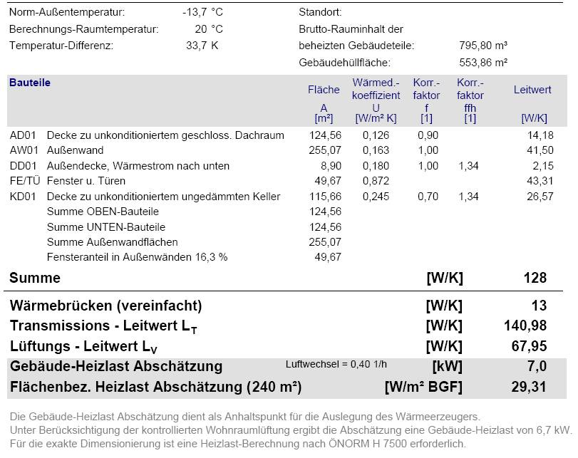

-Heizlast-Abschätzung lt. EAWEAW [Energieausweis] = 7,0 kW bzw. 6,7 kW (mit Berücksichtigung von 2 Meltem-Lüftern in Wohnbereich und Schlafzimmer)

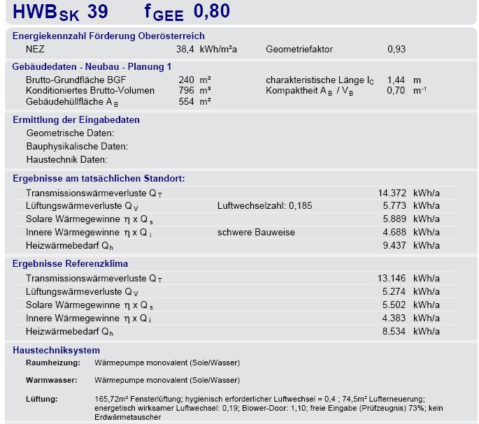

Auszüge aus dem EAWEAW [Energieausweis]:
2016/20160715223445.PNG
2016/20160715522517.PNG

Die abgeschätzte Heizlast hast du wenn überhaupt ein par tage im Jahr. Dh da läuft sie auf 100%. Was aber nicht weiter schlimm ist. eine on/off WP WP [Wärmepumpe] läuft immer auf Ansachlag.

Ich habe ebenfalls HWB 38,9 jedoch bei 40m² weniger WNFL als du. Ich habe die 1155-06PC und die hat sich in diesem Winter fadisiert, meine Heizlastabschätzung beträgt 5KW.

Die 7 KW Heizlast fallen nur dann an, wenn es über mehrere Tage -13,7° grad im Tagesmittel hat, und keine Sonne scheint, du nicht kochst, und sich keine Personen im Haus aufhalten. Auch wirst du die Luftwechselrate wie im EA EA [Energieausweis] angeben nicht erreichen. Dazu müsstest du alle 3-4h für 10 Minuten Stoßlüften. Das macht niemand! In der Nacht schlafe ich meistens emoji
