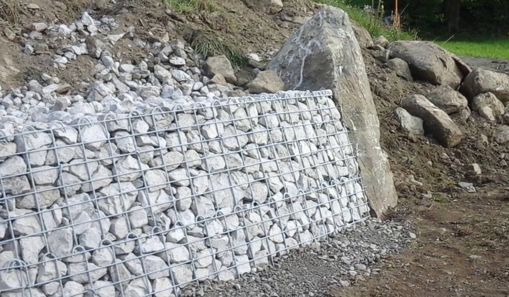

13.7.2016  (#10)
bewehrte Erde, frontseitig mit Bruchsteinen gefüllt. Kein Mähen, kein Unkraut. Zudem übt die bewehrte Erde bei fachgerechter Ausführung keinen Druck auf die Nachbarmauer aus.

13.7.2016  (#11)
@500ps - Ich versteh das Problem mit der nachbarmauer und dem Fundament nicht.
Warum betrifft dich das und warum sollte die Nachbarmauer deine Böschung nicht aushalten?

14.7.2016  (#13)
@505ps505 - Vielleicht verstehe ich das "Problem" immer noch nicht richtig.
Aber es is ja vollkommen unabhängig, was dein Nachbar für eine Einfriedung hat...deine Einfriedung, Steinmauer, Böschung muß ohnehin unabhängig davon sein und darf auch nicht das Nachbarfundament beanspruchen.
d.h. die Steinschlichtung muß auf deinem Grundstück gebaut werden und darf das Nachbargrundstück nicht berühren.
