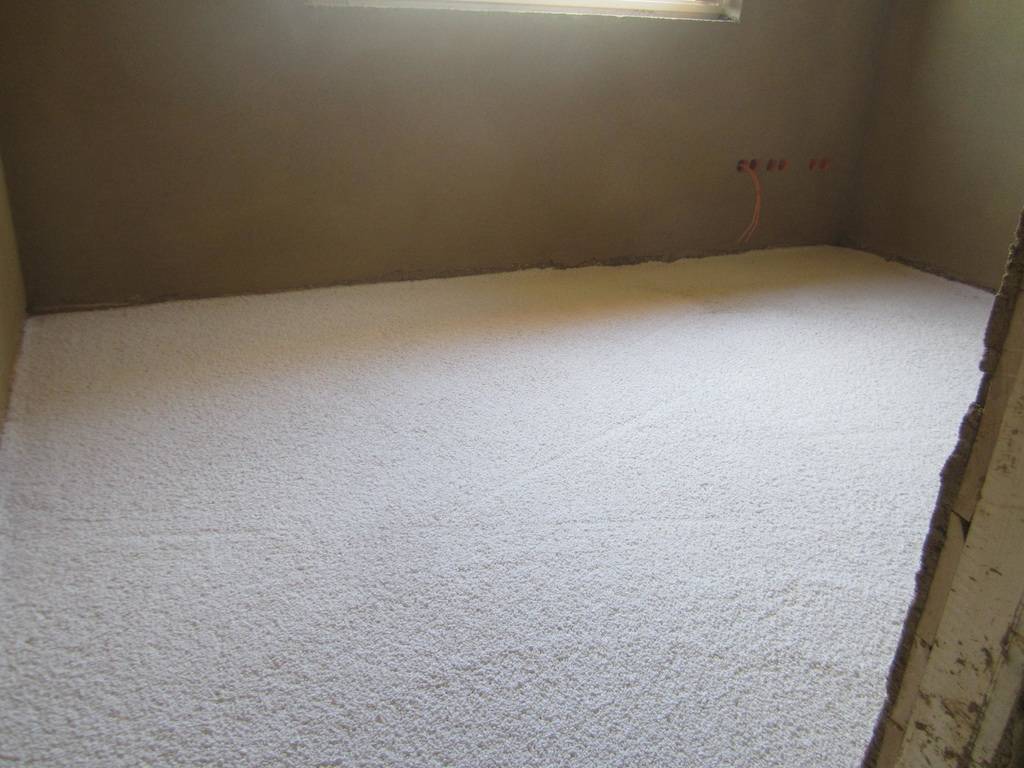

Ich mache auch gerade Perlitschüttung mit Holzfaserplatten (3cm), anbei ein Bild wie das bei mir aussieht

und wie geht's? wie schaut es mit verdichten aus... Schüttest du erstmals auf Niveau an und verdichtest oder bringst gleich die 20% mehr auf und verdichtetest dann?
Sind die 30mm Holzfaser Stabil genug? Ich würde die 15mm benötigen da ich bei Aufbau etwas sparen muss --> gesamt 17cm
  •  Executer
11.7.2016  (#8)
Ich bringe gleich 20% mehr ein und verdichte dann mit Estrichschuhen, funktioniert relativ gut. Die 30mm Platten sind stabil genug das man darauf gehen kann, Fußballspielen sollte man darauf aber eher nicht emoji

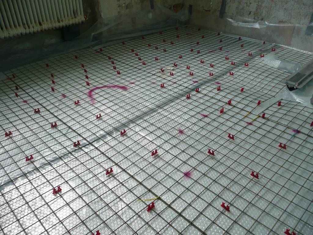

Executer schrieb: Bei uns wäre seitens Installateur Folie, Baustahlgitter geplant, auf das Gitter wird die FBH FBH [Fußbodenheizung] geklippst. Bin mir aber noch nicht sicher ob das so toll ist, das Eisen wird stellenweise die Folie aufreißen und dann kann Wasser vom Zementestrich auf die Holzfaserplatten laufen? Bei EPS vermutlich egal, aber bei Holzfaser?
wird bei mir auch gemacht. Sollte bei Zementestrich da nicht so nass eingebracht eher kein Problem sein. Fließestrich eher schon tragischer. wurde mir zumindest erklärt.
Glaube nicht das es so tragisch ist mit den Löchern. ist ja keine Handelsübliche Baustahlmatte. Da sollte es eigentlich nicht wirklich scharfe Kannten geben da sie ja extra für die FBH FBH [Fußbodenheizung] entworfen wurde

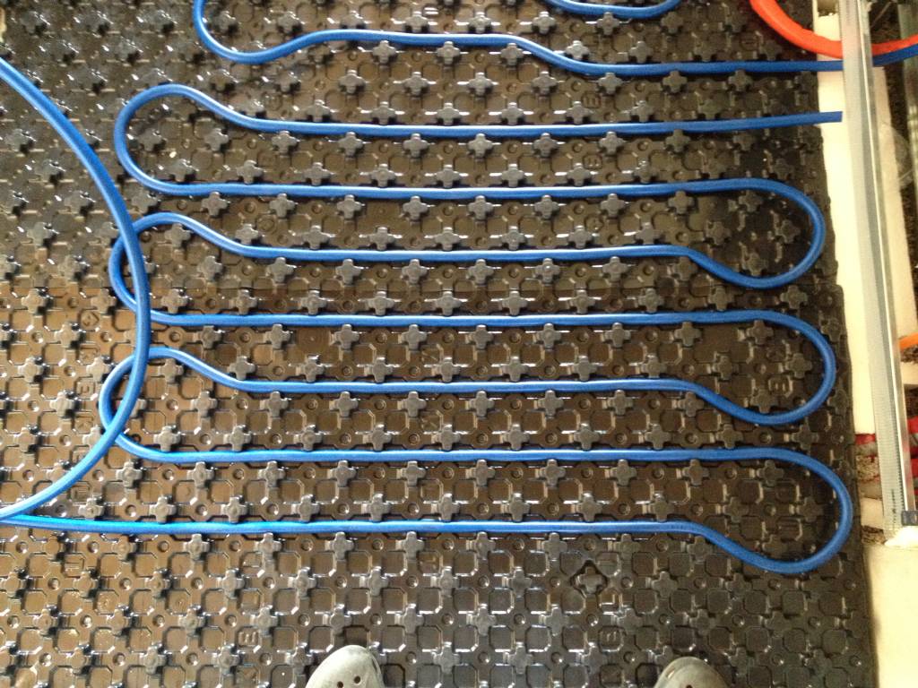

Executer schrieb: Welche Stärke hat so eine Noppenmatte?
Wir bekommen das Material für die FBH FBH [Fußbodenheizung] erst in den nächsten Tagen.
Ich denke, die Matte ist ähnlich Stark wie die Noppenmatte die um den Keller auf das XPS angebracht wird.
11.7.2016  (#18)
maider187 schrieb: Tackerst du die FBH FBH [Fußbodenheizung] direkt drauf oder kommt nochmal Rolljet?
Hannes17 schrieb: Wir verlegen die FBH FBH [Fußbodenheizung] auf Noppenmatten...

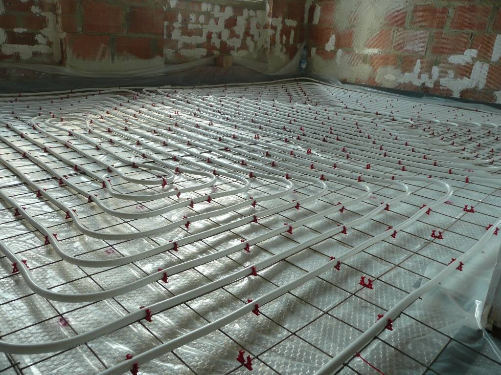

du sparst dir schon wieder 3cm aufbau...
2015/20150820960658.JPG
kaum höher als das rohr ~ 2cm
auftragen tut sie gar nix...
2016/20160711985072.JPG
hannes, kannst schon mental trainieren ... emoji
maider187 schrieb: Glaube nicht das es so tragisch ist mit den Löchern. ist ja keine Handelsübliche Baustahlmatte. Da sollte es eigentlich nicht wirklich scharfe Kannten geben da sie ja extra für die FBH FBH [Fußbodenheizung] entworfen wurde...
genau so ists, keine gefahr für die folie.
matte&clips ist mein lieblingssystem, man sollte sich allerdings vom heizungsbauer das setzwerkzeug ausborgen können...

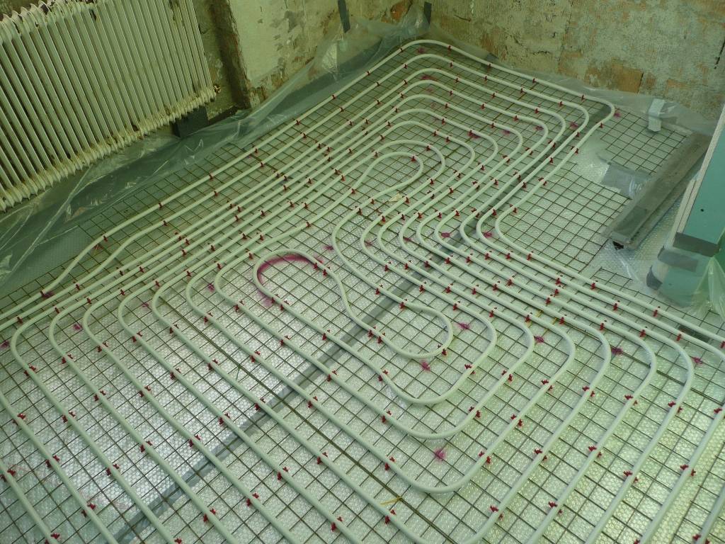

vorher
2016/20160711460200.JPG
nachher
2016/20160711428371.JPG

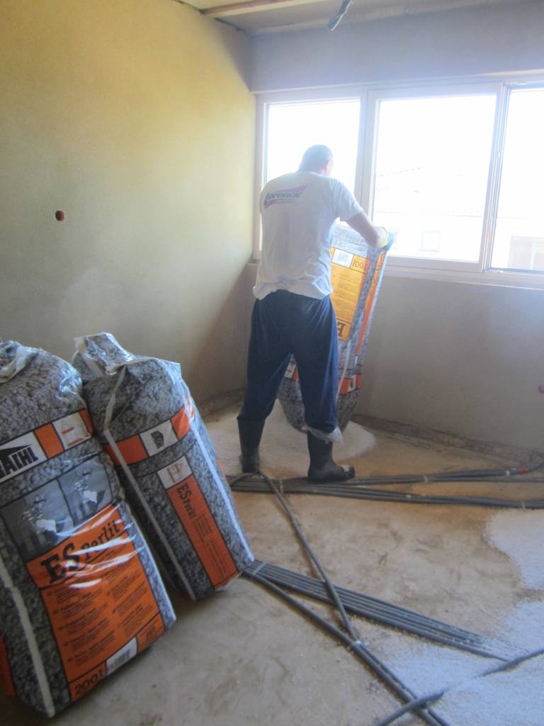

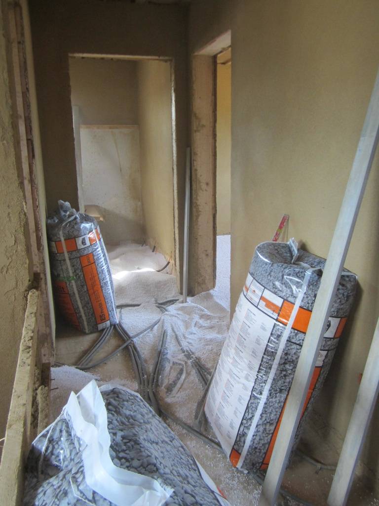

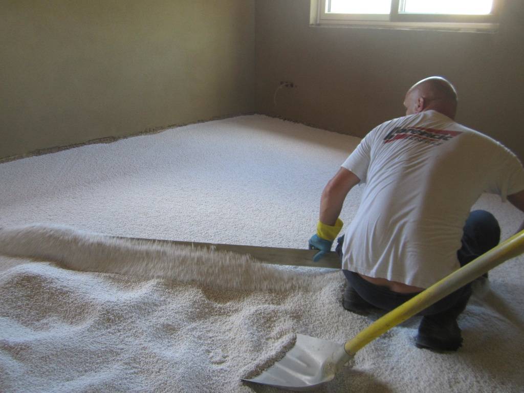

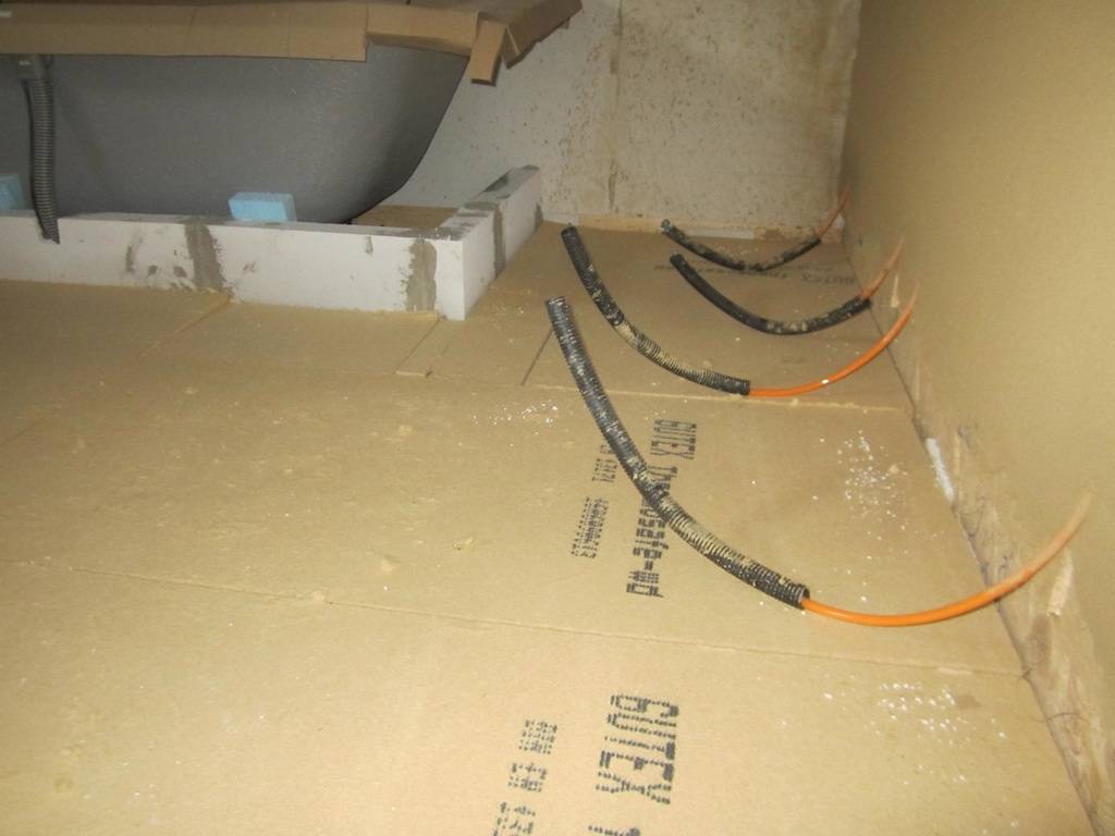

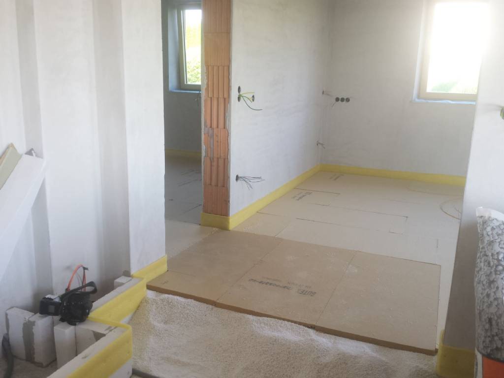

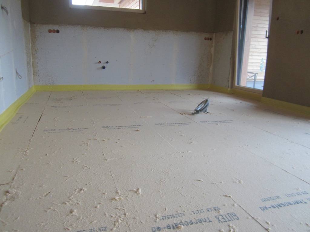

Hier noch wie versprochen ein paar Bilder von heute.
2016/20160711878901.JPG
2016/20160711365718.JPG
2016/201607119792.JPG
2016/20160711512920.JPG
2016/20160711780162.JPG
2016/20160711358989.JPG
2016/20160711148204.JPG
Im Bad die Leitungen der Wandheizung. Hier fehlt auch noch der Randstreifen.
