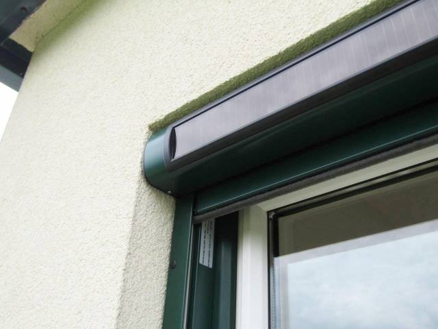

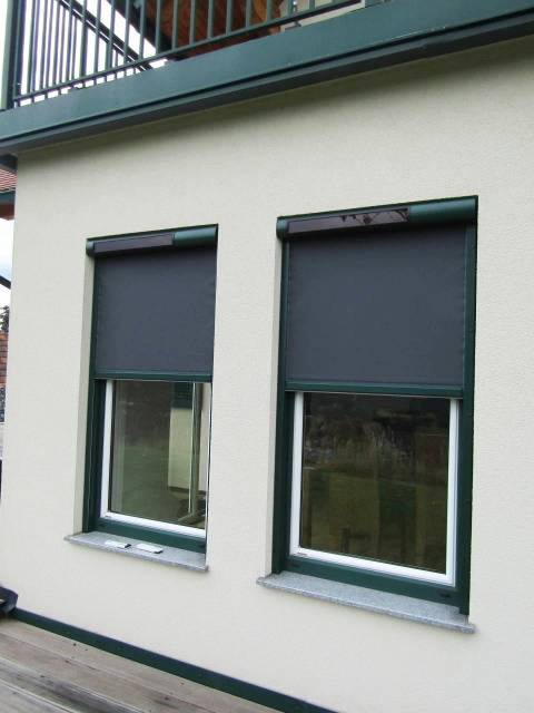

2016/20160709809291.JPG
2016/20160709124202.JPG

Beide Beispielbilder sind das selbe Produkt. In dem Fall die Fakro-Lösung mit Solarantrieb (einfach zu montieren, Stromanschluss fällt weg).
Kostenpunkt bei deinem (kleinen) Fenster schätze ich auf etwa 500 bis maximal 600 Euro inkl. Montage.
Vorteil dieses Systems wären:
a) Stoff läuft direkt in die Führungsschiene heinen (ZIP-System), das heißt es bietet bei heruntergelassem Stoff auch gleichzeitig einen effektiven Insektenschutz.
b) Stoff ist außenliegen, also vor dem Fenster, bringt daher auch was im Bezug auf Überhitzung.
c) Lichtdurchlässig ist das auch noch, und ich nehme nicht an dass du im Stiegenhaus auf eine Total-Verdunkelung stehst.
Es gibt hier 2 Arten von Stoff-Qualitäten und -Preisen: Etwas grobmaschigere (für Hitzeschutz, Sonnenschutz, Insektenschutz) und gegen Aupreis noch ein feineres Gewebe, das besser abdunkelt (wird in deinem Fall aber keine Rolle spielen.)
