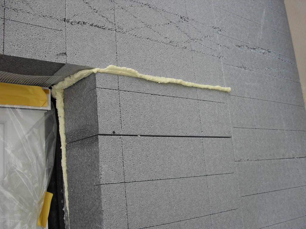

Werte Spezialisten im Fassadenbereich!

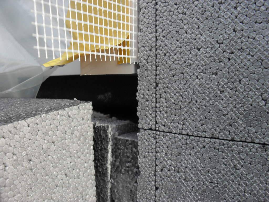

Fassader macht gerade das WDVS WDVS [Wärmedämmverbundsystem] bei mir. "Gekauft" wurde Ö-Norm Verarbeitung.
Beim groben Überfliegen div. Beiträge im WWW tauchen immer wieder Sachen wie flexible 3 dimensionale Putzleisten, keine Stöße im Fensterbereich, mind ~40cm Plattengröße usw. auf.
Bezüglich der fleiblen Putzleisten bin ich nicht soo kritisch, denn da gigts anscheinend doch verschieden "Auslegungen". Habe keine Riesenfenster oder Türen. Max ~2m². Leider habe ich vor Fenstereinbau rundherum die alten rel. großfklächig ausgeschnitten.

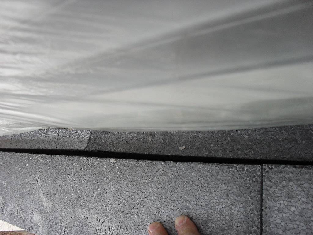

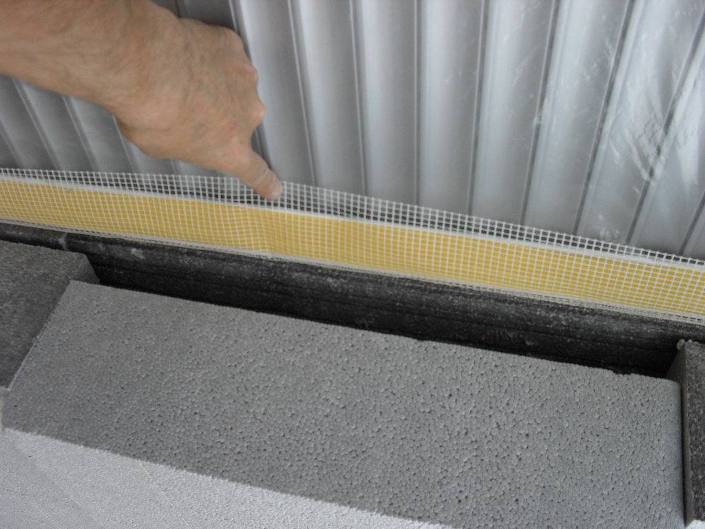

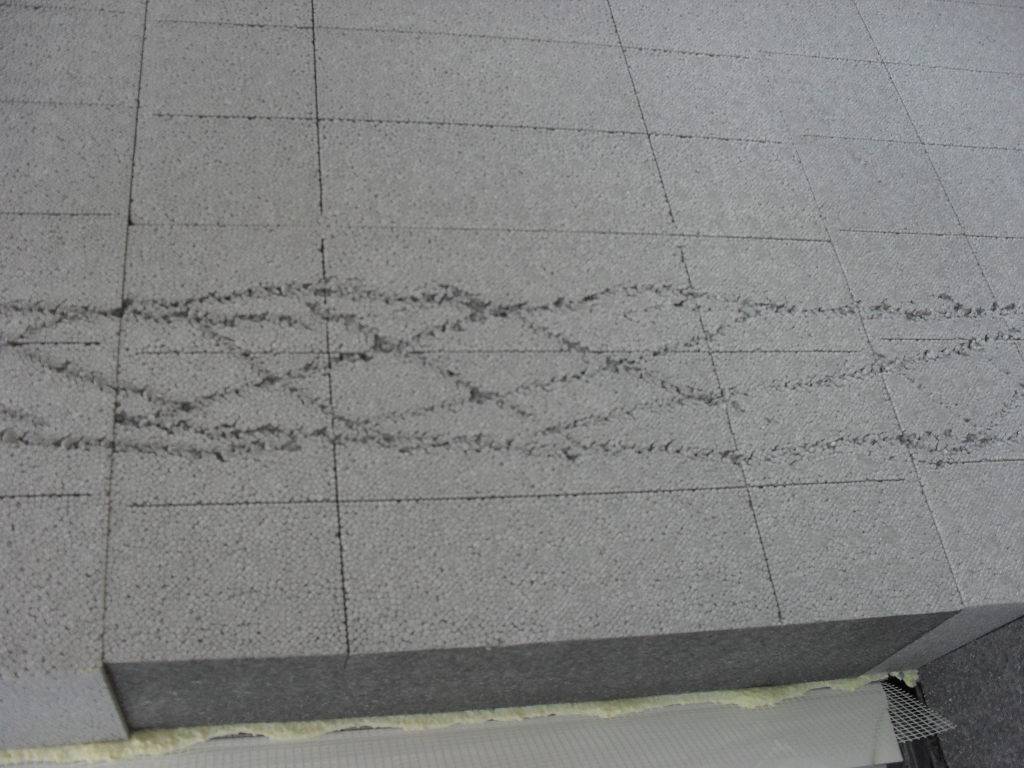

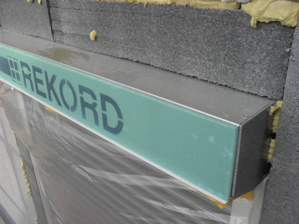

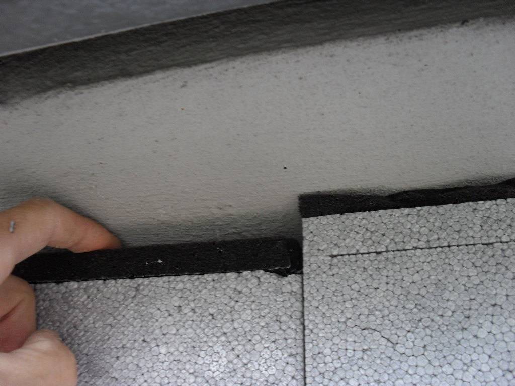

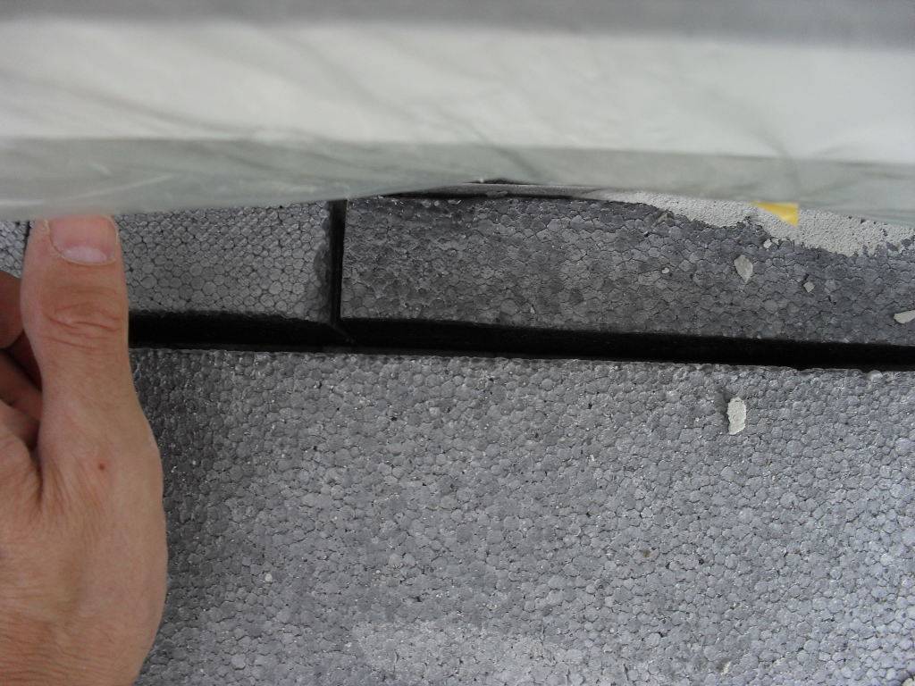

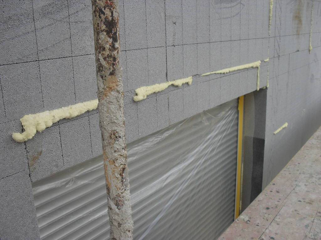

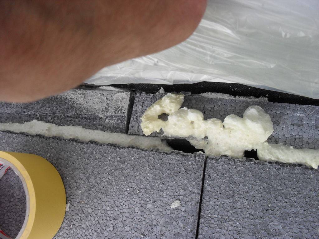

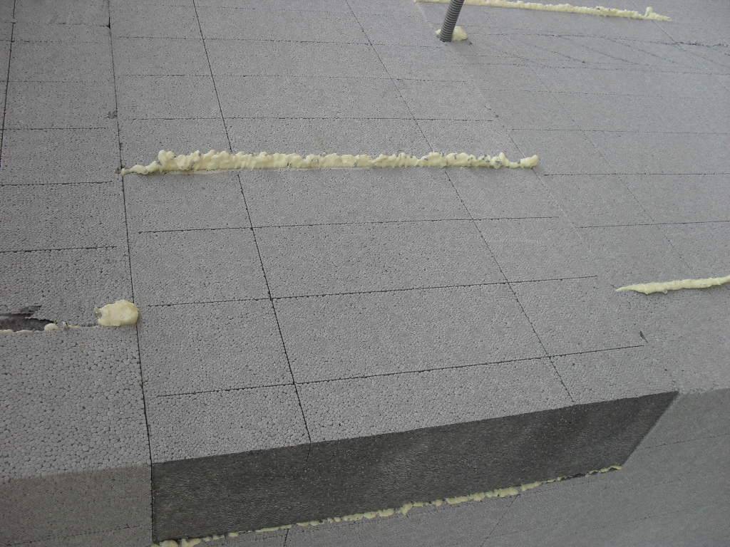

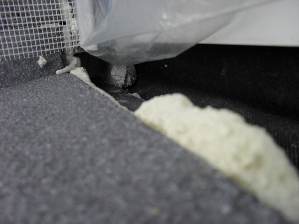

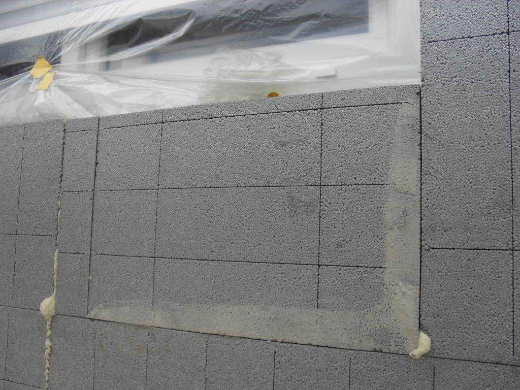

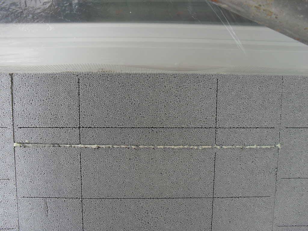

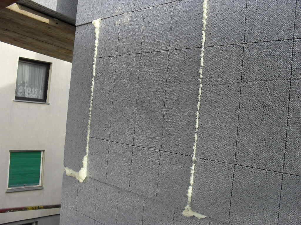

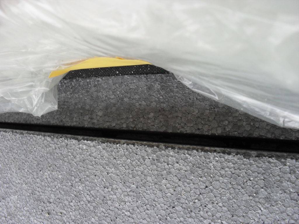

Nun sind mir heute ein paar Dinge aufgefallen, wo ich glaube, dass diese nicht ganz Normgetreu sind. Weiters hat mir ein Fassader gesagt, sie würden zw. Rollokasten und Dämmung Komprobänder kleben.. Bei einem zumindest hab ich mittels Stricknadelprobe kein Band feststellen können. Alle anderen sind leider schon zugeschäumt oder der Spalt zu eng.Ganz oben hab ich auch 2 Platten entdeckt, die sich abheben lassen, wo also der Kleber definitiv zu wenig ist.
Ich zeig mal ein paar Fotos..
Bin ich Erbsenklauber? Wie sehen die Profis die Arbeit?
Ich weiß hier wird auf höchstem Niveau und Perfektion gelebt. Es handelt sich aber bei mir um eine Sanierung auf einem bereits bestehendem 5cm WDVS WDVS [Wärmedämmverbundsystem]. Sollt ich mir Gedanken machen? Unabhängig prüfen lassen?

Der krönende Abschluß!#
Dachrte mir der Wukst ist weit drin.. Beim reinfahren mit dem Finger hab ich bemerkt, dass sich die Platte und auch die benachbarte Platte leicht abziehen ließ...

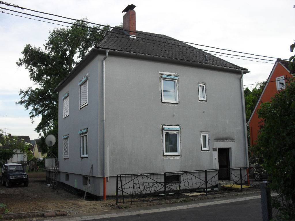

Edit: So war der Ausgangszustand

die paar hundert euro für einen sachverständigen solltest dringend investieren. ein freundliches gespräch mit dem fassader kannst du dir sparen. meine meinung.
kommt das nur mir vor, optische täuschung, oder sind das riesige platten?

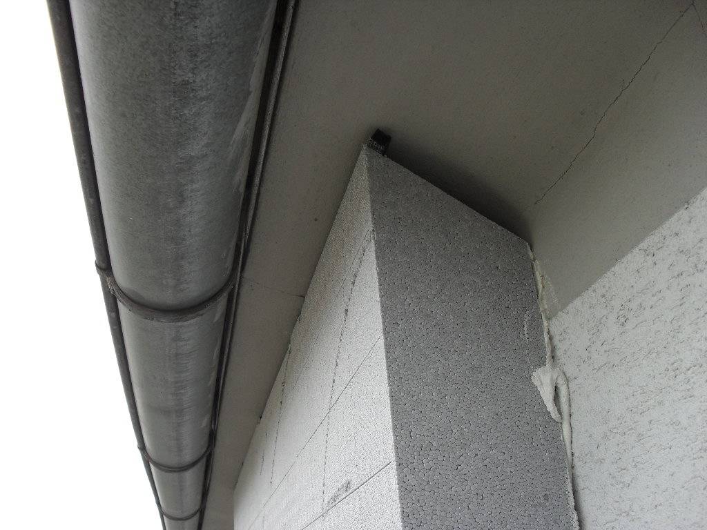

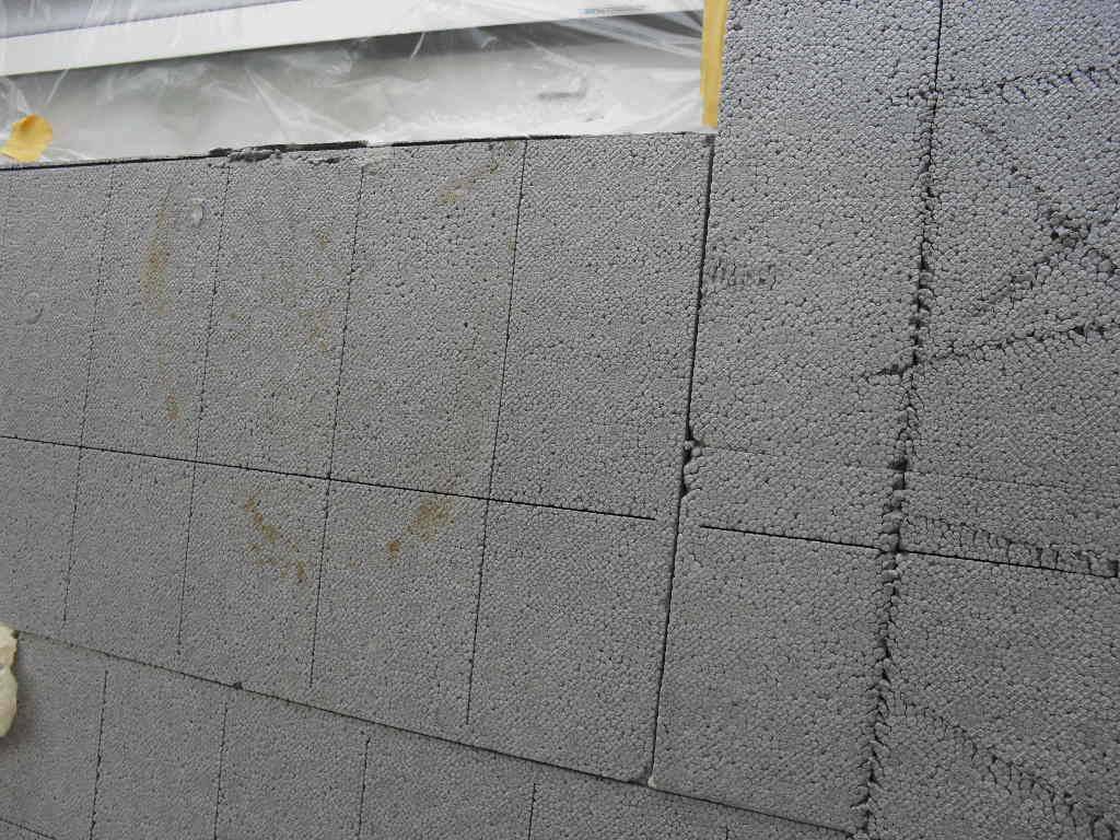

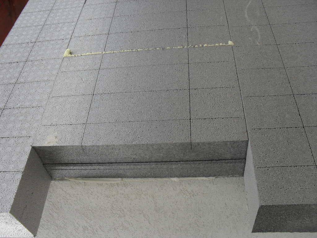

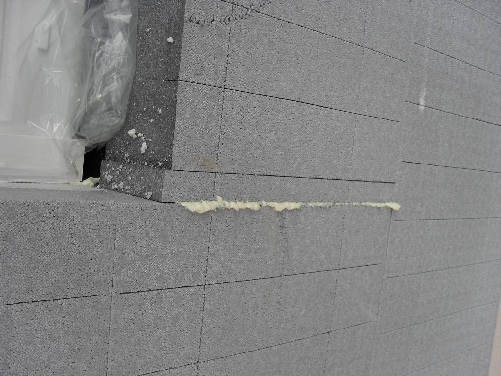

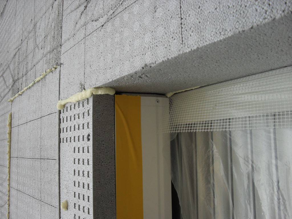

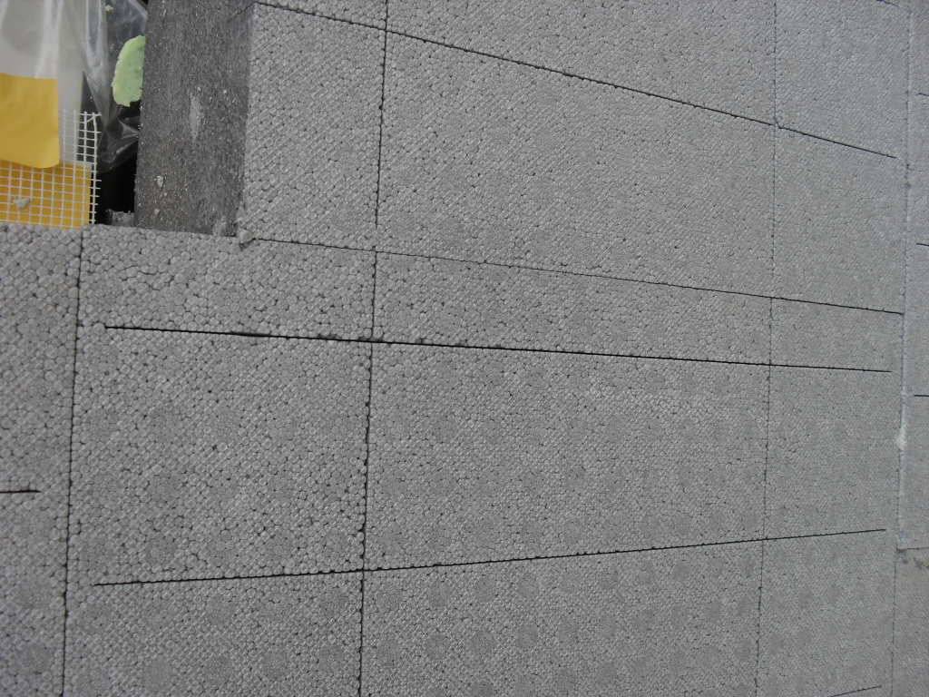

Ich sehe es wie brink,
du brauchst dringend einen Sachverständigen.
Anschluß Traufe nicht hohlraumfrei,
Fensterecken nicht aus einer Platte geschnitten, ....
Fassadennetz fehlt, bei grauen Platten und Hitze kann das auch die Platten lösen.
Damit der Schaden nicht größer wird würde ich dringend empfehlen den Bau zu stoppen.

Meines bescheidenen Wissens nach MUSS bei der Sanierung auf bestehendem Putz gedübelt werden.
Randwulstverklebung sehe ich bei dir eigentlich nicht wirklich, die Typen dürften mit Kleber ziemlich sparsam gewesen sein. Reiß die von dir gelockerte Platte mal runter, fotografiere sie und stells hier rein. Ich würde dir auch dringend raten den Bau zu stoppen, ich glaub da liegt viel im Argen.

Hoffe, die Bilder sind nicht falsch interpretiert worden. Die argen KLuften bei den Fensterlaibungen sind aufgrund der Lückdenfüllung der ausgeschnittenen Laibungen...
(hoffe es ist verständlich emoji )

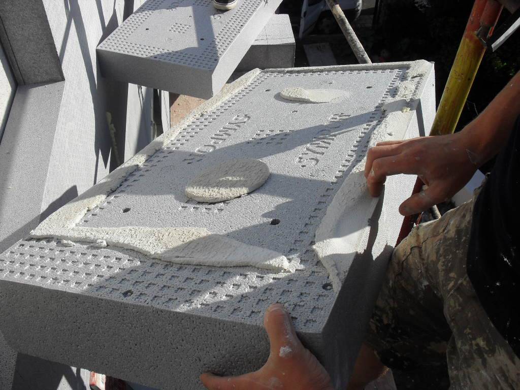

Anbei das Foto von der gelösten Platte
2016/20160707121212.JPG
  •  Ziegelrot
7.7.2016  (#11)
Soweit ich weiß,muß bei Rand Wulst eine 40%-ige Klebefläche vorhanden sein. Lt. Platte / Foto hier nicht gegeben. Ich bin aber kein Fachmann.
Geschlossen ist Rand/Wulst auch nicht.
Wie gesagt nimm doch einen richtigen Sachverständigen, der Geschäftsführer ist hier nicht der richtige Ansprechpartner.

Versteh ich nicht. War der "günstig". Hast gutes und rel. teures Material und dann eine Verarbeitung die selbst jemand mit ein wenig Hausverstand besser machen würde.
Kritisch sind die Hohlräume und warum ist z.b. beim letzen Bild der Kleber nicht seitlich? Erzeug erst die ungünstigen Szenarien die man durch Rand/Wulst vermeiden will.
Alles andere kann man vlt. durch Dübeln und mehrfach Netzen/Spachteln noch retten. Obwohl gerade an Innenecken/Aussparungen man eigentlich auch anders vorgeht um der Rissbildung vorzubeugen. Wenigstens habens vorne und hinten nicht (fast nicht) vertauscht. Unbedingt den Rat aller Vorrednern folgen.

Bei der abgelösten Platte is ma ganz anders geworden, wie ich den Wulst geshen habbzw den nicht wulst emoji

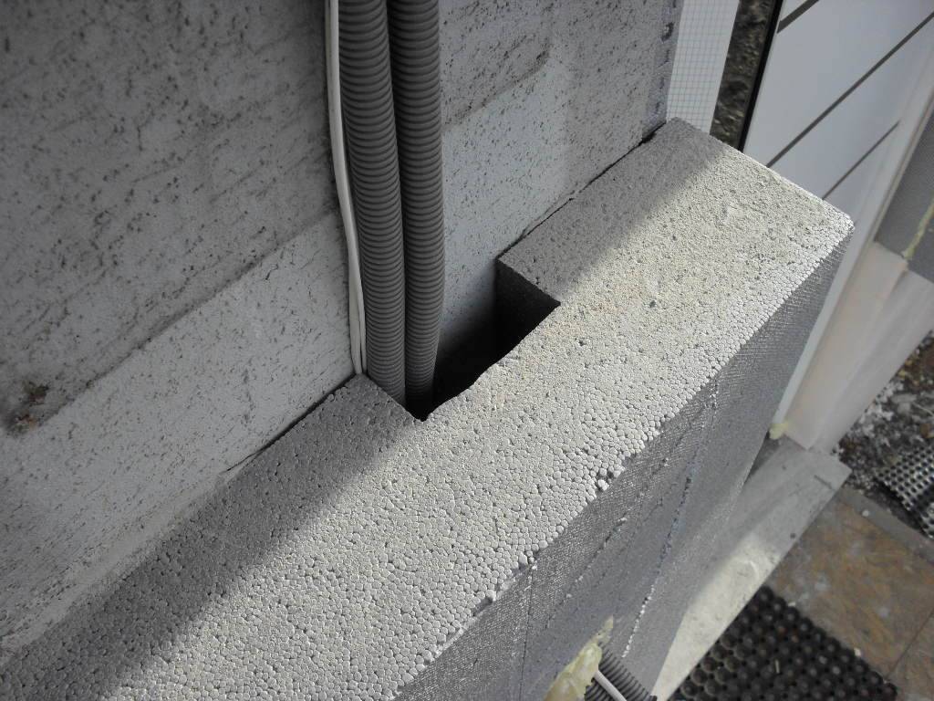

siefelschnitt fehlt, verklebung unzureichend, auf der aussenfläche liegende leitungen sind nicht zulässig und in diesem fall wurde ein recht großer "kamin" gebastelt, die platte geht offensichtlich recht leicht runter... von normgerechter montage sind wir hier leider weit weg. du hast schon recht, das sind keine erbsen!

SV hat begutachtet und dringend Nachbesserung empfohlen.Wahrscheinlich werden wir es so abwickeln, dass er nachbessert, ich eine Bankgarantie üder den Auftragswert vom Fassader bekomme und wir im Winter thermografisch das Ergebnis prüfen...
