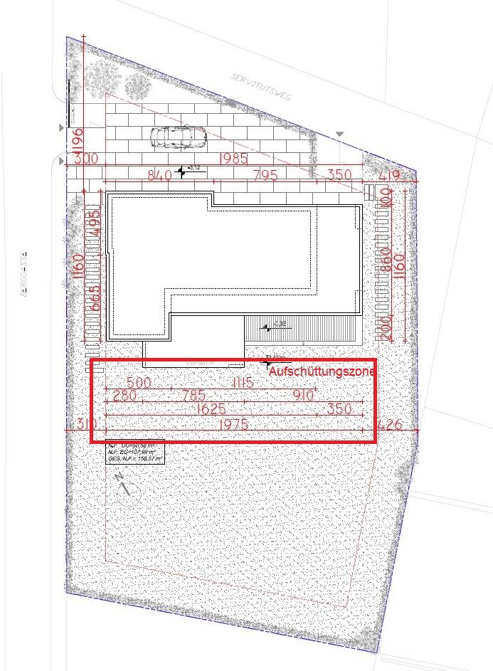

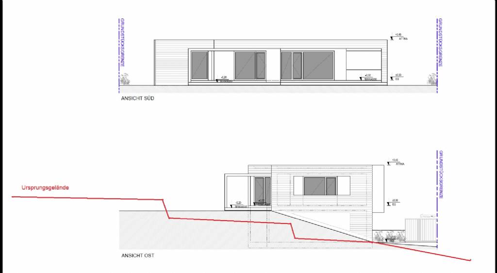

Grundstück - wie ich oben schon schrieb haben wir ein Hanggrundstück. Dieses steigt von Nord nach Süd um 1m pro 10m an. Über die gesamte N-S-Ausdehnung also mehr als vier Meter.
Geplant ist ein zweigeschossiges Haus. Einfahrt im UG. Zum Garten hin als Bungalow. D.h. wir werden südlich von der Terrasse etwas aufschütten müssen. Hier wäre mit dem Bagger also weniger Arbeit notwendig und es wäre wahrscheinlich clever in diesen Bereich so viel wie möglich vom Kollektor zu verlegen.
2016/20160705239070.JPG
2016/20160705587764.JPG

alpenzell schrieb: Baugrube
kein keller, oder?
also baugrube nur südseitig beim 'bungalow'?
alpenzell schrieb: Macht das Sinn?
ja

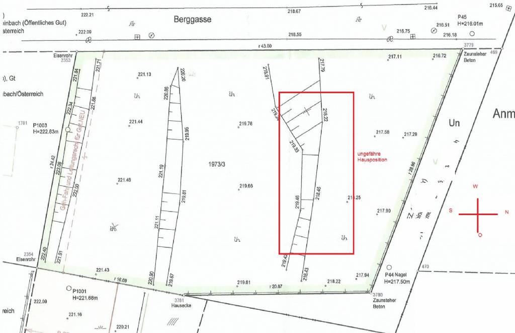

dyarne schrieb: kein keller, oder?
habe leider noch keinen Schnitt vom Architekten der die ganze Länge mit altem und neuen Höhenniveau zeigt. Habe das aber selbst mal versucht zu skizzieren.
2016/20160706964640.JPG
Mit dem Untergeschoss/Keller fräsen wir uns in den Hang hinein und schütten dann so auf, das wir aus dem OG in den ebenen Garten rauslaufen. Nach ungefähr 9m kommt dann eine Stufe von ca. 1,2 m.
