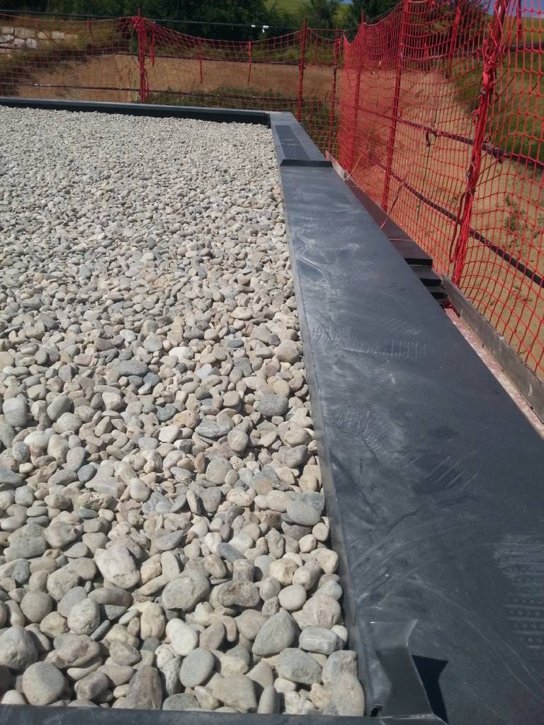

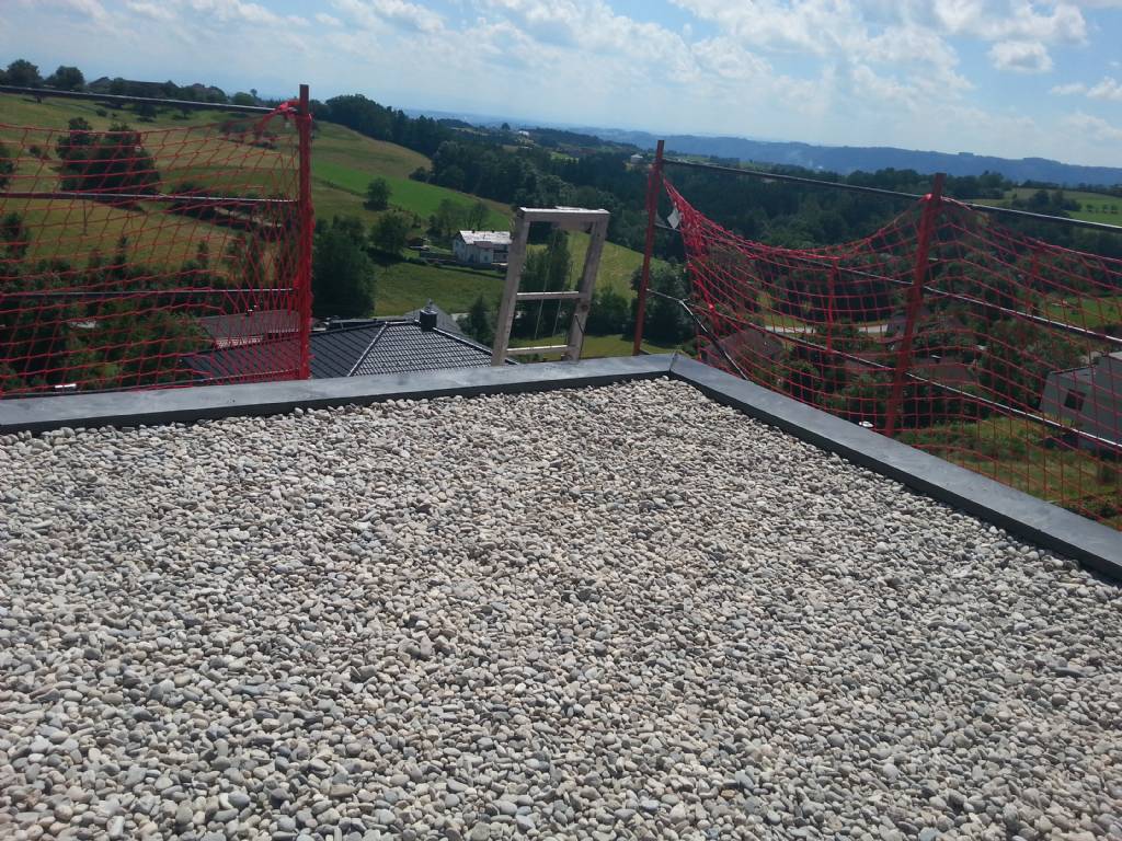

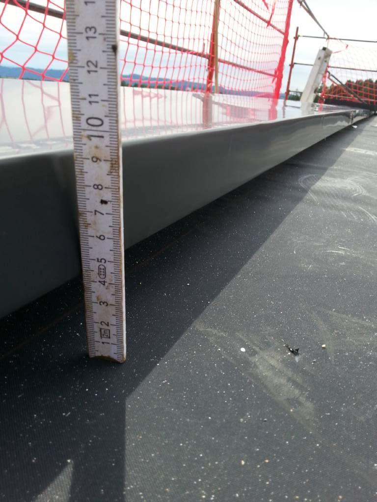

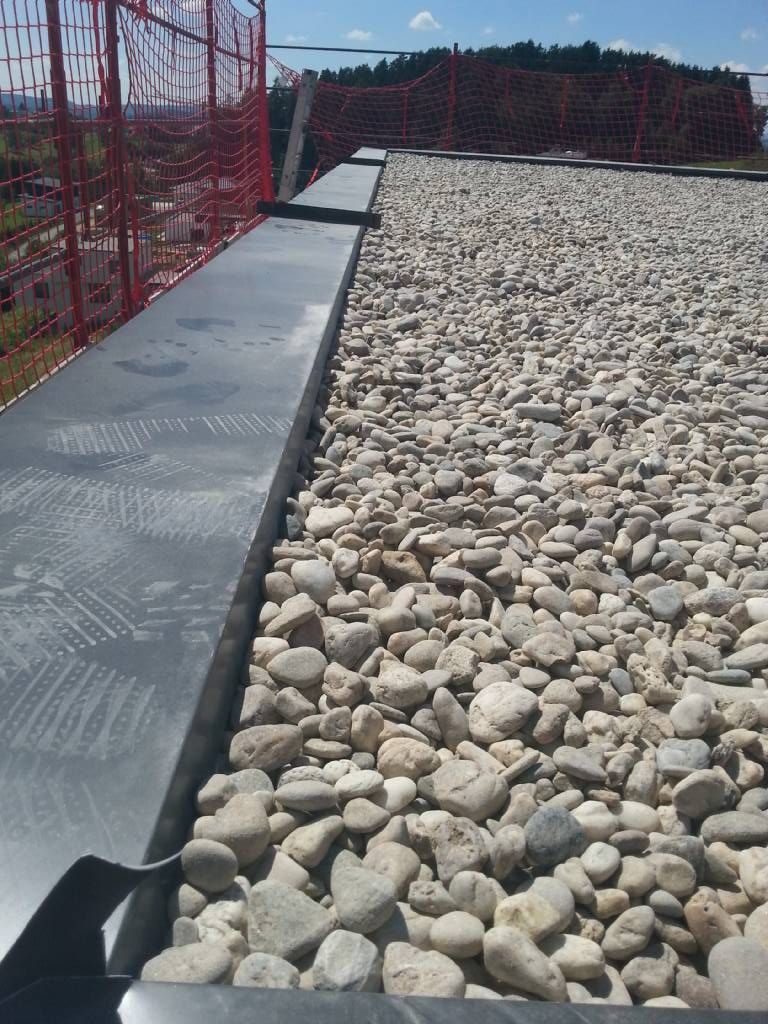

  •  karl1911
5.7.2016  (#2)
Hier sind ein paar Fotos die den aktuellen Stand zeigen.
2016/20160705832225.JPG
2016/20160705940470.JPG
2016/20160705730479.JPG
2016/20160705957102.JPG
  •  Twenty
5.7.2016  (#3)
Ist das ein gewaschener Kies?
  •  karl1911
5.7.2016  (#4)
Laut Lieferant ja. Hast du Bedenken?
  •  rainer1977
5.7.2016  (#5)
Laut Norm sollte er doppelt gewaschen sein. Schaut dann a bissl anders aus. Ich hab aber auch nur 1x gewaschenen oben. Halb so schlimm, mM
  •  Twenty
5.7.2016  (#6)
Nicht ideal aber wie Rainer sagt nicht soo schlimm
