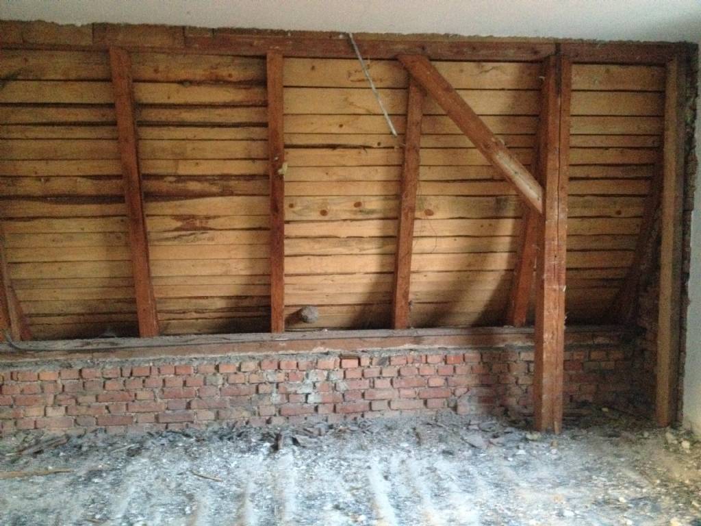

Hallo Leute,
da ich jetzt schon langsam an den Innenausbau komme und die Dampfbremse und Aufdopplung des Dachstuhls für die Zellulose angehen muss wollte ich mal fragen ob ihr mir hier zu meinem KV Tipps geben könnten...
Dampfbremse inkl. Klebebänder 150 m²
Streulattung 50 m²
Aufdopplung aus KVH 6/20 60 lfm
Rigips 15mm 150 m²
inkl.Liefern
Nettobetrag 1910,00 €
Leider habe ich kein Aufschlüsselungen der einzelnen Positionen erhalten somit kann ich nicht wirklich was mit dem Preis anfangen.

maider187 schrieb: KVH
ist doch Konstruktionsvollholz, oder?
Hat es so massive Vorteile gegenüber einem 5x8cm Fichtenstaffel?
5.7.2016  (#2)
maider187 schrieb: ist doch Konstruktionsvollholz, oder?
Richtig... ein 5/8er Staffel is eigentlich auch KVH, wenn man es genau nimmt...
Aber die 6/20 sehen mir nach zusätzlicher Dämmebene aus - und zwar über die 20cm, nicht über die 6! Kann das sein?
Die könntest nur durch 10/10 kreuzweise verlegt ersetzen... und befestigt werden die Rigips dann an der Streuschalung!

5.7.2016  (#3)
bautech schrieb: Aber die 6/20 sehen mir nach zusätzlicher Dämmebene aus
jup, Aufdopplung für Zellulose Dämmung (30cm).
Macht es Preistechnisch an Unterschied? die Idee mit Kreuzweise verschrauben würde mir sogar gefallen da ich die Zwischensparren abstände verringern könnet und somit etwas stabiler bei den Rigipsplatten werden würde...

maider187 schrieb: Macht es Preistechnisch an Unterschied?
Doppelte Arbeit -> teurer
maider187 schrieb: die Idee mit Kreuzweise verschrauben würde mir sogar gefallen da ich die Zwischensparren abstände verringern könnet und somit etwas stabiler bei den Rigipsplatten werden würde...
Das auch... und Wärmebrücken minimierst so auch (nur mehr punktuell bei Überlappung der Staffel, nicht mehr linear bei durchgehendem KVH...)!

bautech schrieb: Doppelte Arbeit -> teurer
Arbeitszeit gerechnet, oder auch Material
bautech schrieb: Selber machen is keine Option?
ich mache es eh selber, sind nur Materialkosten
