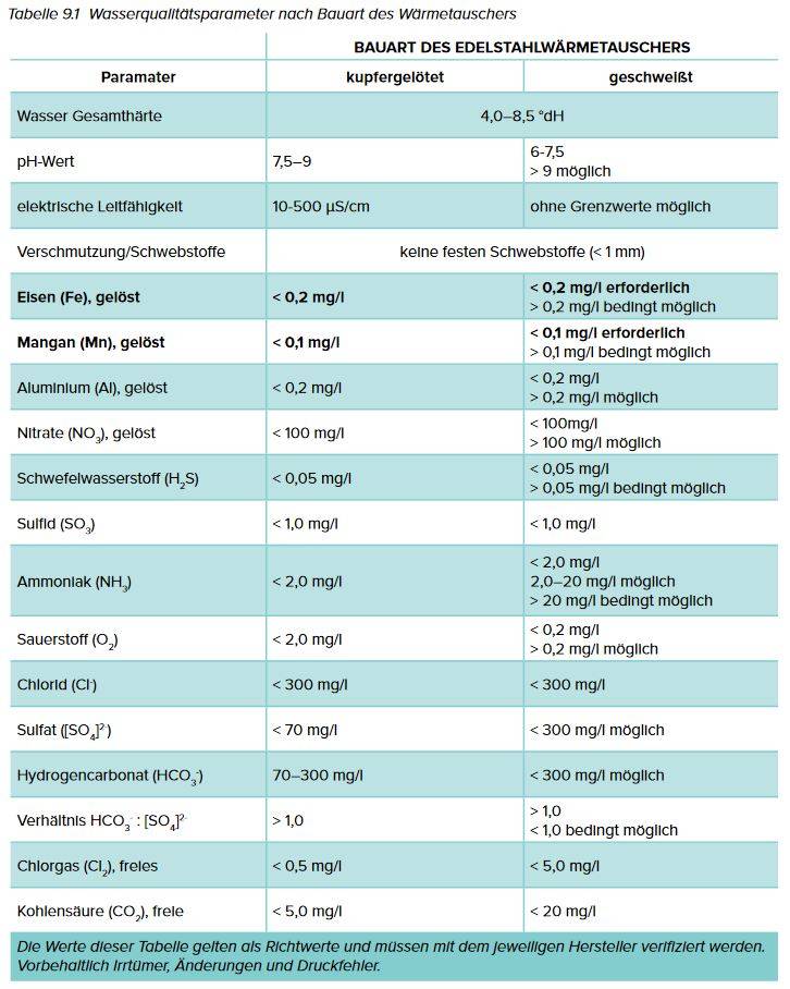

• Grundwasserspiegel nicht tiefer als 15 m (im Einfamilienhaus)
• Ausreichende Grundwassergüte (siehe Tabelle 9.1 auf Seite 21)

29.6.2016  (#3)
2016/20160629876246.JPG
