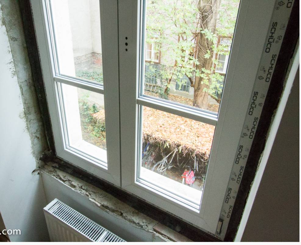

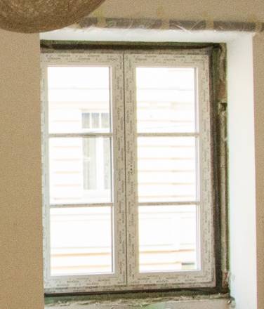

Sind jetzt nicht meine Fenster aber wie bekommt man da den Spalt zwischen Fensterrahmen und Mauer zu...

soadele... jetzt war es endlich soweit und wie es der Teufel will ist natürlich alles schief gegangen was man sich so wünscht... drei Fenster vermessen, kommen mitte August und leider mussten alle Fester weder raus da sie nicht Tief genug gesetzt wurden. Somit alle raus und wieder neu rein. Jetzt wurden die Fenster um 3 cm tiefer gesetzt aber es wurde kein Dichtband verklebt. Auf nachfrage wurde mir mitgeteilt dieses nachträglich am Fensterrahmen zu kleben (~5mm) bzw außen würde es am Alu von den Führungsschienen geklebt werden.
Jetzt wollte ich euch fragen ob das so auch noch ok wäre oder ob das Totaler Pfusch ist???
Innen kann ich es mir ja noch vorstellen da ja noch direkt am Fenster gelebt wird aber außen hat er kein Chance wegen dem Rollladen das er bis zum Fenster kommt.
Bilder folgen heute noch!
