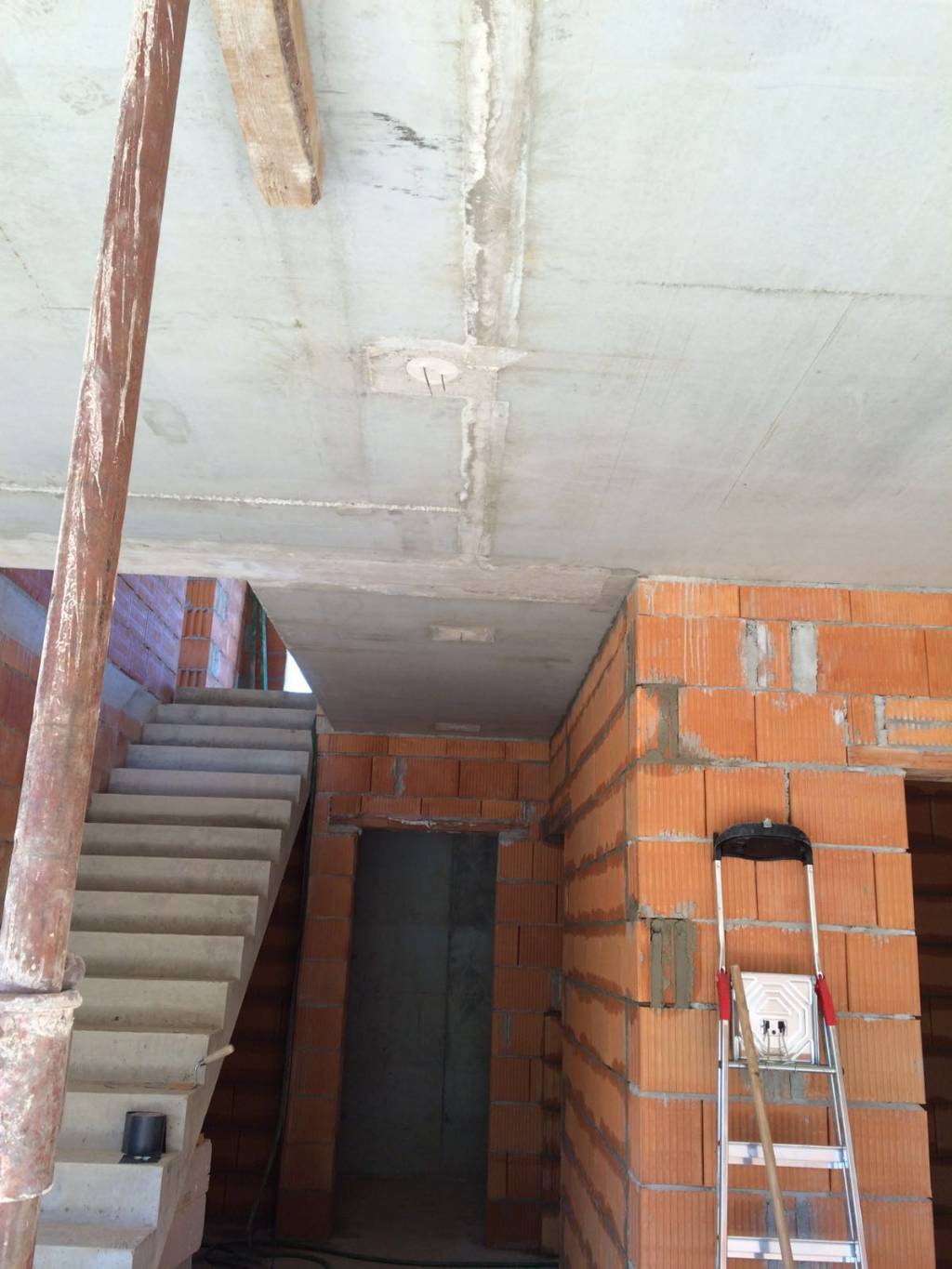

Eine kurze Frage:
3 Dosen im Gang sitzen leider nicht mittig. Hätten bei der Decke eine Schnur spannen sollen bzw. noch genauer arbeiten... Vielleicht auch 1 oder 2 Zentimeter beim Platzieren der Elementdecke entstanden..
Bewusst wahrgenommen haben wir's erst als die Zwischenwand gemacht wurde....
Muss nochmal nachmessen, aber ich befürchte da gehts um 5-6 cm die man nicht ausgleichen kann.
Verwendet wurden Halox-O Dosen, welche Spots reinkommen (Durchmesser) weiß ich derzeit noch nicht, aber da wirds nicht viel unterschiedliche Größen geben vermute ich mal...
Versuchen sich nimmer drüber zu ärgern, Abschreiben, etwas nachstemmen fürs Kabel und 3x Aufputz-Spots?

Na gehSowas is ärgerlich.
Hast schon an eine kleine Rigipsabhängung gedacht? Dann waren zwar die Halox umsonst aber du kannst die Aufteilung neu herstellen...
ng
bautech
24.6.2016  (#3)
Eigentlich sehr gute Idee. Gibt schon wunderschöne Aufputzspots. Kann man sehr schön in Szene setzen und im Nachhinein hast mit denen sogar mehr Freude. Die 0815 Deckenspots eh schon überall und fallen eh keinem auf.
Oder du bastelst dir eine Schöne abgehängt Szenen Beleuchtung. Möglichkeiten gäbs genug das Missgschick als Chance zu nutzen. Siehe Highlights Thread. ;)

das Thema ist dass ich im restlichen Küchen/Wohnbereich noch 5 Dosen hab die passen.
Ist alles recht offen gehalten drum würd man's halt sehen dass 2 Stück auf Putz sind und der Rest unter Putz. *hm*
grundsätzlich gefällt mir indirekte Beleuchtung/abgehängte Decke recht gut. Ist halt ne Menge Arbeit. Da müsste ich dann eine Fläche mit ca. 2,50m x 0,50m basteln (um die 2 Löcher im Gang zu verstecken), rundherum Led Band rein und vermutlich auch zusätzlich 2 Leds nach unten weil die indirekte Beleuchtung wohl zuwenig Licht gibt...
Wobei - wenn ich unten im Gang schon eine kleine Rigipsabhängung mach dann vielleicht auch im Gang drüber ebenfalls. Sonst sieht es so dazugestückelt aus und nicht wie ein Gesamtkonzept
... ich hätte generell Geld in die Hand nehmen sollen für einen ordentlichen Lichtplaner O.o

Also ich würd zuerst mal probieren das ganze nachzurichten, auch wenns um gleich 5-6 cm geht. Vielleicht etwas neben die Dose stemmen od. schneiden, irgendwas geht immer. Wenn du auf 2-3 cm runterkommst, kennt mans nicht mehr sobald die Decke weiß ist! Ich weiß wovon ich rede, hatte genau diesselben Probleme mit wesentlich mehr Spots als du emoji
  •  Eduard
24.6.2016  (#6)
da geb ich hofimax recht ... alles mögliche vorher mal probieren und wenn das ganze dann noch ned funktioniert würd ich vielleicht auf diese Variante zurückgehen dass ich vorne 2 Spots in die Decke mache und so wie es auf deinem Bild ausschaut ist hier eh eine kleine optische "Trennung" vom Windfang in Vorraum und dann vielleicht diesen einfach in der Flucht ein Loch bohren welches in die Dose geht, und dann einen Aufbauspot draus machen.
Optional könntest du auch noch aufbau LED Spots nehmen die haben mittlerweile eine Tiefe von 1,2cm welches ned viel ist.
  •  Andi1979
24.6.2016  (#7)
ja stimmt, vielleicht sollte ich tatsächlich mal mit der Flex ran und irgendwie versuchen ein paar Zentimeter raus zu schneiden.
Vorher halt einen Unterputz-Spot bestellen und testen wieviel Platz der braucht und wie man ihn "neben" der Halox-Dose montieren könnte.

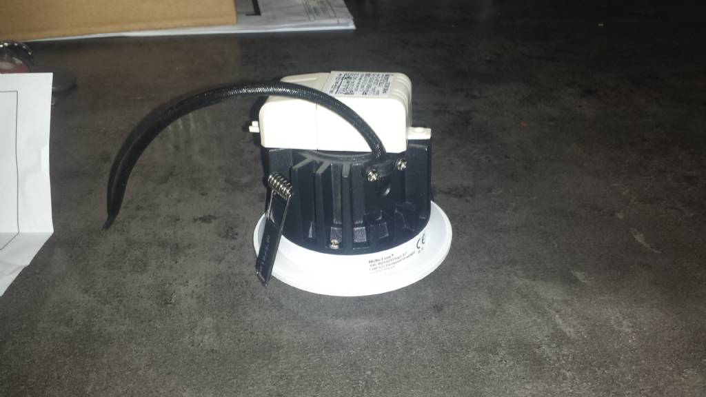

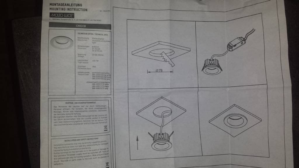

So, packen wirs an... Ich versuche grad einzuschätzen ob ich für die 2 Spots die falsch gesetzten Dosen frisch stemmen kann. (ob ich mir das antun will...)
Die Halox Dosen haben folgende Maße, ist mehr als ausreichend:
Durchmesser: 160 mm
Tiefe inkl. Frontteil: 133 mm
Deckenauslass (DA) Ø: <=100 mm
Zum Bohren gibts verschiedene Größen.
Das heißt ich rechne mir am besten die "Spannweite" der 2 ausgefahrenen Greifer aus, mindestens die Größe brauch ich beim Dosenbohrer.
https://www.amazon.de/Lochs%C3%A4ge-Bohrkrone-Dosenbohrer-Mauerwerk-Naturstein/dp/B011LC62HU/?tag=showlowestprice-21
Die Frage ist nur ob ich damit durchkomm, ich werd bei meinem Glück sicher auf Eisen kommen.
Nach dem Bohren eine kleine Vertiefung rund ums Loch flexen/stemmen. Da rein dann einen Deckel (welches Material? Mineralfaserplatte ists bei Halox) mit 78mm Loch und mit Montagekleber reingepickt.
Übrigens: einen Trafo Tunnel hab ich bei meinen Halox Dosen leider keinen. Soll aber angeblich kein Problem sein weil da eh genug Platz drin ist.
Der Led-Konverter hat Maße:60 x 35 x 21,5mm
http://www.kaiser-elektro.de/catalogue/catalogue.do;jsessionid=D7025FE40E920148EF7DC4B0ECD8A3CD?forward=showProduct&oid=B9522930D5CD906A8681E826D9CE96AB&act=showIO&lang=de
2016/20160825439937.JPG
2016/20160825686671.JPG
