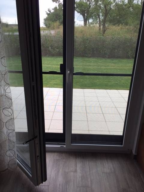

mußte heute feststellen, nachdem ich die Terrassentüre geöffnet habe und später schließen wollte das ich den Griff nicht mehr zu bekommen dh. nicht mehr ganz senkrecht.
Ich habe schon denke ich fast alles versucht,... an den Schließfallen usw. liegt es nicht, hatte auch alle abgebaut gehabt und ging trotzdem nicht. Wenn ich aber die Terrassentüre offen habe dann bekomme ich den Griff auch ganz senkrecht.
Komisch ist es auch wenn ich die andere Hälfte (Doppeltür) öffne und nur die mit dem Griff zumache und schließe dann funkt es.
Also liegt wahrscheinlich irgendwas am linken Flügel aber was?
Hoffe Ihr habt gute Tipps.
DANKE!

Umgekehrt. Wenn ich den linken Flügel öffne und nur den rechten (wo ich es auch schließen kann, schließe dann geht es. Nur in Verbindung mit den linken geht es nicht. Hab so ein WD 40 Spray grad gekauft aber nicht geholfen :(
Hier mal ein Foto:
so, mehr geht nicht
2016/2016062023067.JPG
und so gehts ganz zu
2016/2016062047298.JPG

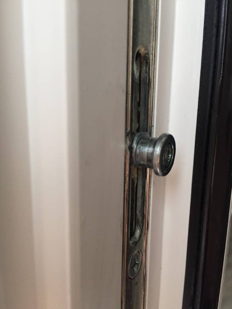

Ich hab seitlich am rechten Flügel 3 Schließdinger und der mittlere spinnt bzw. wenn er 2mm drin ist dann gehts nicht mehr zu (bei den anderen 2 ist der Standpunkt egal).
Das Problem ist nur das dies so flexibel ist und einen Spielraum hat, dh. ich kann das nicht beeinflußen ob sich das kleine Ding bewegt. Siehe unten Fotos.
da ist das ding etwas draußen und so gehts dann zu
2016/20160620127697.JPG
und so ist es ganz drin und geht dann eben nicht mehr zu die Tür
2016/20160620408717.JPG
ich wundere mich ja selbst das ich da irgendwie draufgekommen bin weil das eben flexibel ist aber ich hatte schon alles xx mal versucht und das dann eigentlich aus Verzweiflung auch :)
so, experten,... was soll ich nun tun?
PS: Hab grad noch geschaut, wenn das Ding nicht draußen ist dann rastet das dort bei der Flügeltüre nicht ein bzw. verkantet sich und deshalb geht es nicht zu. Hab am linken Flügel versucht dort das Schließsystem etwas lockerer zu machen damit sich dieses Teil dem Schließding etwas nähert aber das geht nicht.
Ich glaube nach der ganzen Sache bin ich Profi was das Einstellen solcher Türen angeht *ggg*

es ist alles super eingestellt aber dem ding fehlen 1-2mm um in den Zapfen zu kommen. Dh. die ganze rechte tür müsste ca. 1-2mm komplett nach links verstellt werden aber dafür habe ich keine option mehr gefunden (nur neigung, anpressdruck und wenn es wo klemmen sollte).
