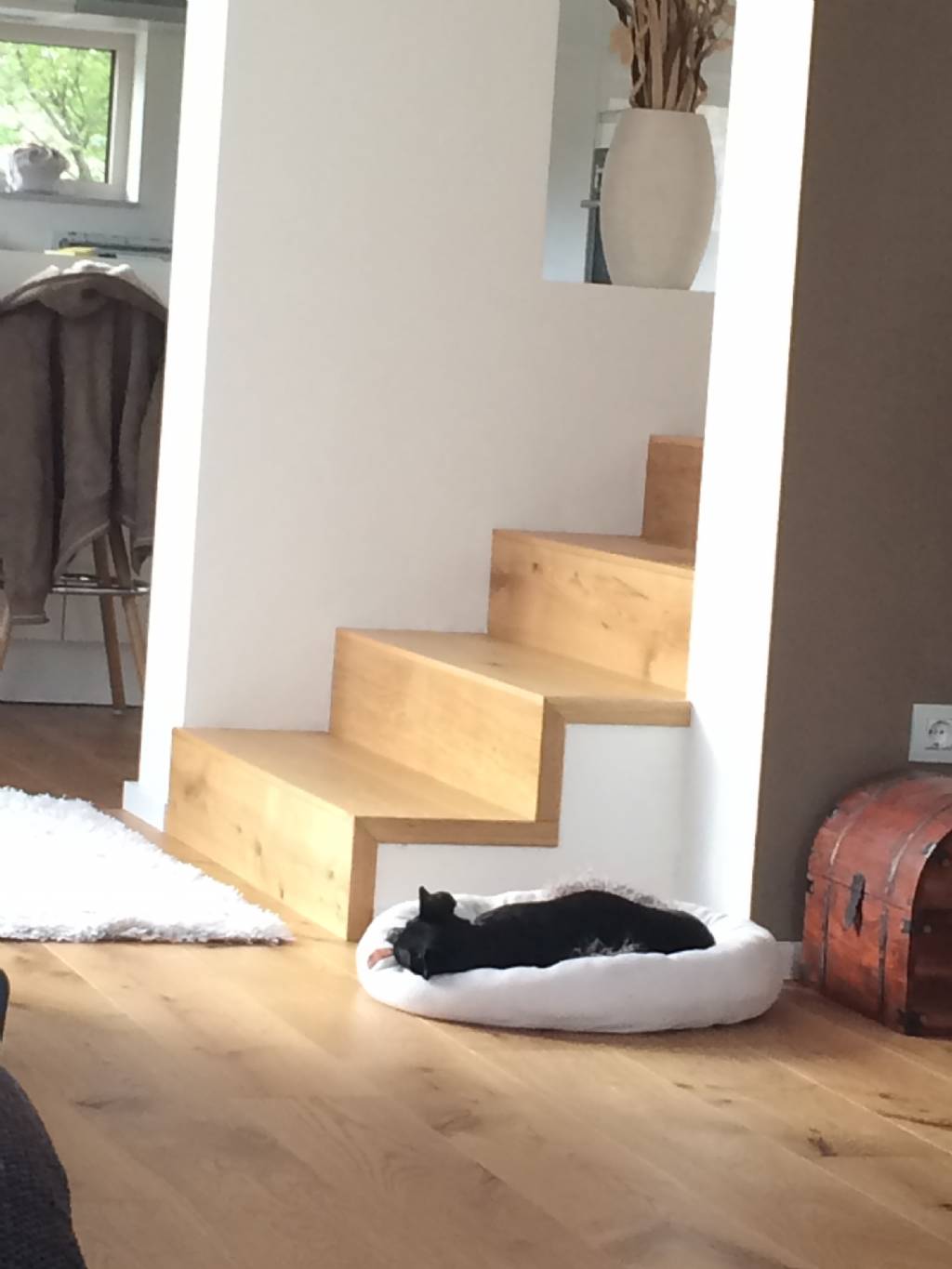

20.6.2016  (#2)
Hier ebenso. Aaaaaber richtige Parkett Stufenprofile (also Spiegel auch Parkett) sind halt um einiges teurer als reine Dielen. Also mitn Tischler ausreden wie er den Abschluss stirnseitig machen wird bevor ihr was bestellt. Alles auf Gehrung schneiden wohl eine Aufgabe wenn ers wirklich so machen will und da hät ich wieder meine Bedenken. Oder bleibt der Spiegel sichtbar und er zaubert nur einen Abschluss damit man die Stirnseite der Diele nicht sieht?
Es knarrt nix und falls wirklich mal was abgewetzt kann ichs auch mal abschleifen im Notfall. Würds immer wieder so machen.

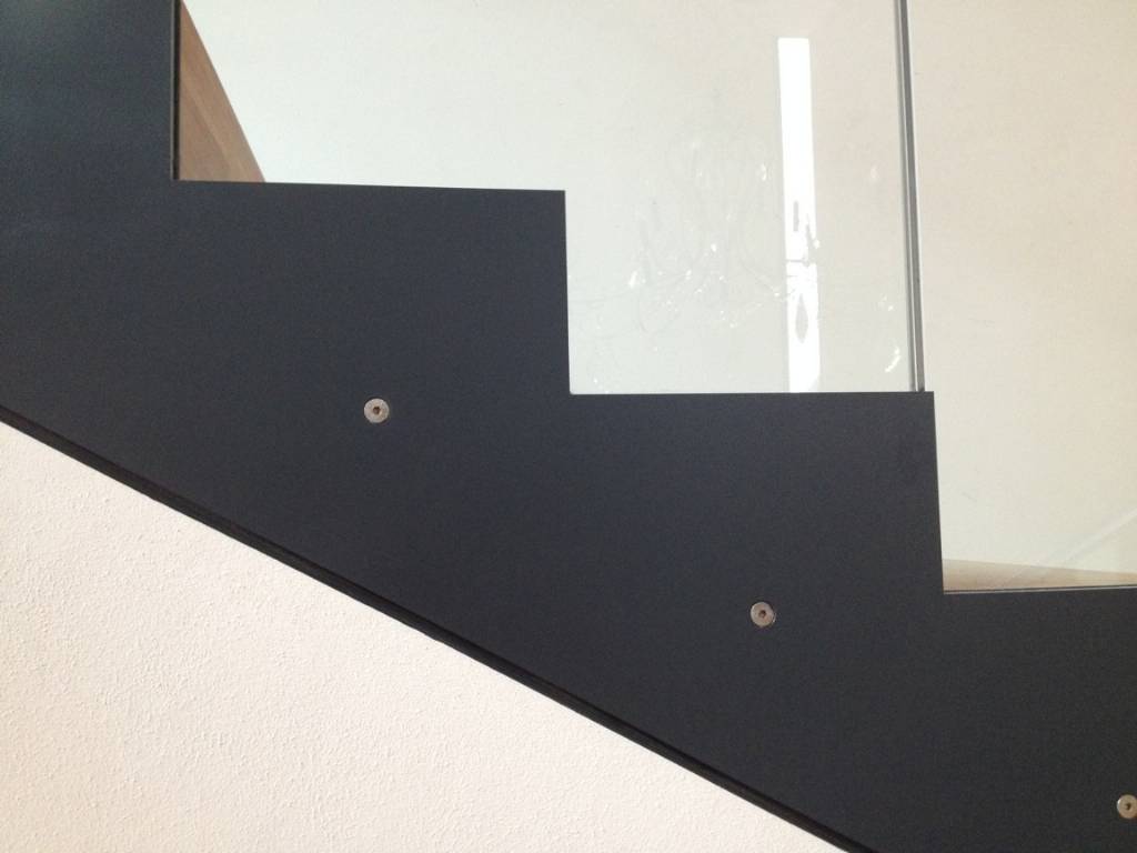

brink schrieb: Glasgeländer mit seitlicher alu treppenverkleidung 11k brutto
NUR für das Geländer oder Stiege und Geländer?? emoji Oh man, mir wird schlecht...Geländer brauchen wir auch noch...bisherige Angebote für Glas mit Handlauf in diversen Ausführungen lag bei ca. 2T € für eine Seite...tja, mauern wär billiger gekommen...

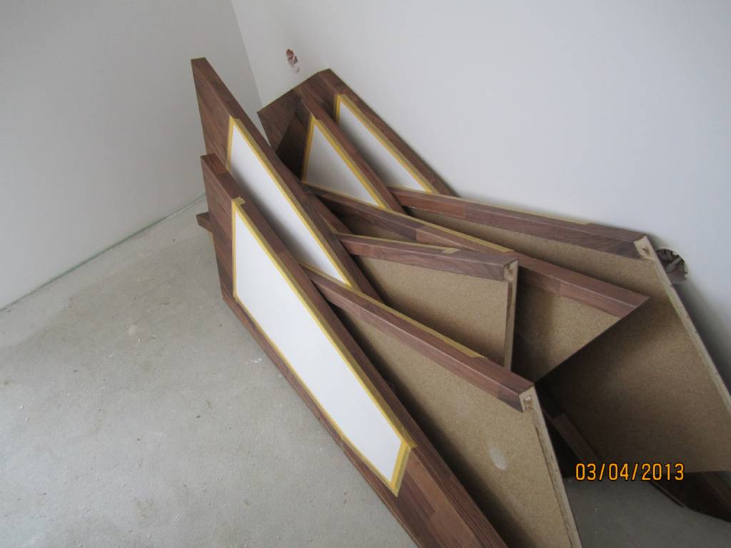

So wird das ca. ausschauen, jedoch mit eiche parkett und holzlauf
2016/20160621464503.JPG
2016/20160621623424.JPG
2016/20160621382076.JPG
Da haben sich architektin und schlosser verwirklicht.. ;)

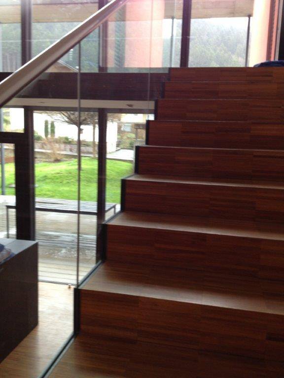

22.6.2016  (#15)
Wir haben vor 3 Jahren auch die Variante mit dem Parkett genommen also kein Vollholz. Bis jetzt alles o.k. Preis weiss ich leider jetzt nicht mehr. Waren 18 Stufen und Handlauf. Nuss geölt.
mbG
2016/20160622474071.JPG
2016/20160622853755.JPG

22.6.2016  (#16)
Wurden da die Gehrungen nur stumpf geleint?
So wie ich das sehe wurde da erst der gerade Spiegel geklebt und danach die Stufen schön eingepasst oder?
