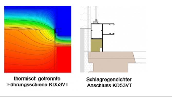

Jup sind die Raffstore von Schlotterer. In der U- Schiene vom Raffstore gibt es einen Kanal indem das Wasser abrinnen kann. Sieht man auch schön auf der Schlotterer Homepage. (Führungsschienen mit thermischen getrennten Sockel)

Hier hatte ich auch lange bedenken, habs mir dann aber live mitn Fensterbauer bei einem Haus angesehen. In den Führungsschienen befindet sich ein Profil, welches demontieren kann. Damit lässt sich dann der ganze Krempl leicht rausnehmen.

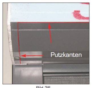

aha, bedeute der rot eingezeichnete teil am Rollladenkatsen zieh sich dann auch über die Führungsschiene, richtig verstanden ?

Wie haben mit dem Hella Trav System gebaut, sprich wir haben keine Vorsatzschale wie auf deinem Bild.
Der Raffstore wird dann einfach im Trav montiert.
Die APU Leisten kommen dann auf die Führungsschiene.
Habs mal schnell rausgesucht, dass ganze sieht so aus:

Deshalb haben wir ja die gedämmten Führungsschienen von Schlotterer genommen. Damit soll ja das Stock überdämmen nicht mehr notwendig sein (laut Hersteller).
