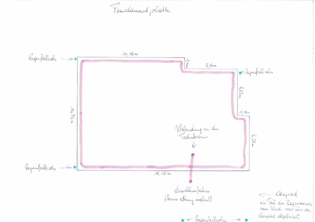

  •  franki71
14.6.2016  (#6)
Skizze Fundamentplatte Erdung - Hallo,
Eine Skizze. Hab ich mal gemacht.
2016/20160614770869.JPG
Kannst Du damit was anfangen?

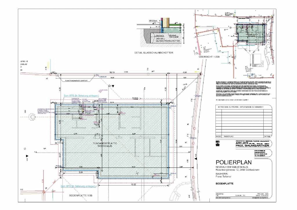

Vielleicht hilft ja auch der Polierplan der Bodenplatte.
2016/20160614139034.JPG
Ja, Blitzschutz ist geplant. Bis dato bin ich davon ausgegangen, dass Blitze über die Regenfallrohre, wenn sie mit dem Ringerder verbunden sind, abgeleitet werden. Ist das nicht so?
Ziegelrot hat vermutlich den Potenzialausgleich in der Bodenplatte gemeint. Dieser muss doch auch mit der Ringerdung verbunden werden.
Ziegelrot schrieb: Damit erhöhen sich auf alle Fälle die Sicherheitsabstände der gesamten Anlage.
Welche Sicherheitsabstände meinst Du?
  •  Ziegelrot
14.6.2016  (#7)
Sicherheitsabstand: Abstand Ableiter zu Metallteilen, E-Installation am/im Haus etc., aber vergiß das, den Blitzstrom würde ich keinesfalls über die Bodenplatte führen.
Die Ableiter (an den Regenrohren) müssen an jeder Ecke mit dem Niro in der Sauberkeitsschicht unter dem GSS verbunden werden.
Eine Möglichkeit könnte sein, zusätzlich Tiefenerder an jeder Ecke zu schlagen (Niro).
Am besten bei www.kransteiner.at nachfragen oder anderer Blitzschutzfirma. Alles andere ist fahrlässig.

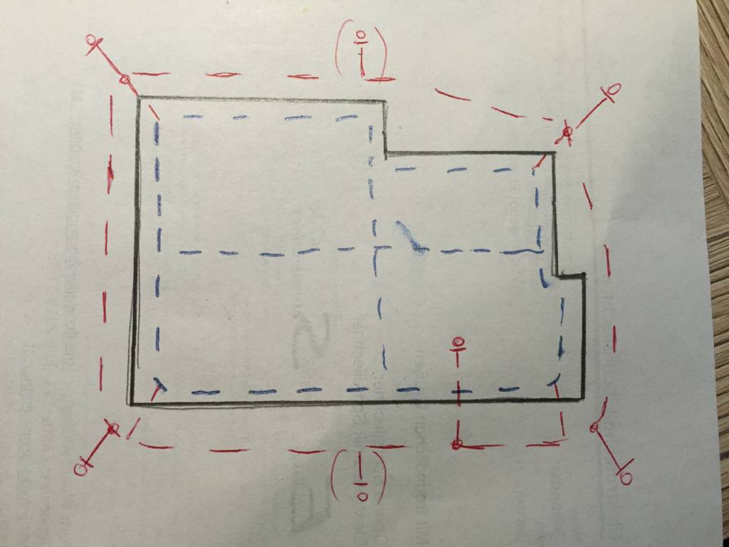

  •  Eduard
15.6.2016  (#12)
Ich kann seltsammithut nur zustimmen ein kompletter Pfusch. Mittlerweile muss man beim Blitzschutz auf einiges aufpassen.
Lt. deiner Skizze müsstest du in der Bodenplatte nochmals in der Mitte jeweils einen Erder einlegen. Maschenweite ist größer als 10m.
Das nächste ist das du an jeder Ecke vom Fundamenterder nach draußen in den Niro Draht eine Verbindung benötigst. Und du müsstest wenn man es streng sieht sogar bei den 18m in der Mitte einen Fahne aufstehen lassen da du die Max. Breite unterstreitest müsste man aber berechnen.
Welches Haus wird gebaut? Fertigteil oder Massiv, da du lt. Norm bei Betondecken in jedem Stockwerk nochmals einen Ringerder legen musst welcher dann mit den Fahnen die auf das Dachgezogen werden verbunden sind. Und Regenrohre sind keine Blitztragfähigen Ableiter außer das Bleck ist dicker gleich 3mm und der Spengler garantiert dir, was er aber sich nicht macht.
Hier eine Skizze wie ich es machen würde, die Ableiter in Klammer müssten nicht sein. Blau ist der verzinkte Runddraht mit 10mm und rot ist der Niro Draht mit 10mm. Vorsich auch bei der Einführung ins Haus. Dort muss Niro oder ein verzinkter Draht welcher Isoliert ist sein, wegen Abrostungsgefahr.
2016/20160615501308.JPG
LG Eduard

15.6.2016  (#15)
@Eduard
Danke für die Skizze. So ähnlich habe ich mir das auch gedacht. Werde die Skizze auf alle Fälle zum Termin mit dem Elektriker mitnehmen.

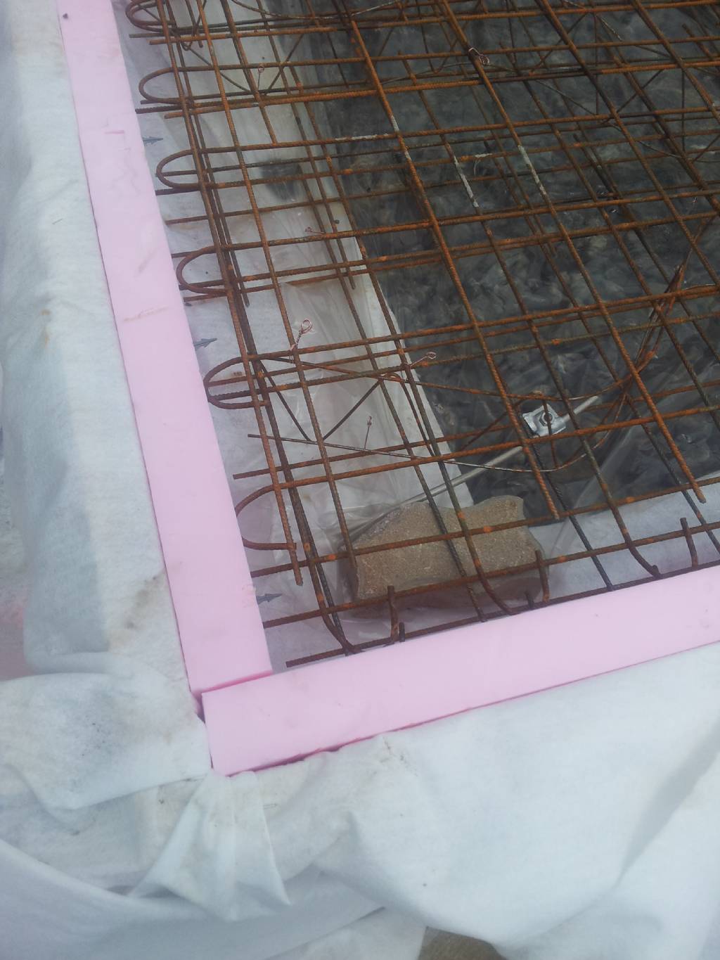

Die Bewehrung wiederum ist wieder mit einem Niro-Draht 10mm mit dem Ringerder unter dem Glasschaumschotter sowie dem Erdungsband der EVN, und somit mit allen daran angeschlossenen Erdern in der Gemeinde, verbunden.
Entgegen meiner Annahme hat mir der Elektriker auch gesagt, dass in NÖ seit 2012 Blitzschutzanlagen Pflicht sind.
Für mich als Laien ist es zwar etwas unverständlich, dass ich mir den Blitz in die Bodenplatte hole und von dort mit nur einer Verbindung wieder nach draußen schicke. Aber wenn Elektriker, Baumeister und Architekt (Bauaufsicht) das so für in Ordnung befinden, sollte es auch für mich sein.

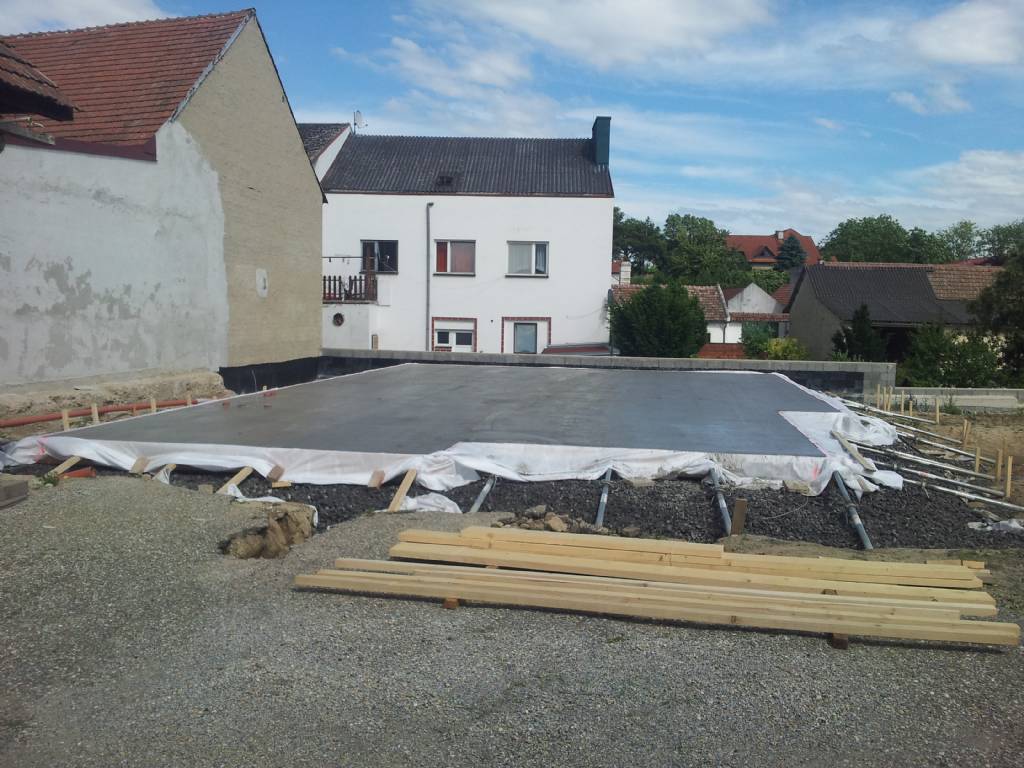

Bodenplatte wurde übrigens Freitag betoniert. emoji Ich hoffe halt, dass es passt und lasse die "Profis" weiter machen.
2016/20160622751216.JPG
Sollte es nicht passen, könnte ich ja bei allen vier Blitzableitungen (Regenfallrohren) Tiefenerder setzen. emoji

  •  Ziegelrot
22.6.2016  (#21)
@franki71
Richtig ist es nicht.
Verbindungsleitung in der BP alle 2m mit Bewehrung fehlt.(Ein Stück Niro in der Ecke ist zu wenig)
Nur eine Anbindung an den Erder ist sicher falsch.
Am besten anderen Elektriker, BM und Architekten suchen.
Wie es gehört wurde von Eduard oben genau erklärt.
Abstandhalter von der Bewehrung kann ich auch nicht erkennen.
GSS liegt am Rand frei, sollte mit Vlies ummantelt, eingeschlagen sein.
