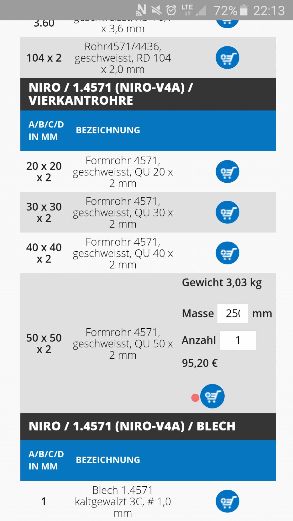

Hallo. Weiss jemand von euch was 4 stk nirostasäulen eckig 6x6cm mit länge von ca je 250cm kosten?
Will sie für mein geplantes sonnensegel gleich in die schalsteine miteinbetonieren.

Schau mal auf fixmetall.at

Danke twenty

2016/20160614564113.PNG
